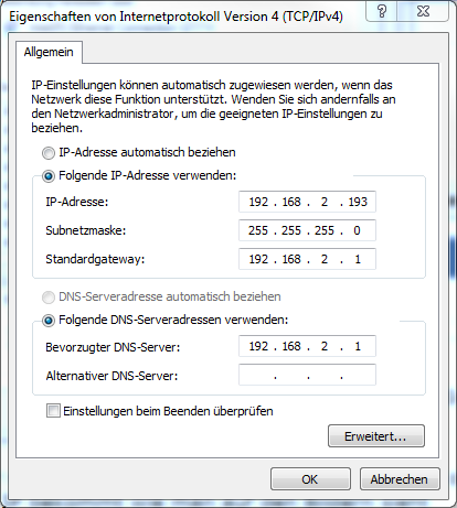

Dann stell in deiner IP-Konfiguration mal folgendes ein:
und teste dann dein Internet.

Gerade gelesen das es bei Easybox auch wohl noch nen anderen IP-Adressbereich gibt.
Stell ansonsten nochmal:
IP-Adresse :192.168.1.193
Subnetz: 255.255.255.0
Gateway:192.168.1.1
DNS:192.168.1.1
ein.
