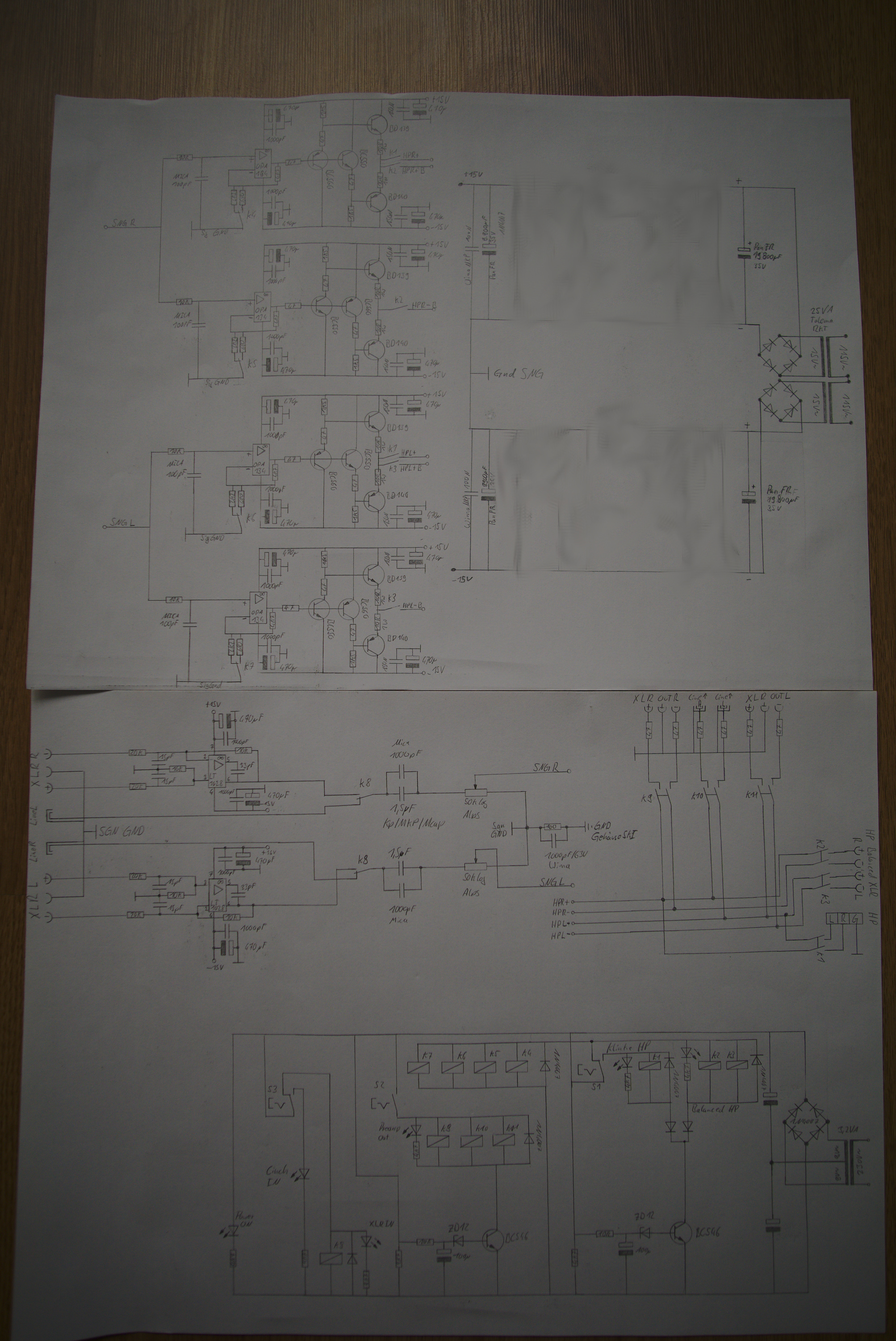

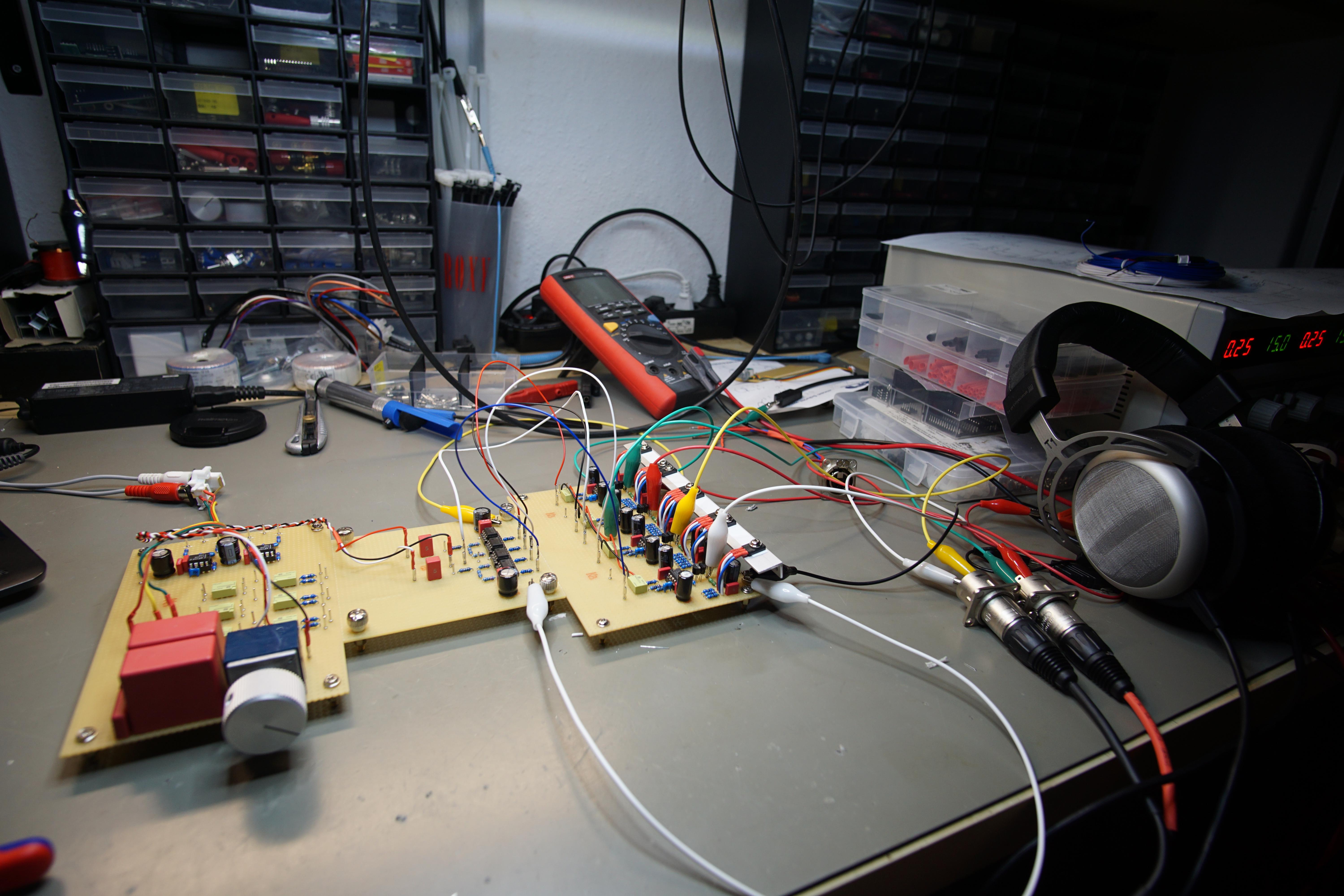

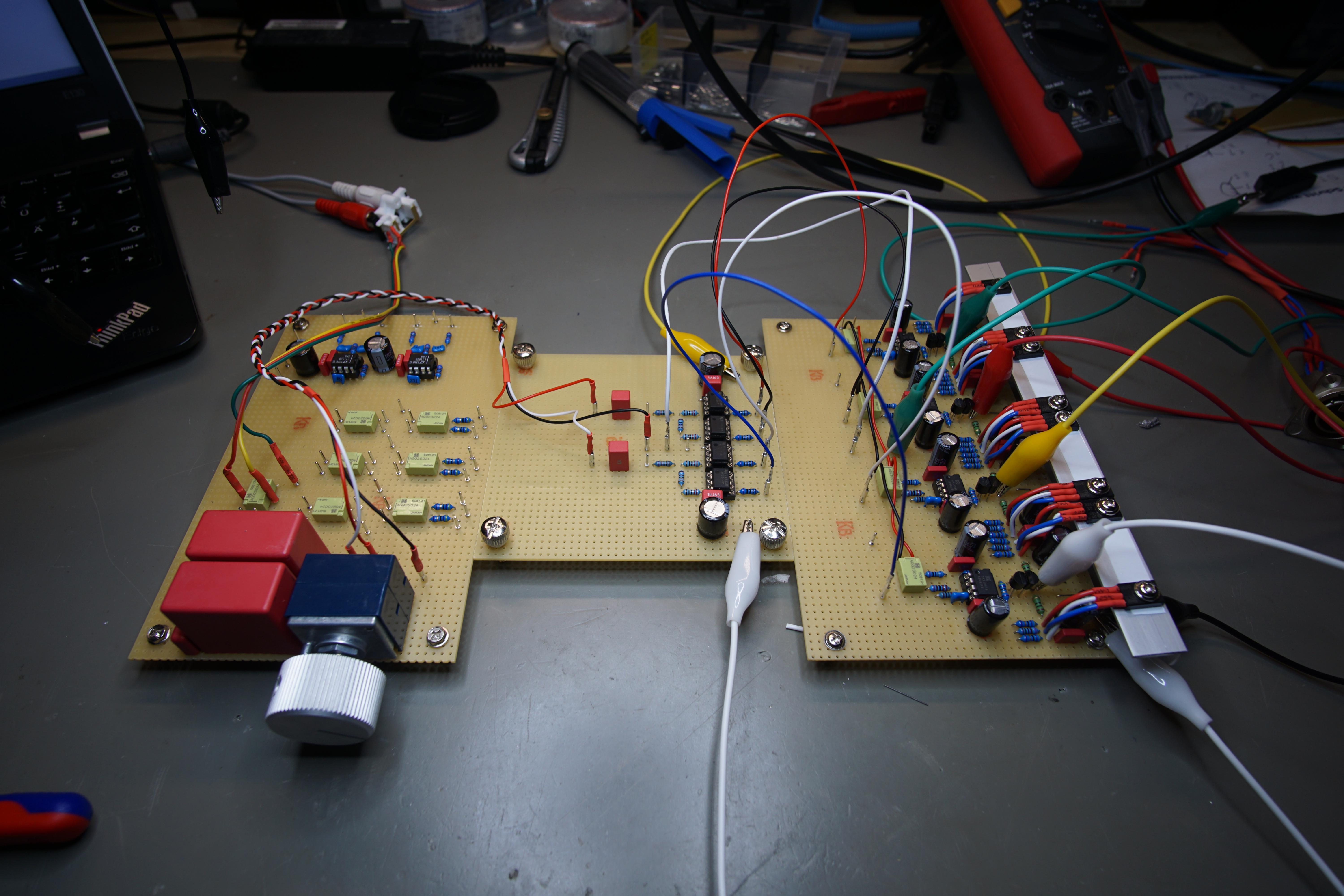

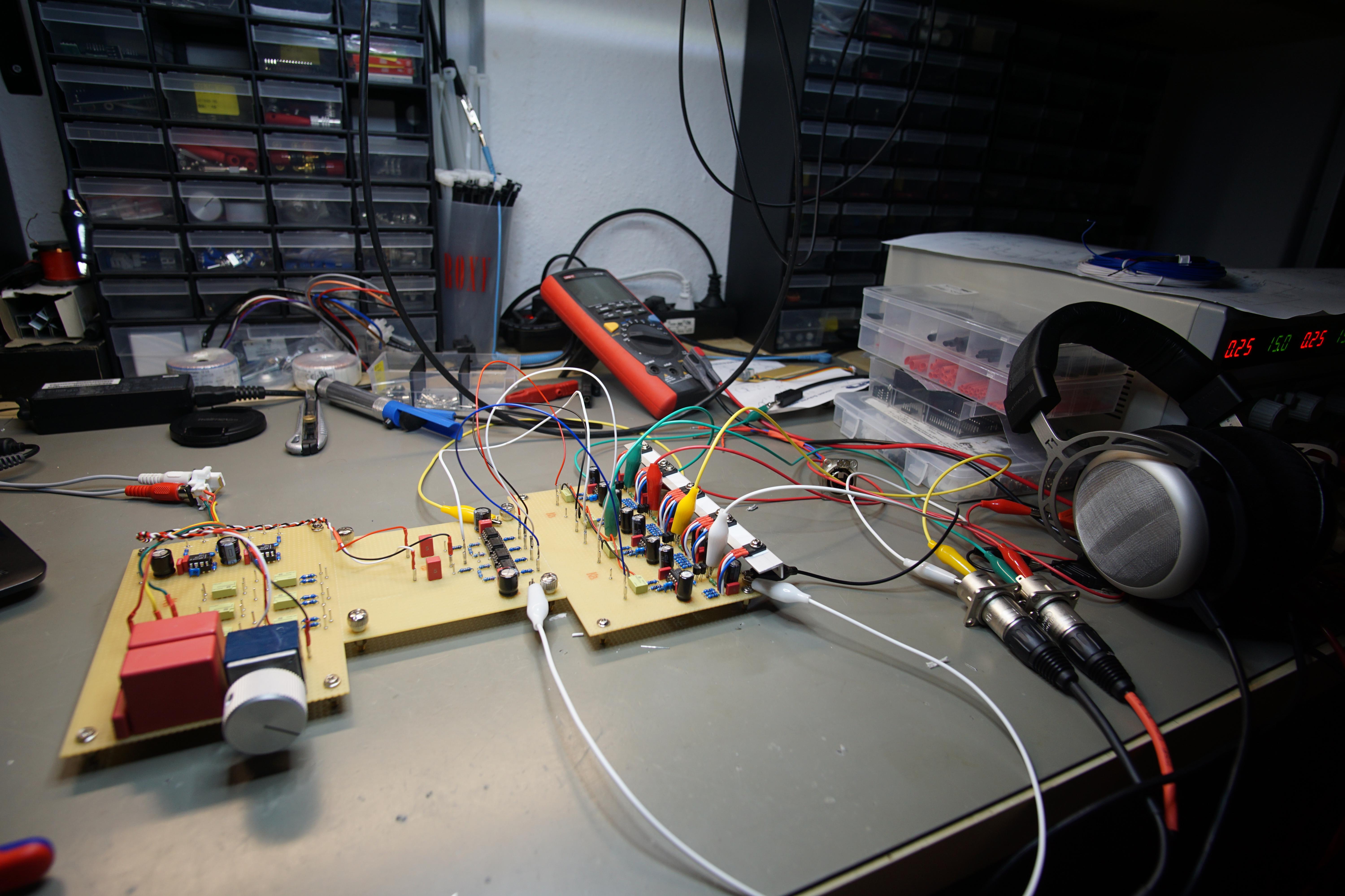

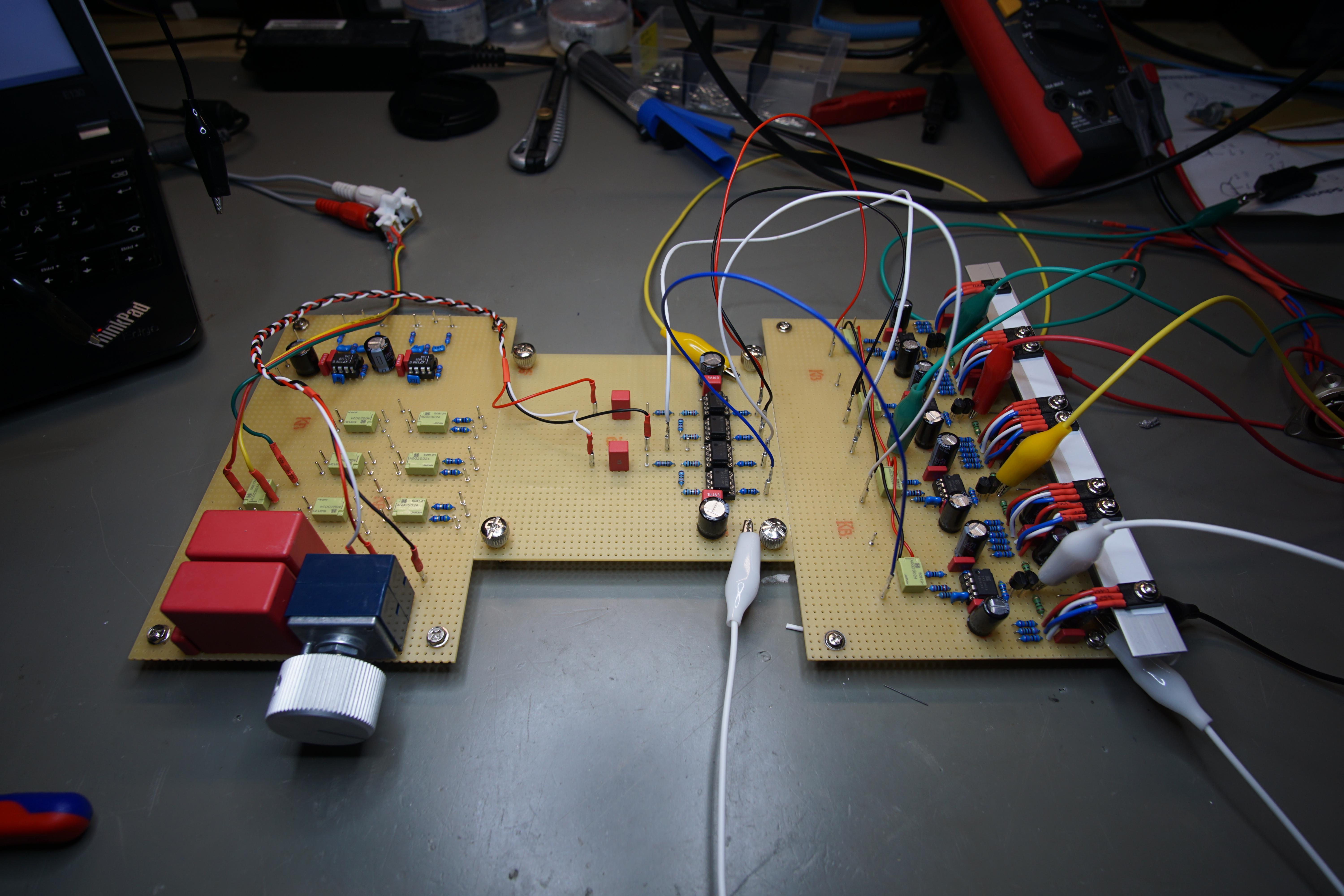

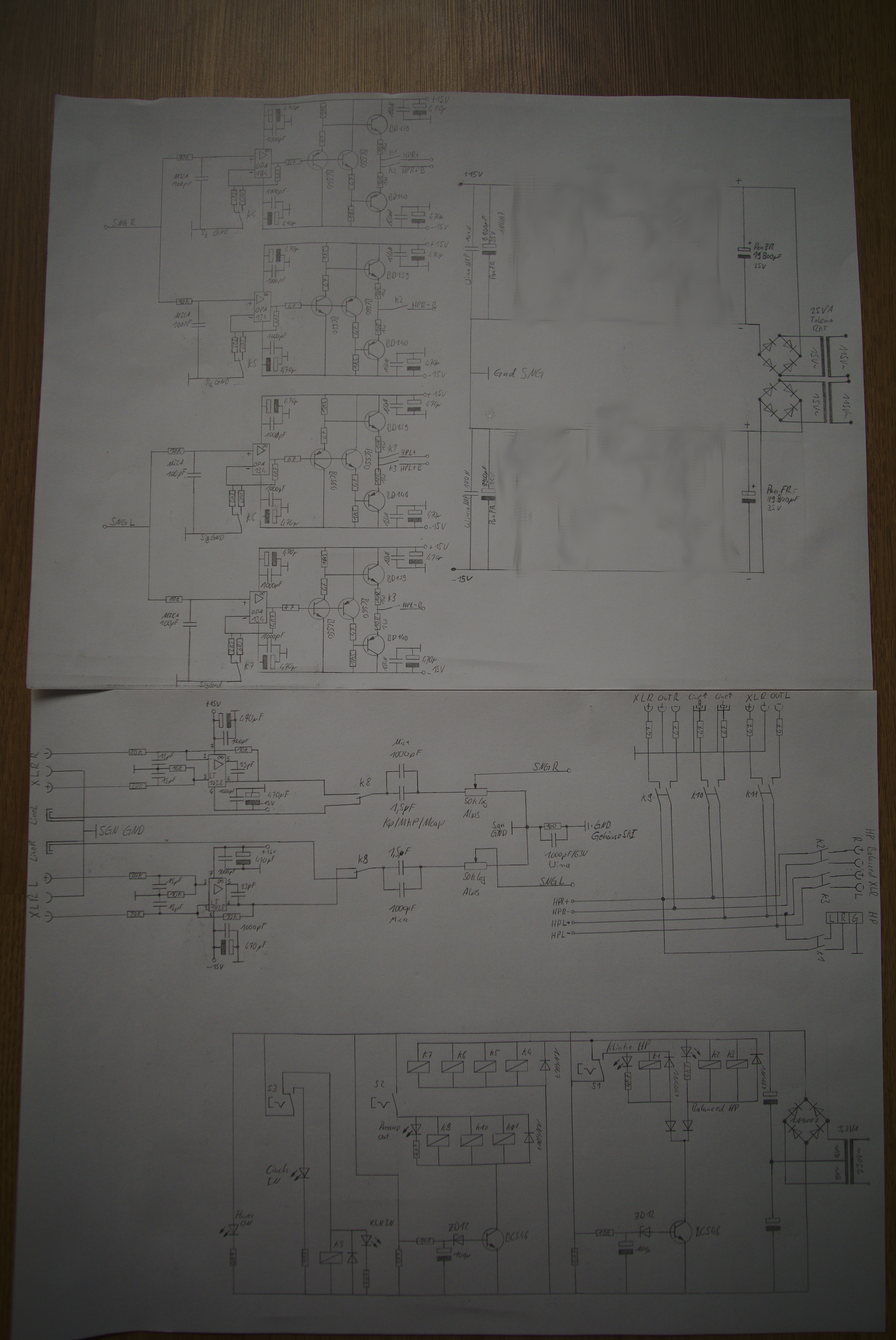

Mein Beyer T1 sehnt sich nach einem symmetrischen KHV, und den soll er bekommen:
![DSC00630.jpg DSC00630.jpg](https://pics.computerbase.de/forum/attachments/478/478905-d45357e2fb03735409ea410e4f30821d.jpg?hash=1FNX4vsDc1)
Der Netzteilpart ist eine Konstantstromquelle, die über einen Leistungstransistor spannungsgeregelt wird. Das Design ist nicht für große Verbraucher geeignet da es wie bescheuert Strom verbrät, aber es ist sehr stabil.
Da diese Schaltung aber geistiges Eigentum von Thel Audioworld ist, hab ich den Part unkenntlich gemacht. Die symmetrierung mache ich aber nicht mehr über die Transistorvorstufe, sondern wird Final über zwei OPA1632 erzeugt.
Die Kopfhörer werden nun über XLR mit einer Invertierten und einer Nichtinvertierten Phase angesteuert, also habe ich nun 2 heiße Drähte an einem Treiber, ohne Masse. Perfekte Kanaltrennung und eine saubere Signalmasse
