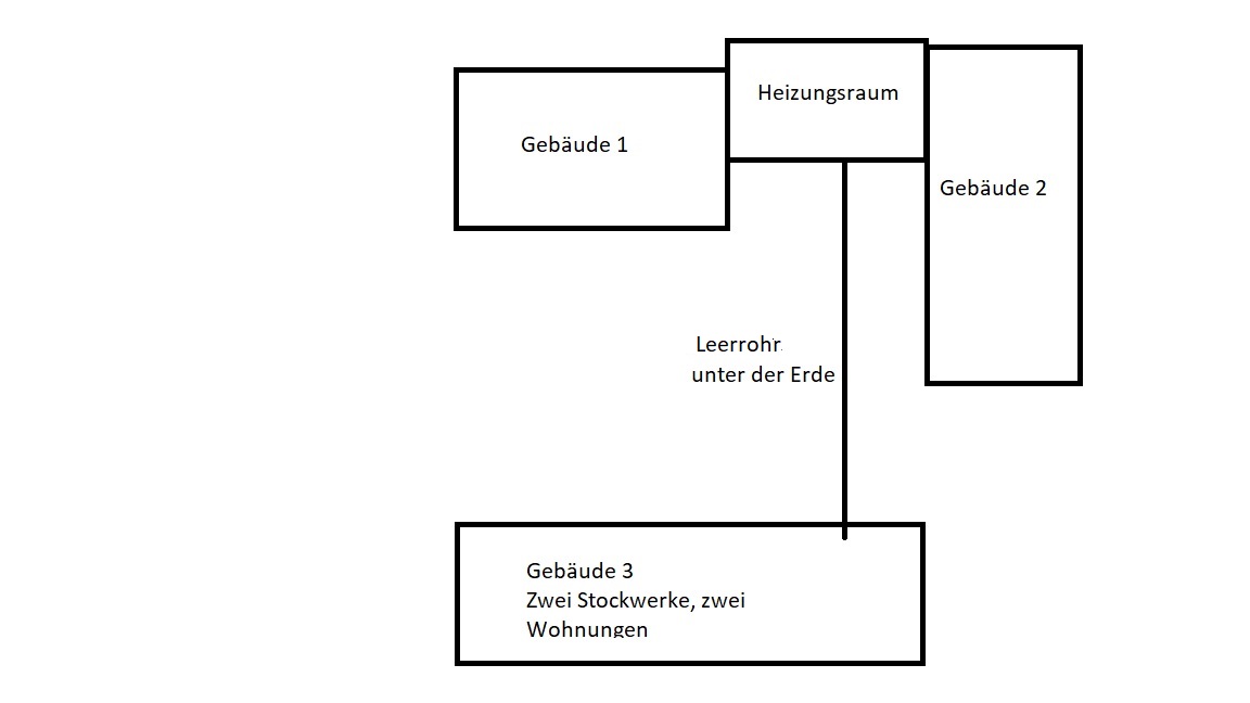

wir bekommen in den nächsten 2 Monaten wahrscheinlich unseren Glasfaseranschluss ins Haus gelegt, da hier die Gegebenheiten etwas komplizierter sind und ich mit Glasfaser so überhaupt keine Erfahrungen habe, wollte ich hier mal nachfragen, wie man am besten vor geht.
Hier der Plan
Also der Hausanschluss geht in den Heizungskeller, von da aus in die anderen Häuser, da die direkt daneben lieben, absolut kein Problem.
Meine eigene Wohnung liegt in Gebäude 3, im 2. Stockwerk. Jetzt war meine Idee, ein Glasfaser Verlegekabel, wie dieses zwei mal durch das Leerrohr zu ziehen, falls unten auch mal ein eigener Anschluss hin sollte. Oder sollte ich gleich dieses hier durch das Leerrohr legen? wie geht das aber dann mit dem Verbinden der einzelnen Fasern? Einfache Netzwerkkabel, wären kein Problem, schon 100 mal selbst gemacht, aber bei Glasfaser, bin ich leider völlig raus und habe keine Ahnung, wie ich anfangen soll :p.

Also ich kenne das aus MFHäusern nu so:
Der Glasfaseranschluss geht in den Anschlussraum an einen Verteiler/Umwandler, und von dort aus per normalem CAT Kabeln zu den einzelnen Wohnungen.
Verbessert mich, wenn ich da was falsches verbreite.😅
Ich würde hier klassisches FFTB machen und ab dem Anschlussraum dann ein 10Gb/s Netzwerk aus Kupfer. FFTH, so wie du es dir vorstellst, ist was für riesige Wohnblöcke mit vielen Wohnparteien.

Warum den Aufwand mit der Weiterführung von Gf-Kabel?
Bei üblicher Entfernung (bis ca. 100m) sollte locker eine Ethernet-Verkabelung (mittels mind. Cat.6 -Verlegekabel) ausreichen, zumal dsbzgl. ja wohl eher auch schon Vorerfahrungen bestehen.
Ob hier ggfs. etwas in Richtung Potentialausgleich durch die Gebäudetrennung und mglw. entsprechende Stromkreisläufe nötig wird, sollte ein Gespräch mit dem Elektriker des Vertrauens klären.​

Ok, das mit den Kupferkabeln, wäre wirklich am einfachsten, das stimmt. Dachte halt an die "Zukunft"
Da ich die Kabel eh neu legen muss, bin ich davon ausgegangen, das Glasfaser direkt in die Wohnung da einfach besser wäre. Hätte hier sogar noch 50 Meter cat7 Kabel liegen zum verlegen, das wäre natürlich einfacher, das stimmt.
Bevor du ein Kabel ziehst, würde ich von einem Elektriker klären lassen, auf welchem Stromquelle die drei Gebäude liegen. Wenn die nicht von einem Anschluss gespeist werden, muss ein Potentialausgleich her. Bei Kupfer musst du entsprechende Geräte einbauen oder halt LWL nehmen. Da hast du die Trennung automatisch.

Potentialausgleich muss immer sein, egel ob selbe Stromquelle oder nicht. Was hier zusätzlich erforderlich wäre, wenn es sich um ein einfache Kupferleitung handelt, wäre ein Blitz bzw Überspannungsschutz, da das Kabel im Erdreich verlegt werden soll. (nicht vergessen, Aussenkabel nehmen)
Was das verbinden vom Hausanschluss zur Wohnung betrifft, setz dich mit deinem Provider in Verbindung. Alles andere macht keinen Sinn, da du nicht weißt, wie umgesetzt wird. Vielleicht zieht der Provider selbst noch eine lwl Leitung bis in die Wohnung oder er setzt am Hausanschluss auf Kupfer um. Erst wenn du das weißt, kannst du handeln. Vorher machst du dir nur sinnlos ein Kopf.

Ich war bei der letzten Renovierung froh, dass es Kupferkabel sind. Halten viel aus und ich kann sie selbst flicken und verlängern.
Kupfer vom Keller in die Wohnung ist bei FTTH-Ausbau per se Pfusch. Für die heute angebotenen Tarife reicht es, aber schon die nächste Ausbaustufe mit 10 Gbit/s ist mit Kupferkabel nur unter hohem Energieaufwand machbar und die Stufe danach gar nicht mehr. Einmal Glas bis in alle Wohnungen, dann ist Ruhe.
