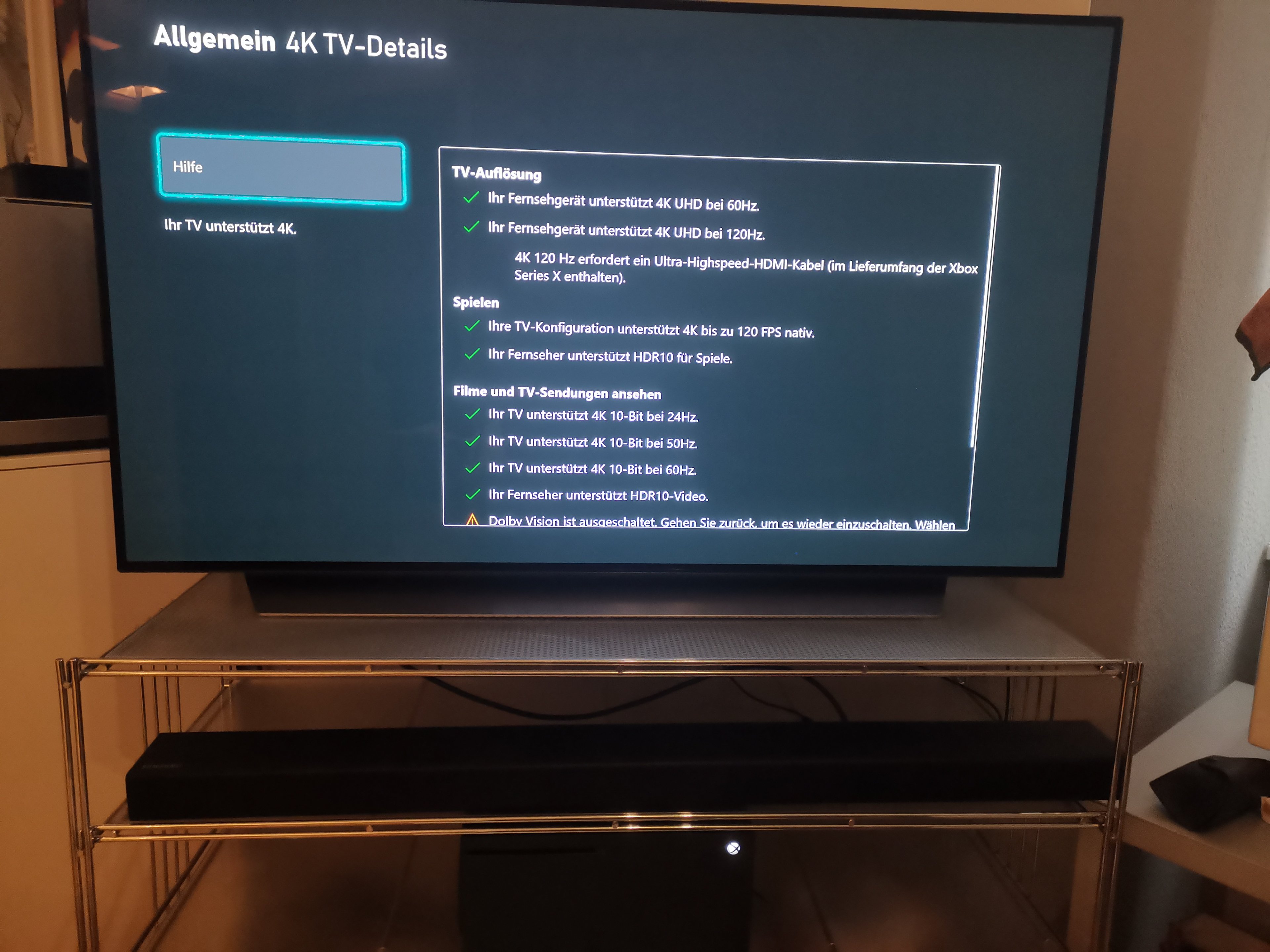

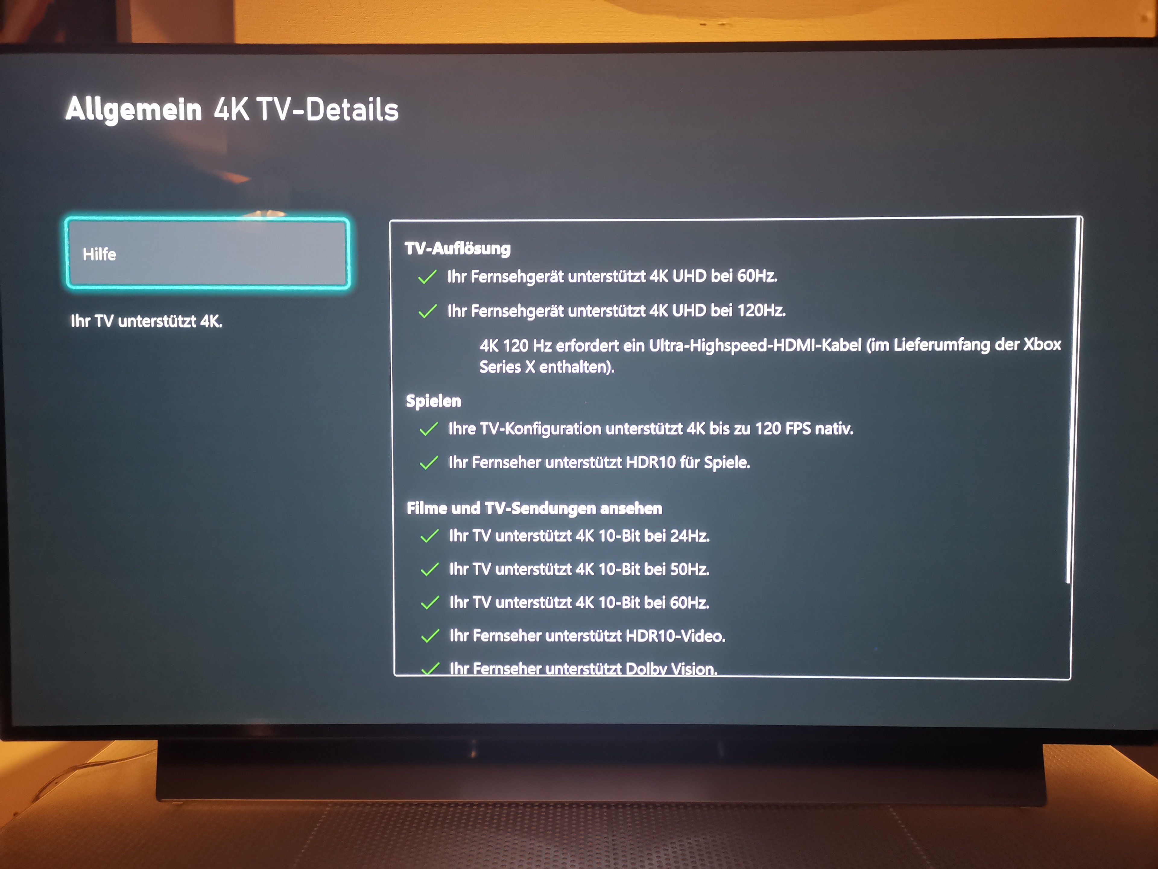

Wie kann ich denn Dolby Vision einschalten ?
vielen Dank.
Dolby Vision funktioniert glaube ich nur durch automatisches Einschalten. Also sobald der CX ein Signal mit Dolby Vision empfängt, aktiviert es sich von selbst. Anders ist das, soweit ich weiß, nicht möglich.
Wie man das Ganze einstellt, wird hier glaube ich ganz gut erklärt.
Vielen Dank.
So der CX hat sich ein neues Update gezogen und siehe da nun ist Dolby Vision da.

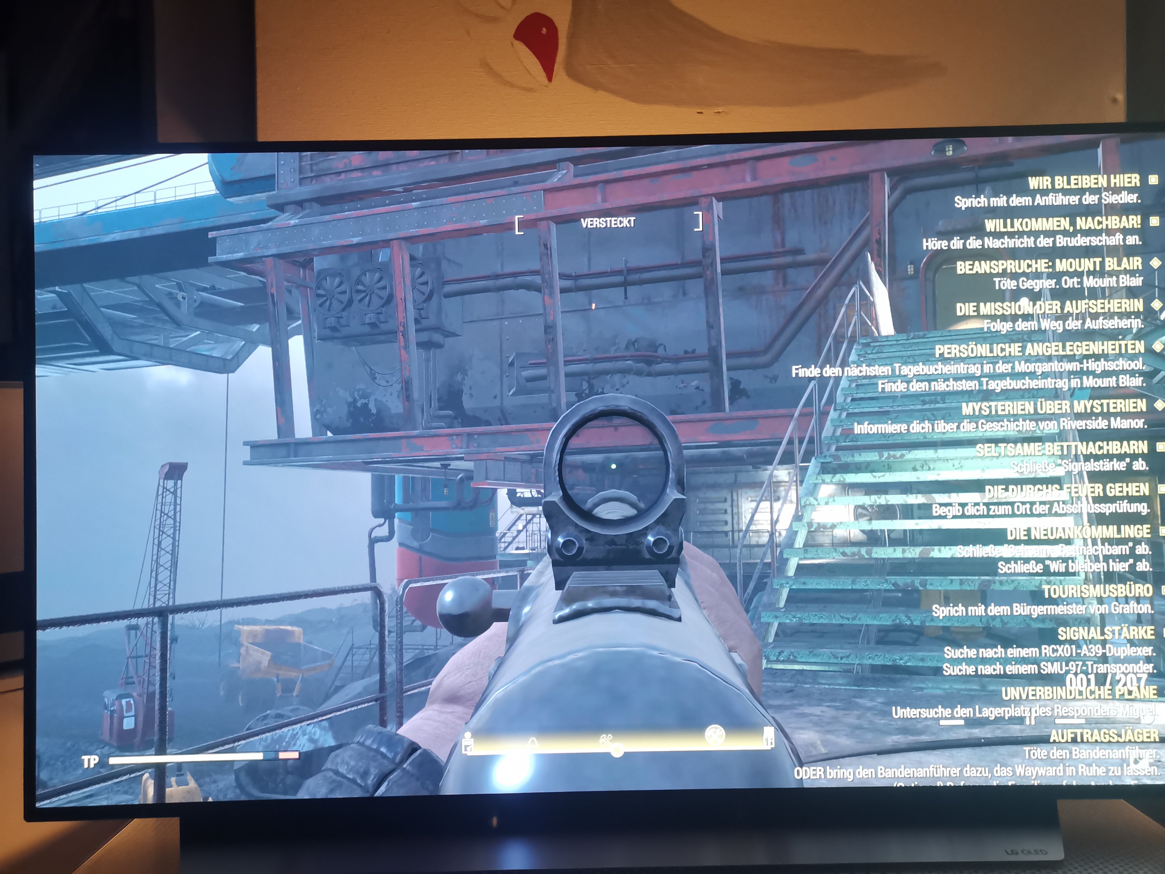

Moin.
Mir ist jetzt nach längerer Nutzung aufgefallen, dass mein Bild rechts und unten ein wenig abgeschnitten ist.
Hat jemand ein Tipp, wie ich es perfekt eingestellt bekomme?
Momentan läuft der TV mit einer Auflösung von 3840x2160 @ 120 YCBCR444 10b.
Habe schon über die Nvidia Systemsteuerung versucht mit Desktop-Größe und - Position es ein zustellen aber leider vergebens.
Danke
Unter den Bildeinstellung im TV die Option "Just Scan" auf Ein stellen. Das ist die Overlay Einstellung und die sollte auf jedem Eingang aktiv geschaltet werden.
Das habe ich auch so eingestellt, allerdings ist trotzdem der Bildschirm ab geschnitten.
Hast du vielleicht 4K (4096 x 2160) statt der nativen UltraHD (3820x2160) eingestellt. (hast ja geschrieben du nutzt 3820x2160...)
Darüber hinaus kann es Overlay auch im Treiber geben, aber Nvidia kenne ich leider nicht.
Wie stark ist es denn "abgeschnitten"? Paar Pixelreihen ist normal da durch Pixel Shift der OLED immer in Abständen etwas das Bild verrückt auch bei Just Scan. Ist Sicherheitsmaßnahme gegen Abnutzung der gleichen Pixel bei statischen Inhalten.
Wenn es stark ist kann es natürlich auch eher Einstellung über Treiber sein und weniger am TV liegen.
An Pixel Shift habe ich gar nicht gedacht.
Könnte wirklich daran liegen, da es manchmal (wie ich mittlerweile bemerkt habe) auch oben und links abgeschnitten ist.
Vielen Dank
