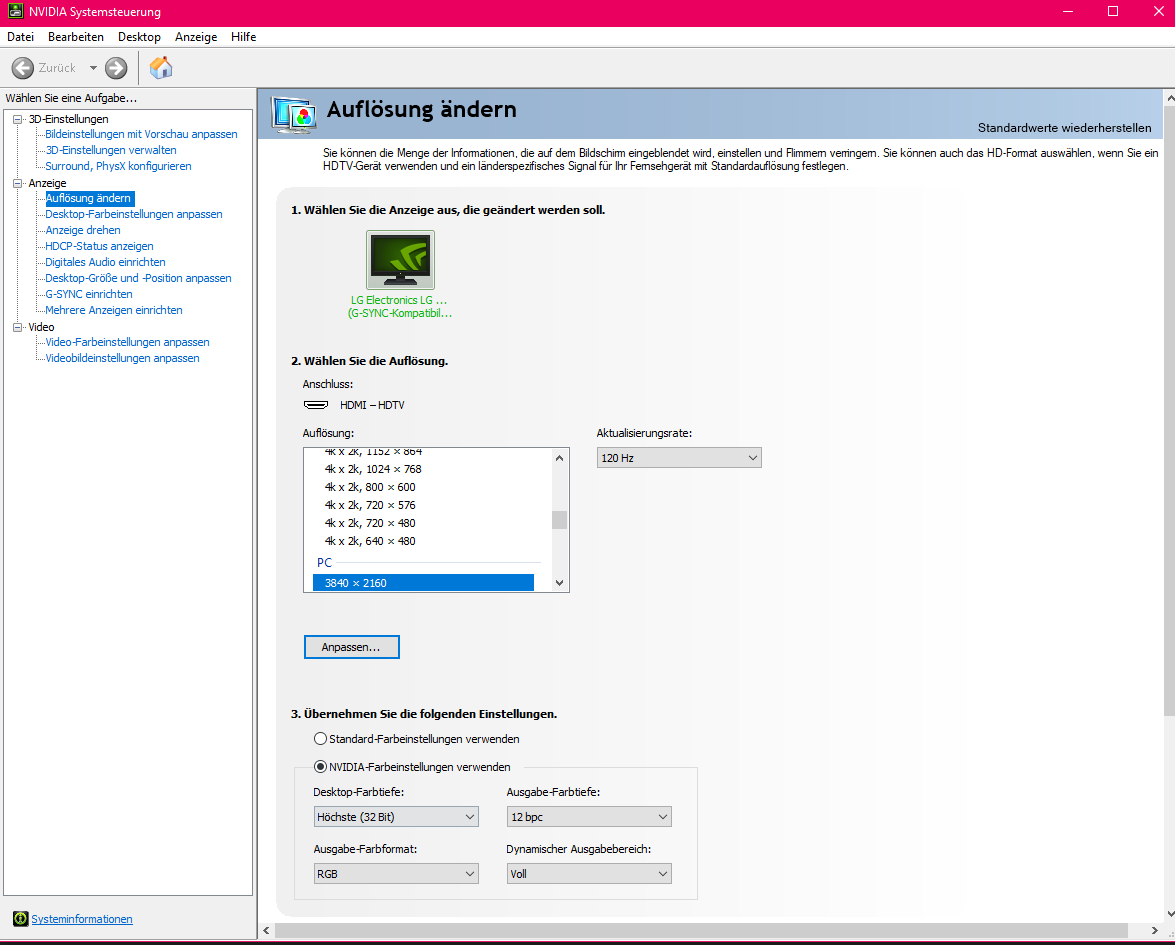

Ich habe selbst einen 48er OLED von LG und betreibe ihn per HDMI 2.1a an einer RTX 3090.
Damit geht alles was das Panel bzw. der TV kann. Also 4K, 120 Hz, VRR, G-Sync Compatible und 10 Bit.
Du kannst also problemlos den HDMI-Anschluss nutzen.
Über HDMI an einen PC-Monitor, im Treiber das "Pixelformat (AMD)"
bzw den "dynamischen Anzeigebereich (NV)" auf Full RGB anpassen.
Hat Einfluss auf die Bildqualität.

Du kannst je nach Panel sogar 4K, 120 HZ, HDR mit 12 Bit pro Farbkanal auswählen.
Ist mein CX48, im Monitormenü stehen auch 12 Bit pro Farbkanal. Der ist nur über die Edid File die das Panel an die GPU sendet limitiert. Kann man einfach per Custom resolution Utility von 40 auf 48 Gbps ändern.

Zumindest bei meinem war das schon auf RGB, musste da garnix machen.
Reaktionen: Sylver und SVΞN
Hab ich gestern schon mal erfahren, AMD Karte und auch hier war Full RGB bereits
trotz HDMI. Scheint sich wohl was geändert zu haben seit über 20 Jahren,
dass treibermäßig ein PC-Monitor erkannt wird.

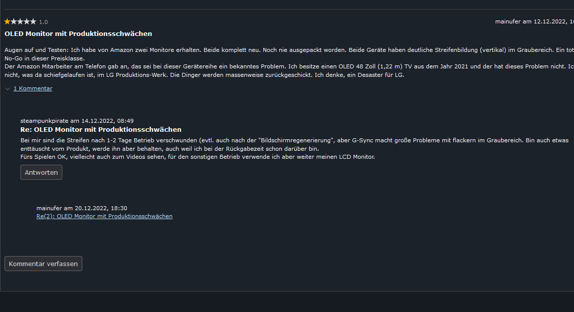

OLED reift noch deutlich nach,(mal mehr mal weniger)das brauch paar refreshs,deshalb sind auch die ganzen Tests was Graubild angeht für die katz.
Und das flickering ist leider auch normal,dürfte sich aber nur im seltesten falle bemerkbar machen.
Das erste was die Leute machen Testbilder sich reinziehen und dann 5% Graubilder die so real nie vor kommen..
