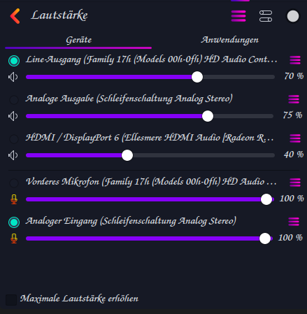

Ich nutze zu Hause nur Manjaro Linux und zocke damit. Bin zu 95% happy damit.
(5% weil mein Onboard-Sound des Mainboards aus Gründen die ich nicht feststellen konnte, keinen Ton von sich gibt obwohl ich weiß, dass das unter Linux bei anderen User funktioniert).
Vielleicht ist bei dir die Schleifenschaltung ausgewählt anstatt Line in oder so. Hatte ich auch mal. :D
Pulse Audio oder Pipewire?
Reaktionen: Termy
Habe mit Cyberpunk unter Windows gelegentlich meine Probleme. Wäre bereit es mit Linux und meiner RTX aufzunehmen. Gibt es Empfehlungen? Funktioniert da schon RT & GSync?
Ich hatte schon alle Profile (auch Digital mit Toslink) und auch mit analogen Headset probiert, kein Ton herauszubekommen.
Der Onboard-Soundchip und was er kann wird ordnungsgemäß erkannt aber meine Vermutung ist, dass die Kanäle anders programmiert worden sind denn angeblich kann man das unter Windows tun und Linux kommt wohl damit nicht klar (das Board lief bevor ich es mein eigen nannte kurzzeitig bei jemandem Anderen, ASUS B-550 F Gaming Wifi).
Den Stress das zu überprüfen will ich mir nicht geben, da brauch ich ja Windows und muss das langwierige Setupgedöns von Windows durchgehen. :d
Für richtig Audio nutze ich ohnehin HDMI der Grafikkarte und als Workaround für Kopfhörer hab ich mir eine externe FiiO Box gehört die ohnehin besseren Klang liefert als es das Mainboard könnte.
