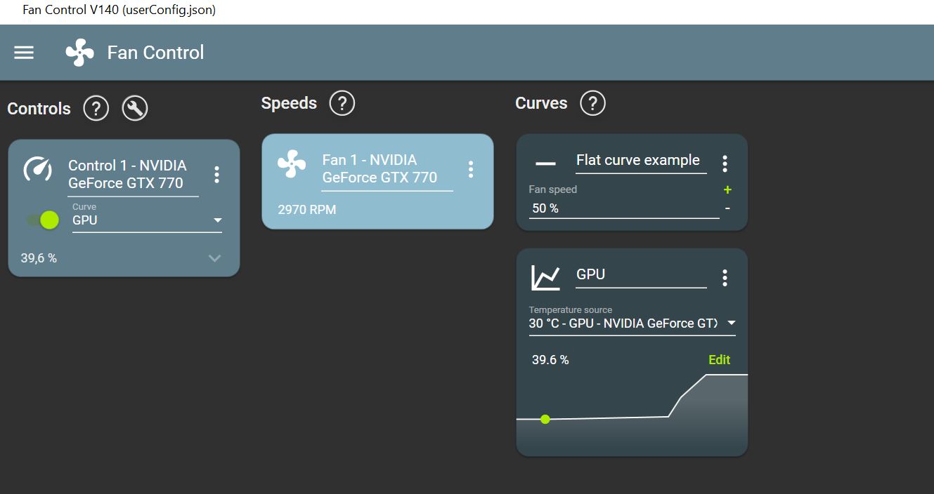

Ich habe gerade den PC angemacht und die Grafikkartenlüfter heulen wieder ständig auf. Ich habe absolut keine Ahnung warum jetzt auch noch FanControl ignoriert wird.
Gestern hat er die Lüfterkurve angenommen, jetzt dreht er wieder auf 3000 rpm und dann wieder 0 rpm und immer so weiter und das schon wieder seit 20min., da kriegstes am Helm.
FanControl zeigt mir an, dass die von mir erstellte Lüferkurve aktiv ist, aber die GPU wendet sie einfach wieder nicht an. Auch wenn ich spaßeshalber eine Flatcurve nutze heulen die Lüfter auf.

Kann man die GPU Lüfter auch im BIOS einstellen?
