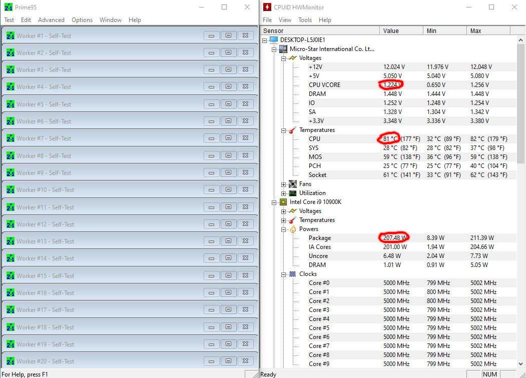

Für 5Ghz OC geht das leider nicht und du musst die nötige Spannung natürlich selbst austesten.
Allerdings würde ich dann Prime95 Small FFTs ohne AVX testen also unten alle Haken anmachen.
Optimal wären z.B. 1,250V ... ab 1,300V wird es heiß und ab 1,350V geht es in Richtung 100°C. :evillol:
Im Gegenzug für Non AVX Test muss im Bios natürlich ein AVX Offset von -2 eingestellt werden.

Zeig mal HWMonitor wenn Prime95 Small FFTs ohne AVX läuft also unten alle Haken anmachen.
