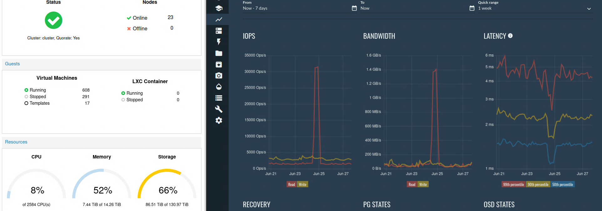

600+ laufende VMs kommen im durchschnitt auf keine 5000 iops auf dem nvme-only storage. da ist mal ein peak mit ~30k iops, aber das interessiert weder eine einzelne ssd noch den verbund der 32 nvme-ssds.

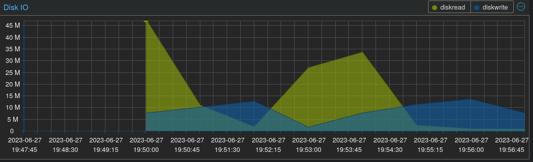

das ist auf dem heimischen proxmox ein win10 boot + monatliche updates inkl. reboot:
das sind schlicht keine datenmengen, die eine sata- geschweige denn eine nvme-ssd irgendwie tangieren.
