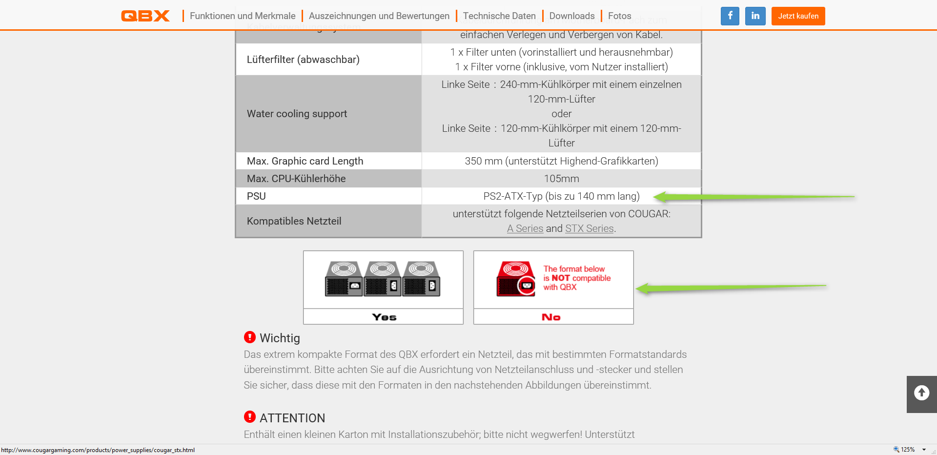

Nein, es passt nicht.
Die "BQT Pure Power 10-CM 400W" PSU passt nicht ins "Cougar QBX Mini-ITX". Auf der Cougar Seite kannst du die erforderlichen Spezifikationen einer zu verbauenden PSU nachlesen: https://cougargaming.com/de/products/cases/qbx/
Wieso kommt es eigentlich immer mehr aus der Mode, die Herstellerseiten aufzusuchen? Die sollten eigentlich die erste Anlaufstelle sein.

Die "Pure Power 10-CM 400W ATX 2.4" ist zu groß. Es passen nur ATX PSUs mit einer Tiefe bis zu 140mm hinein. Des Weiteren werden die starren Steckverbindungen der abnehmbaren Kabel ebenfalls im Weg sein. In so kleinen Gehäusen sind modulare PSU eher ungeeignet.
Beider Wahl der PSU auch unbedingt auf die Ausrichtung der Strombuchse achten.
Die Cougar GX-S450 450W ATX 2.4 würde da passen.

Nachdem jetzt nicht ganz klar war, ob und welches NT in das QBX passt
Was ist da unklar? Es passt jede PSU die max. 140mm tief ist, nicht modular ist und das passende Layout beim Stromanschluss hat. Ich habe dir auch eine passende PSU genannt.
