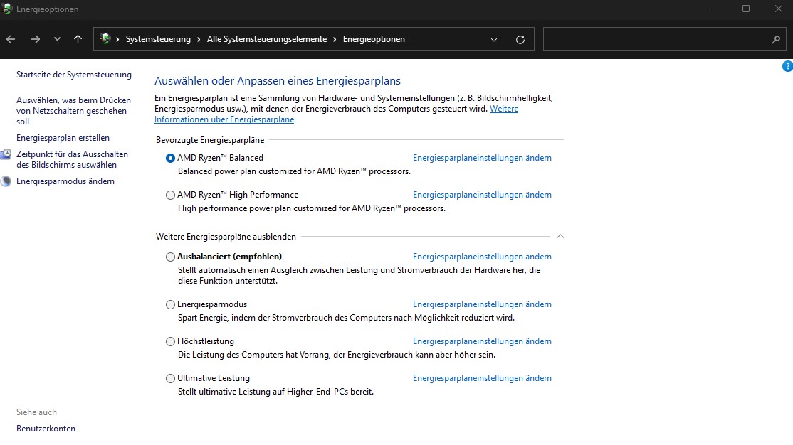

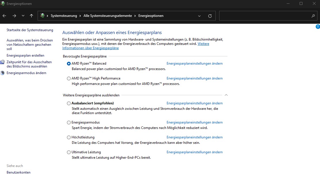

Reaktionen: Slash dash
GOOFY71 schrieb:
Schau mal bitte im Energiesparplan nach, ob da etwas verstellt ist. Ansonsten eine Applikation löschen, too much!
Ich hatte auch schon Probleme und Bugs im MSI Center!

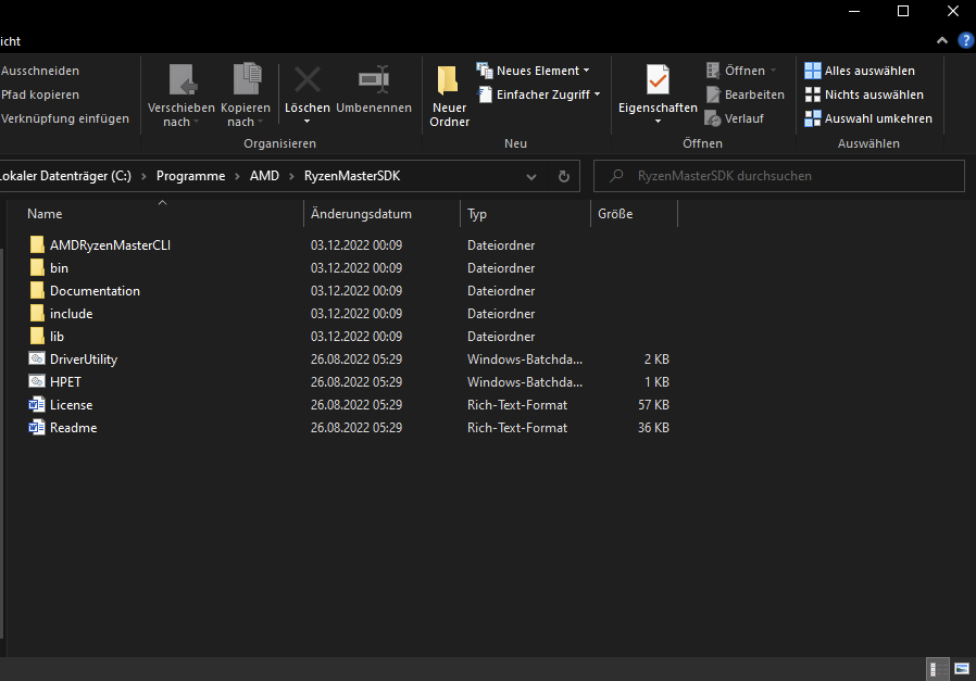

Der steht auch wie vorher auf Ryzen Balanced. Programme löschen geht quasi nicht, denn die RyzenMasterSDK kann man nicht löschen und das ist auch nicht die normale RyzenMaster Software, diese SDK Version lässt sich irgendwie gar nicht öffnen und den Center brauche ich eigentlich nur um meine Lüfter zu steuern. Die CPU Steuerung habe ich im Center ja deaktiviert. Das mit den Bugs im Center ist mir auch bekannt. Ich hatte schon so oft, so viele Bugs und Probleme mit dieser Software.

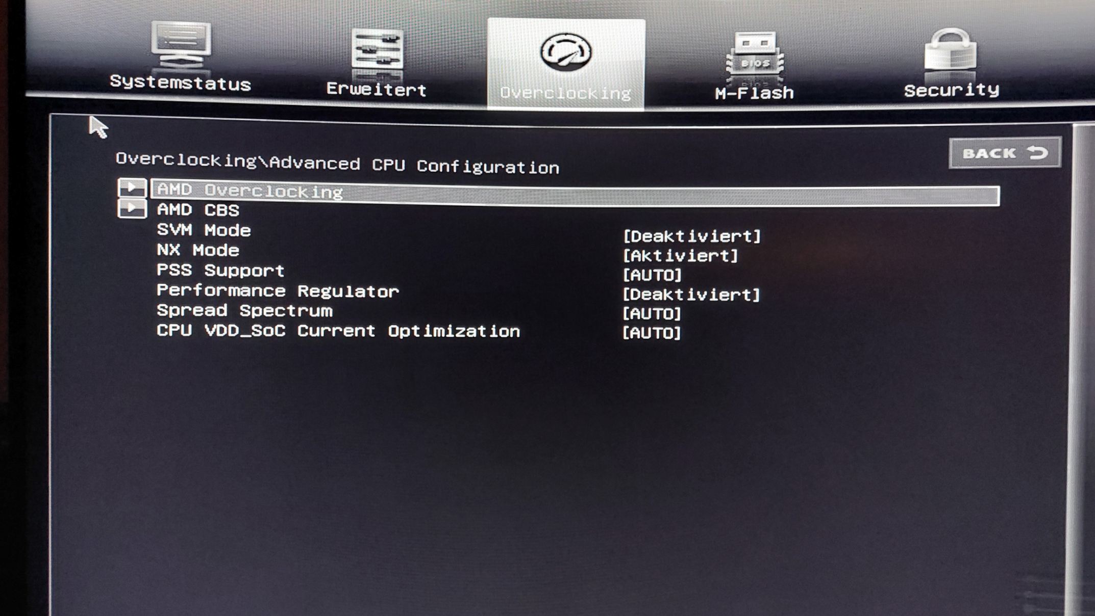

Klick mal auf 'Energiesparplaneinstellungen ändern' neben dem genutzten Plan, dann auf 'Erweiterte Energieeinstellungen ändern' und dort die 'Prozessorenergieverwaltung'. Dort können der minimale und maximale Leistungszustand definiert werden. Max sollte 100% sein und Min jeweils nach Wahl. Ryzen Balanced hat da z.T. bei Min 90% eingestellt. Dann taktet die CPU nicht wirklich runter. Das war auch eher bei Zen+ (die 2000er) nötig.
Ausschlaggebend ist auch, dass CPU Ratio auf Auto steht und nichts anderes verstellt ist, so wie im Anhang:
Denn wenn etwas anderes bei CPU Ratio als AUTO eingestellt ist, boostet deine CPU logischerweise nicht mehr. Optimieren kannst du in Zukunft immer am besten über das Bios.
Slash dash schrieb:
Grafiktreiber eine RYZENMasterSDK Application drin
Ist doch für Entwickler gedacht, für Informationen zu bekommen über die CPU, Speicherfunktionen, ...
Ist nur zum Auslesen für/mit Entwickler Software, irgendwelche Funktionen hat die nicht,
wie z.B Overclocking, VCore, ... .
Die ist für uns eigtl. völlig unwichtig und die stellt auch nichts an.
Dass die auch im Grafikkarten AMD Ordner ist, wird wohl wegen APUs sein.
Und solange was nur im AMD Ordner auf C ist und nicht im Wndows-System,
wird eigtl. eh nicht geladen. Ansonten müsste es zumindest im Autostart sein.
