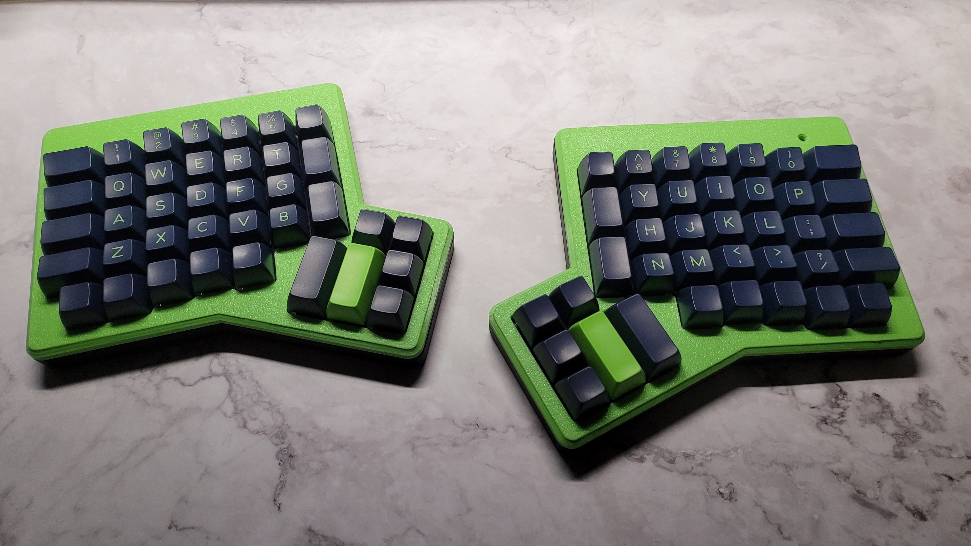

@WhiteHelix wie tippt es sich auf dem 3D Druck Gasket-Case?
Hatte mir mal aus Langeweile ein Case für mein Ergodox gedruckt weil die Filament-Farbe passte.
Funktioniert als Case, aber hört und fühlt sich recht bescheiden an.
Quasi leeres PLA Case mit ner Platte vom altem Case (war glaub ich Stahl, kann aber auch Alu gewesen sein).
Machen die TPU Gaskets und Plastik-Platte das Case besser?
Hatte schon überlegt eine Platte zu drucken und das Case zu füllen, vielleicht auch nen Dichtungsring um die Platte zu entkoppeln.
Kommt mir aber wie Zeitverschwendung vor, die ganzen anderen Gehäuse ausm Drucker fühlen sich auch nur unwesentlich besser an.
Ich finds auf jeden Fall besser als die Stack FR4 Kombo, bin mit den Gaskets aber nicht sooooo glücklich. Haben zwar nur 10% Infill, aber das TPU ist auch 98A. Aber es gibt auch wirklich nur wenig Stellen mit Infill, das meiste ist solid.
Würde das Ergodox Case noch unter FR4 Plates einordnen, also sollte es nicht schlimmer werden.
Switch Platte in 1mm drucken und die Zoom-Gasket-Überreste missbrauchen sollte es also verbessern.

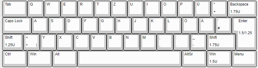

Hat jemand Erfahrung mit PCB Design?
Ich hatte da eine Idee in der Bahn einen Hirnfurz für eine ganz besondere Abscheulichkeit:
ANSISO40 mit 6.25U Winkey-Tsangan
Hintergrund ist der, dass es außer der Fruitbar eigentlich keine 40 gibt, die für ein deutsches Layout taugt.
Die gehen alle nur bis P, da fehlen einfach noch 2U für die Umlaute und nein, EURKey ist für mich keine Lösung. Meine Tastaturen müssen das Standard Windows DE Layout können.
Theoretisch ginge anstatt ISO Enter ja auch ein 1,5 ANSI Enter und darunter kann man eine beliebige 1.25U pappen. Sofern mir da die Stabs nicht in die Quere kommen.

Erfahrung mit PCB Design hab ich aber nicht. Schon mal github durchsucht?
Split Backspace fällt aus wegen is nicht.
Es gibt keine 0.75U Switches.
Tab verkleinern is auch nicht, sonst versetzt es die komplette qwertz Reihe um 0.25 und man trifft nichts mehr.
Da kann man sicher noch ordentlich optimieren, keine Frage, aber aus dem Kopf wusst ich jetzt nicht was denn überhaupt existiert. Gibt es ein 2U Shift? Existieren 1.5U Row3 Mods wenn man mit ANSI Enter arbeitet und es keine 2U Shift gibt?
Guter Punkt...muss aber auch gestehen, dass ich mich grad an 65 rantaste, das 40er Layout ist mir aktuell noch viel zu puristisch.
Reaktionen: Affenzahn und fahr_rad
Du musst auch eher an die verfügbaren caps denken. 1.75u backspace gibt's doch zB nie? und 6x 1.5u in der bottom row auch nie (im basekit)
und tsangan heißt eigentlich das du ne 7u bar hast und die mods 1.5 / 1 / 1.5 sind
1.75 Backspace in in jedem 40s Kit enthalten, bei manchen sogar inzwischen im Basekit.
Geht dann auf die ANSI Pipe über Enter. Oder ne, halt. Das ist 1.25U.
Basekit Compatibility ist kein Ziel. Basekit + 40s sollte aber reichen.
Das ist einfach nur ein erster Entwurf um Feedback einzuholen, wie blöd die Idee denn ist.
Ich würde niemals etwas ohne Splitspace entwerfen, von daher muss ich da eh nochmal ran.
Prinzipiell will ich einfach nur Ö,Ä,Ü,+ und # auf den Alphas. So ein bisschen wie das Training Wheel im P3Dstore.
Und weil ISO Enter cool aussieht, würde ich es gerne irgendwie integrieren.
