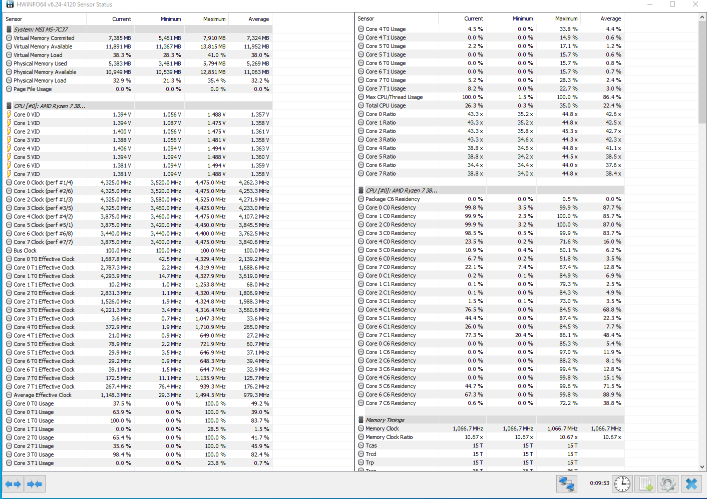

Du hast nicht zufällig mal versucht, so oft auf die Pfeile unten im HWInfo-Fenster zu klicken, bis man alle Sensoren zu sehen bekommt und nicht mehr scrollen muss, oder?
Es fehlen entscheidene Sensoren (Temperaturen, Spannungen etc.) und nützt in dieser Form erstmal nicht so viel...
Hast Du bei der Leerlaufmessung tatsächlich nix getan, oder nebenbei irgendwas gemacht (surfen, Office sonstwas)?
Ich nehme an, Du hast den Teillast-Test mit CB R20 gemacht (also 4 Threads)? Welche Punktzahl hast Du erreicht?
Was sagen die Sensoren beim bisher offensichtlich nicht gemachten Volllast-Test (also 16 Threads) mit CB R20? Bitte diesmal einen Screenshot von allen Sensoren
sz_cb schrieb:Du hast nicht zufällig mal versucht, so oft auf die Pfeile unten im HWInfo-Fenster zu klicken, bis man alle Sensoren zu sehen bekommt und nicht mehr scrollen muss, oder?Es fehlen entscheidene Sensoren (Temperaturen, Spannungen etc.) und nützt in dieser Form erstmal nicht so viel...

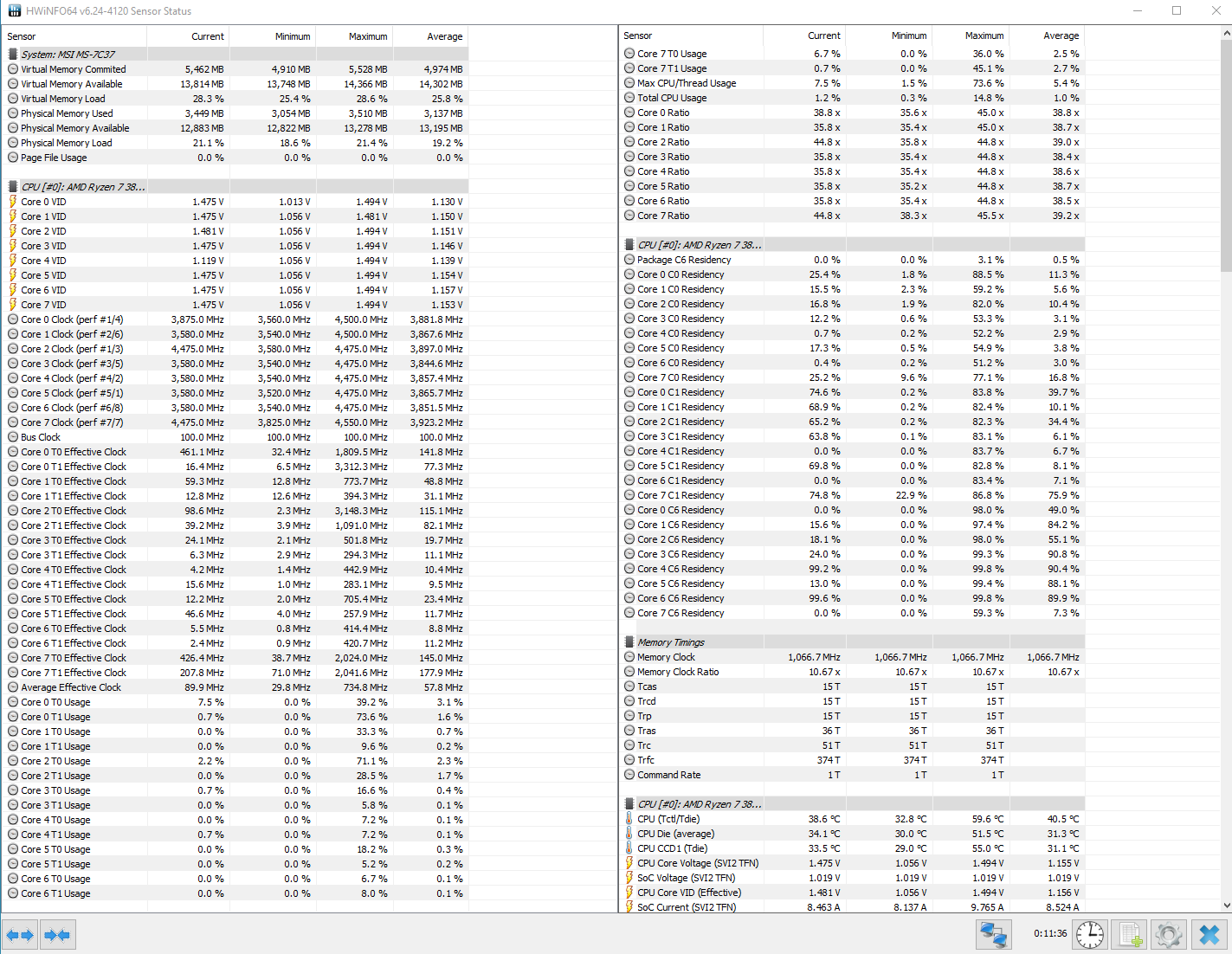

Was sagen die Sensoren beim bisher offensichtlich nicht gemachten Volllast-Test (also 16 Threads) mit CB R20? Bitte diesmal einen Screenshot von allen Sensoren![]()
Ich hab dir ja etwa markiert was interessant ist.
MB Sensoren statt das Residency Zeug.
Die wirkliche Spannung der Vcore, Systemtemp, VRM Temp, Total Package Power, Lüfterdrehzahlen. Den Ram kannst auch wegnehmen.
Einfach auf der rechten Seite weiter runter scrollen. Oder 3 Spaltig anzeigen lassen.
