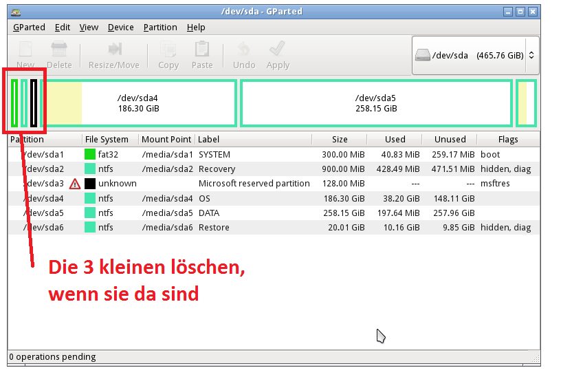

Starte Parted Magic und schaue auf deiner nicht startenden SSD/HD ob da die kleinen 450 und 100 mb Partitionen sind, siehe Bild 1.
Wenn sie das sind, dann lösche sie.

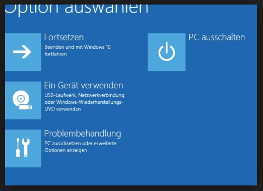

Danach PC ausschalten, von der Windows 10 DVD starten, anstatt installieren, wählst du unten links Computerreparaturoptionen Bild 2

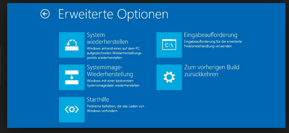

Dann Problembehandlung Bild 3
Dann Starthilfe Bild 4
Das sollte die Bootmanager wieder herstellen. Ein anderer User hat in einem anderem Forum das so erfolgreich durchgeführt.

Gesagt, getan. Also in Parted Magic konnte ich einen der Blöcke (ca. 100Mb) sehen und habe ihn gelöscht.

Was hat er dir den mit Parted Magic angezeigt ? Siehe # 7 Bild 1
Partition File System Size
unallocated unallocated 101MiB
dev sda2 unknown {Ausrufezeichen} 232.35 GiB
dev sda3 ntfs 450MiB
unallocated unallocated 1.18MiB

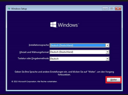

Alle Partitionen löschen im Windows Setup benutzerdefiniert Bild 5 und 6
http://www.computerbild.de/fotos/cb-Tipps-Software-Windows-10-installieren-Schritte-10965010.html#5
Windows einfach in den Nichtzugewiesenen Platz installieren ohne selbst zu formatieren.
Alle erforderlichen Partitionen für den Bootmanager usw. werden dann automatisch erstellt.
