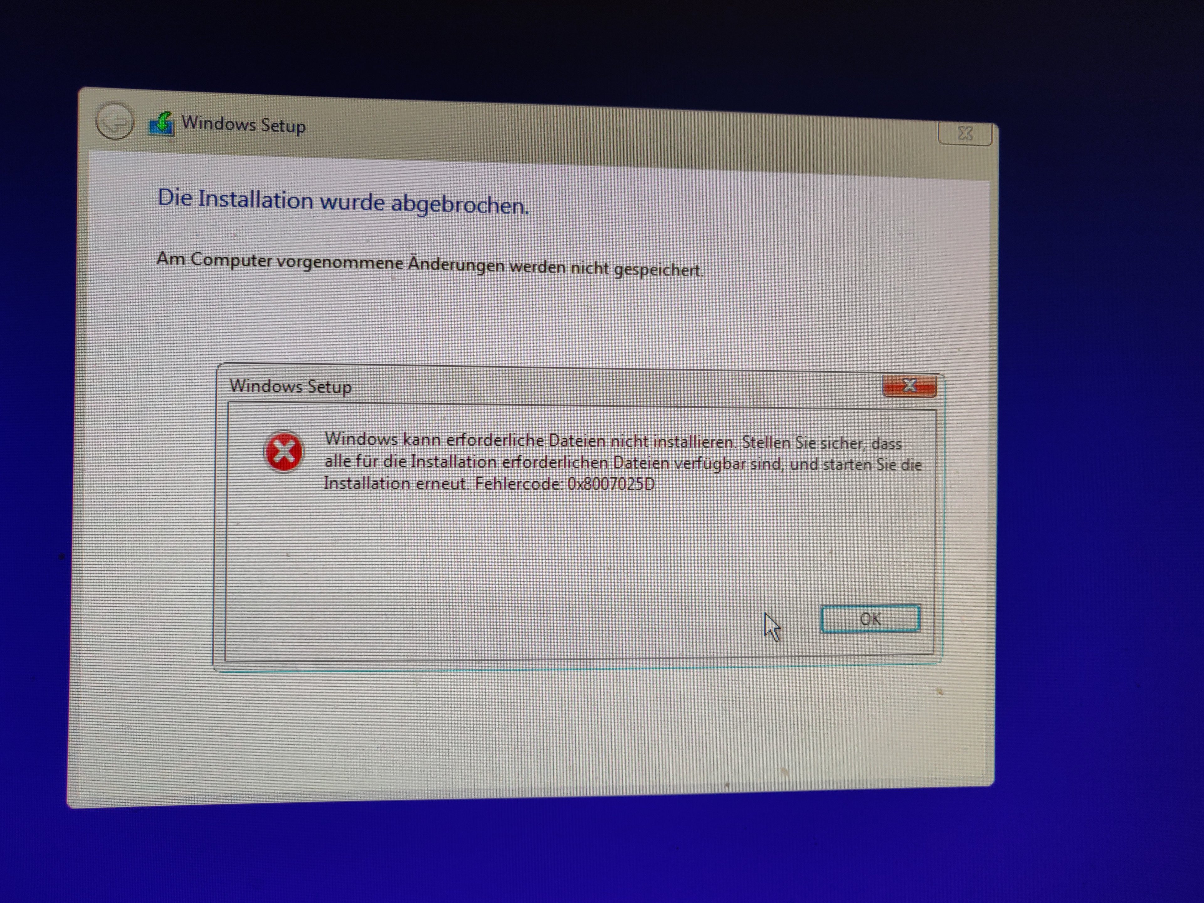

Hier bin ich wieder.
Habe alles so gemacht wie @Standard1507 und das System läuft an sich...
Einziges Problem, ich bekomme Windows 10 nicht installiert, ich bekomme die im Foto zu sehenden Fehler...
Ich habe Mal im Netzt geschaut und es soll wohl ein Problem mit dem physischen Speicher sein...
Eine Solution gibt es irgendwie nicht xD.
Wird ein großartiges Wochenende .!

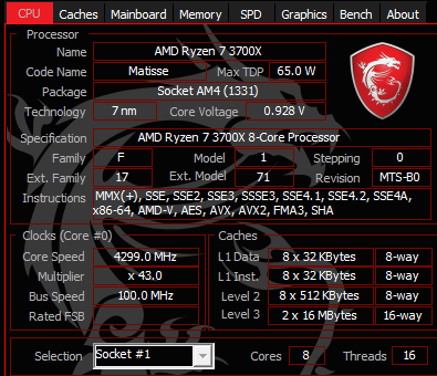

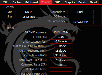

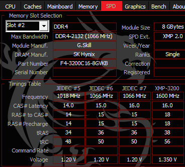

kannst Du uns ein paar Screenshots aus CPU-Z erstellen?Standard1507 schrieb:Meiner läuft seit Anbeginn wie er soll
Ich weiß nicht ob die Werte so ok sind, der RAM müsste doch in der Frequenz höher sein oder?
RAM passt. 2*1600->3200.
Double data rate
Double data rate

Genau. Passt. Sieht bei mir genauso aus. DDR -> Double Data Rate
