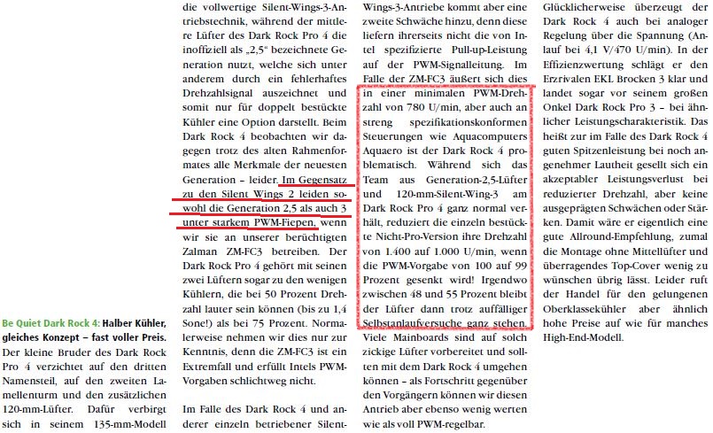

Und zu den Silent Wings habe ich das im Anhang in der PCGH 08/18 gelesen (30 CPU-Kühler im Test) und deshalb die Silent Wings 3 und den Dark Rock 4 hinterfragt und dich gefragt, ob du die PWM nutzt oder Spannung zum runterregeln.

140 er machen nur mehr Lärm bei gleicher Drehzahl, soviel kühlst du ja nicht.
Ob die Silentwings oder S12A ist kaum relevant, hauptsache die PWM da diese weiter runter kommen (wobei die Silentwings auch ohne sehr weit runter gehen) und manche Boards nicht auf allen Anschlüssen beides Regeln können.

Du musst dich eher fragen ist der Lüfter bei wenig Drehzahl hörbar und der Wingboost 2 ist es definitiv.

Ja, die meisten Lüfter sind nicht lautlos sondern haben auch bei wenig Drehzahl Nebengeräusche vom Lager und Motor.
