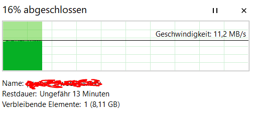

Ich kopiere eine 10GB Datei auf einer HDD über Netzwerkfreigabe.
Auf dem Weg: Server -> Switch -> verlegtes Kabel -> Arbeits-PC ... startet es sofort mit 11 MB/s und bleibt dort dauerhaft nennenswerte Schwankung.
Auf dem Weg: Server -> Switch -> Laptop ... startet es mit über 110 MB/s und bleibt auch dort dauerhaft auf diesem Nivea die ganze Zeit.
Gleiche Datei, gleiche Netzwerkfreigabe

Der Kabeltester ist angekommen. Ich habe ihn angeschlossen und siehe da, alle Kabel scheinen zu funktionieren. Ich stöpsel meinen PC wieder an ... und es kommt Gigabit xD
Technik hat echt ein gutes Gespür dafür, wann sie aufgeben muss und dann einfach wieder funktioniert ... ^^
Egal, wahrscheinlich war wirklich eine Leitung defekt und durch mein rumfriemeln ging es jetzt. Werde aber auf euren Rat hören und langfristig das Ganze nochmal neu machen.
