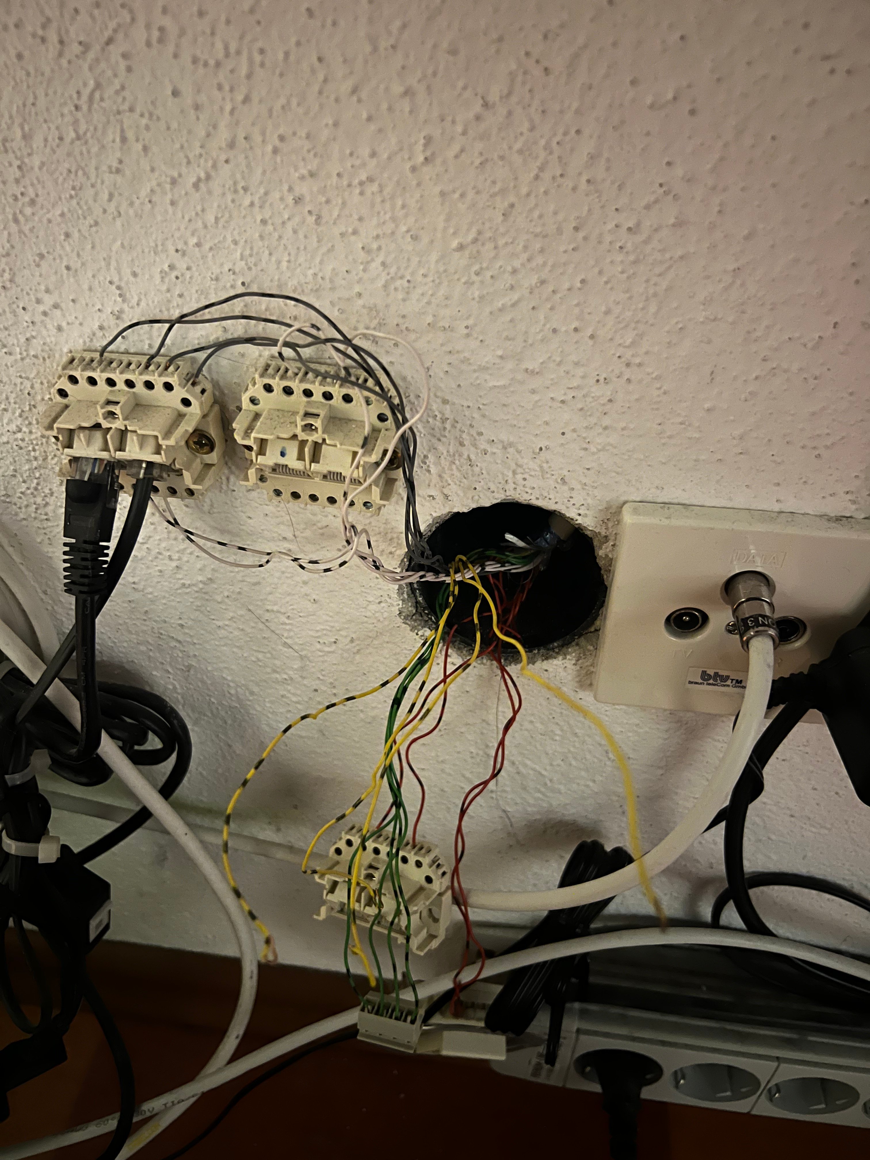

Alles verlötet funktioniert auch nicht. Ich gebe auf.
Natürlich nicht. Netzwerkkabel verbindet man mit sowas.doktorkralle schrieb:Ok also verlöten?
doktorkralle schrieb:Also alle alten verbundene Kabel sind alle verlötet. Nein nachgemessen habe ich nichts. Bin alles einzeln mittels Sichtprüfung durchgegangen. Kannst du mir das kurz erklären wie das geht . Ein Multimeter habe ich..
Entweder so oder ich hab mal ein langes Kabel quer durchs Haus geworfen und auf der einen Seite mit einer Krokoklemme verbunden. Auf der anderen Seite war ich dann mit dem Multimeter.d3nso schrieb:Zwei Adern brücken und dann am anderen Ende durchklingeln welche das sind, so kann man das ohne Kabeltester machen mit einem einfachen Multimeter.
Mal 4+8 oder 5+7 probiert? Nicht das dir bei 7+8 eine Vertauschung gelungen istdoktorkralle schrieb:Ok eigentlich muss ich ja nur die neuen Gelben prüfen.
Die habe ich gemacht unten einzeln zusammen
8+7 oben 8+7 piepst
das gleiche mit 8+5 und 8+4 passt alles
Merk auch grad, das mein Einwand blöd war. Du hast ja 8+5 und 8+4 getestet...doktorkralle schrieb:Ne passt alles.
