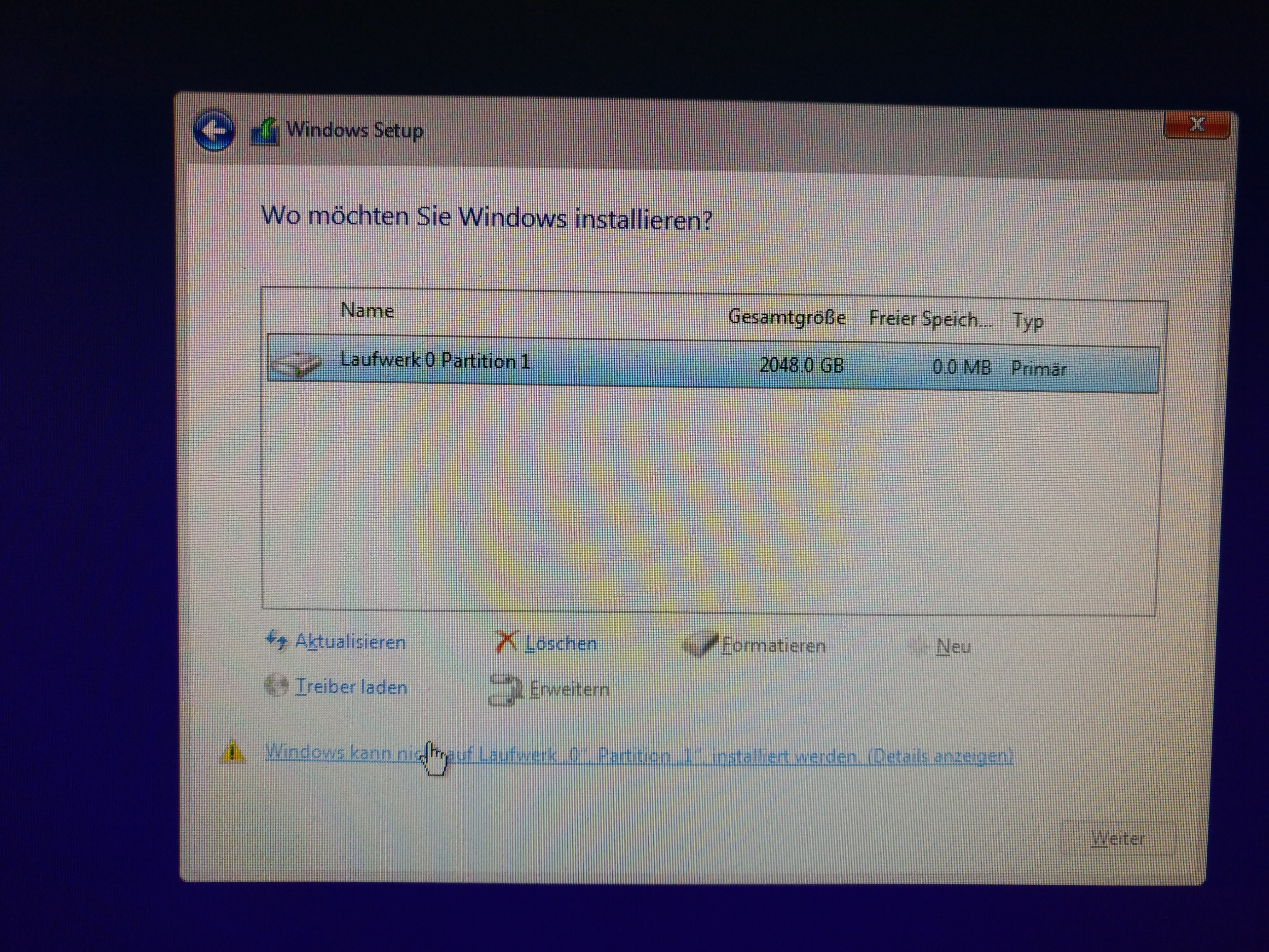

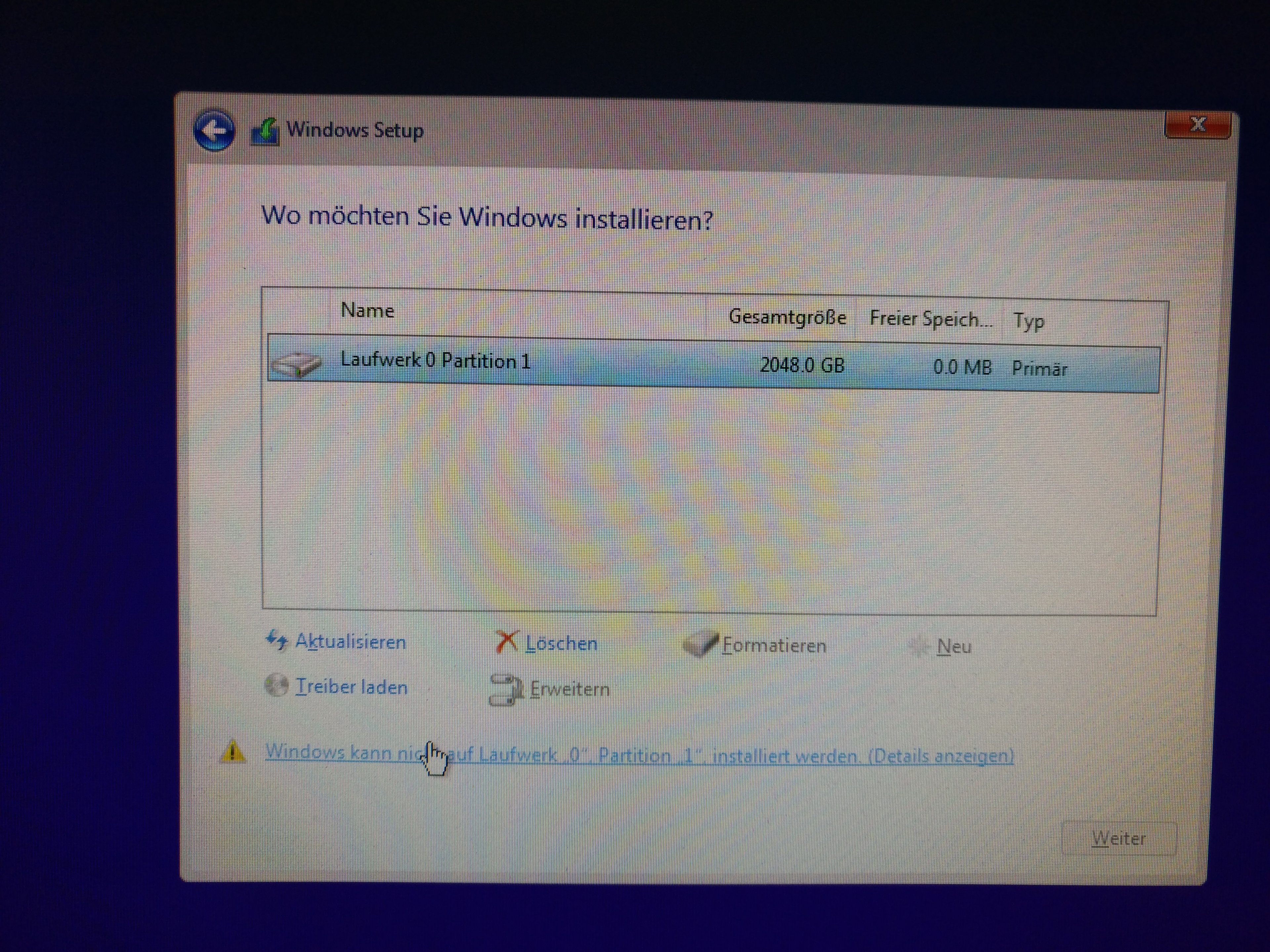

Das Problem hat er ja nicht nur mit der Samsung M.2 SSD. Also kann es nicht an der liegen.Deutoholiker schrieb:Das gleiche passiert auch mit der 1tb Variante oder mit meiner alten 128gb SSD.
Ist schon klar, aber Microsoft zaubert da auch nicht rum.Das Problem hat er ja nicht nur mit der Samsung M.2 SSD. Also kann es nicht an der liegen.

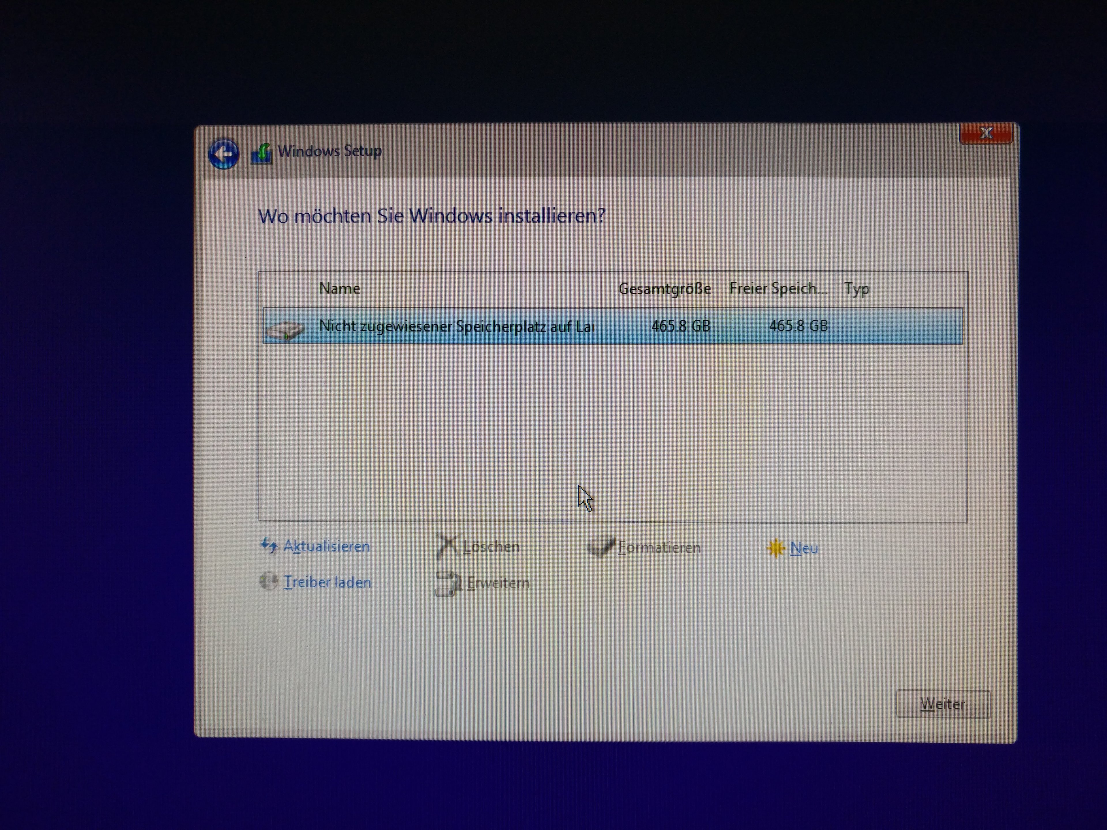

Die Problemlösung ist, dass ich meine Mainboard DVD aus dem DVD Laufwerk nehmen muss, danach startet die Installation wie gewünscht. Also hier rühmt sich Windows 10 nicht wirklich :d.
Wenn das dann mit 2000 GB ein UBB Stick oder überhaupt ein Speichermedium ist.Terrier schrieb:Denn wenn der Stick bei Boot an 1. Stelle ist, kann es vorkommen, dass versucht wird auf Stick zu installieren.
