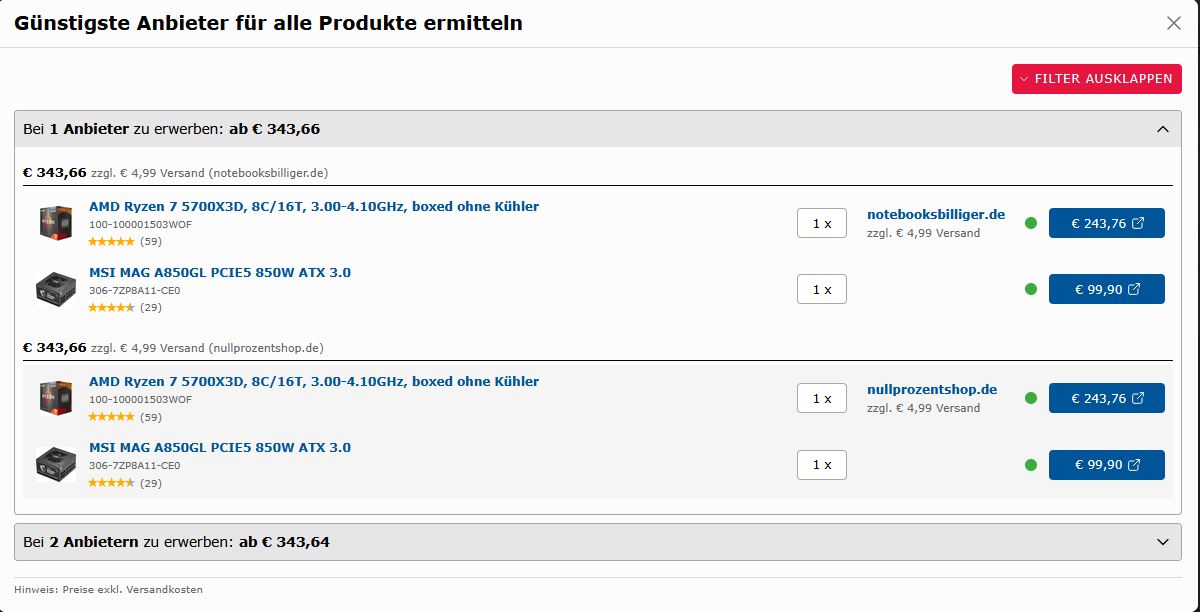

GuSchLa schrieb:
Mein Senf dazu. Grob 345 Euro. Was für ein CPU-Kühler ist verbaut? Und wahrscheinlich wird Wärmeleitpaste benötigt.
https://geizhals.de/?cmp=2979546&cmp=3094294&active=1
Ja das wäre dann ein mögliches Upgrade. Auf dem CPU ist ein be quiet! pure rock slim 2 Kühler verbaut.
OK. Kühler ist vollkommen ausreichend. Wäre halt eine preisgünstige Aufrüstung.
