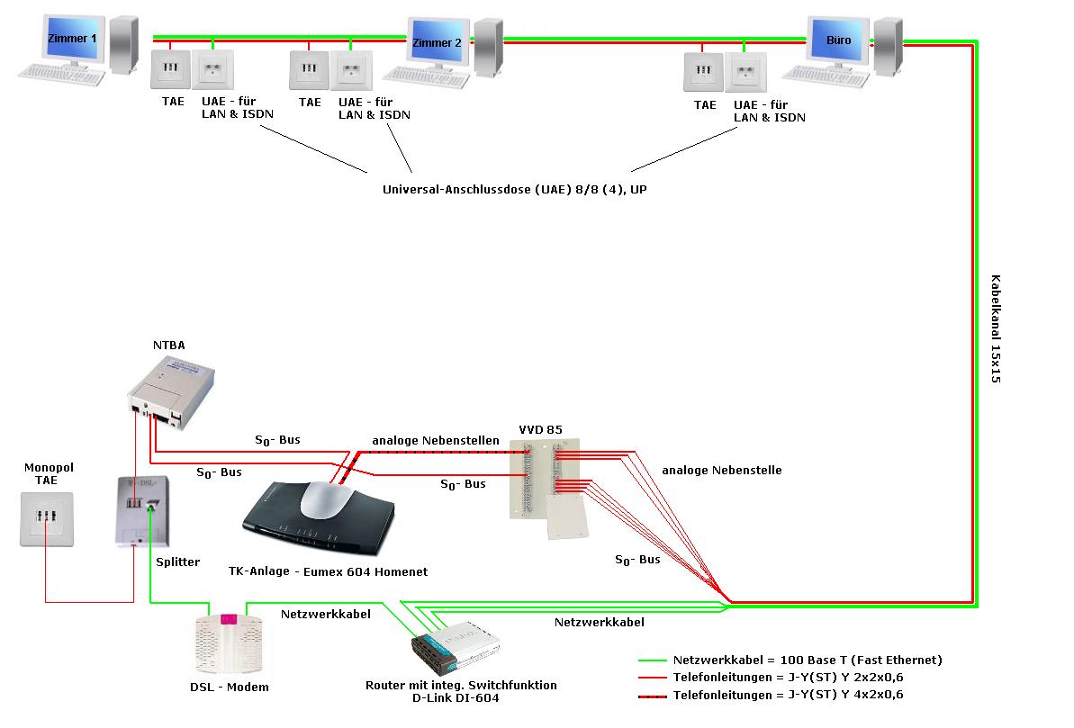

hier mal mit telverkabelung
Kannst du keinen internen S0-Bus über die TK-Anlage schalten? Das hätte den vorteil, dass du intern telefonieren kannst, was mit deiner momentanen S0-Bus-Verkabelung nicht möglich ist. Zumindest nicht ohne über die Telekom zu gehen und denen ein wenig Geld in den Rachen zu werfen. :)
Schliess die Anlage direkt an den NTBA an und geh von da aus mit einem internen S0-Bus in die Inhausverkabelung. Die analoge Verkablung ist i.O.

Also das mit dem "großen" Switch im Keller kam mir auch schon als Idee nachträglich. Ich will Telefonkabel einzeln und Netzwerk einzeln in Leerrohren legen lassen. Meine Eltern zahlen das ja, da greif ich dann mal zu der Lösung mit Telefonverkabelung einzeln und Netzwerk einzeln. Kann man auch so machen oder?

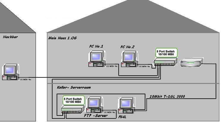

Sorry aber ich sehe eure Thumnails nicht, weder das von Viper noch deins.
