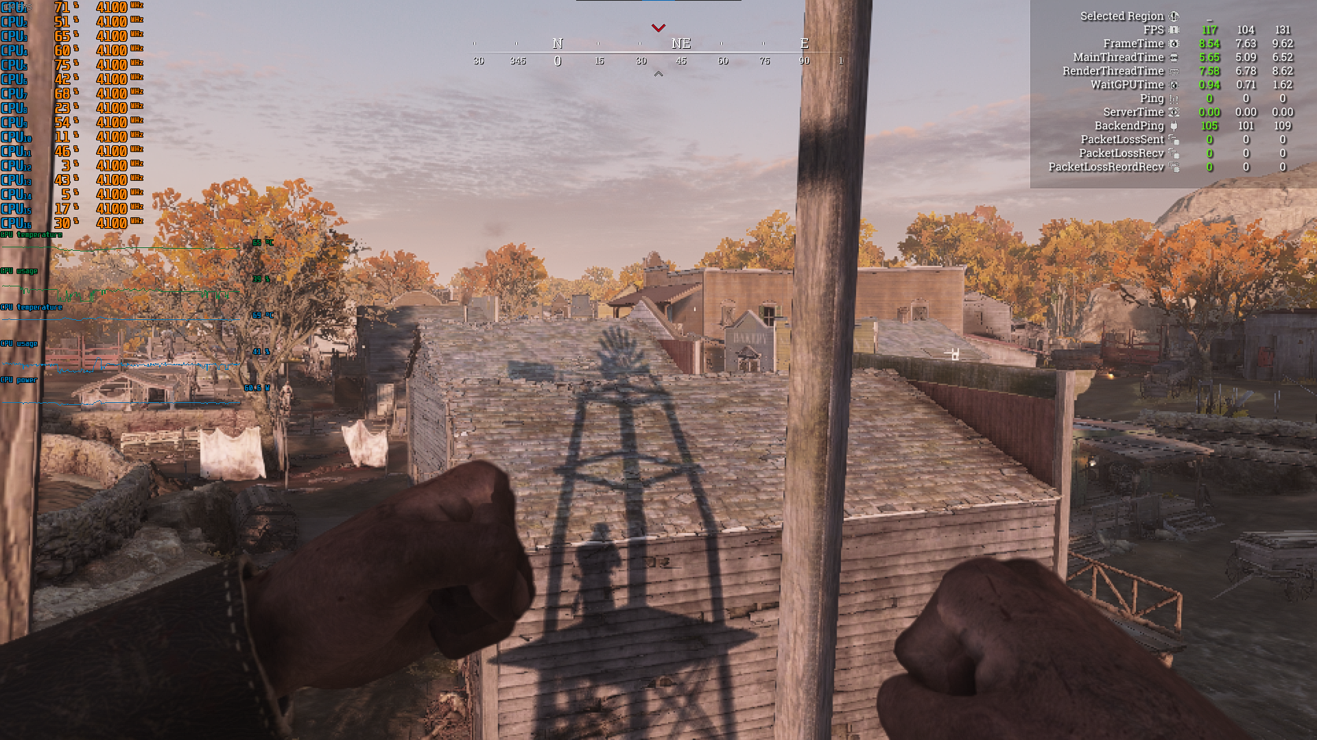

ich schaffe in Hunt, egal wie weit ich die Grafik runterdrehe, keine stabilen 144FPS, was mich in dem Spiel aus irgendeinem Grund besonders stört. Mein Monitor hat kein G- oder Freesync und (Zowie XL2411) und das fühlt sich daher irgendwie nicht gut an. In meinem Versuchsaufbau habe ich die Renderauflösung auf 50% gestellt und die Grafikkarte aus meiner Sicht somit aus der Gleichung eliminiert. Trotzdem schaffe ich teilweise nur 120 FPS oder gar weniger. Ich könnte jetzt notgedrungen damit leben zu akzeptieren, dass ich im CPU Limit bin aber irgendwie sehen die Auslastungen und Temperaturen für mich nicht so richtig danach aus. Daher habe ich diesen Thread eröffnet, um zu klären, ob evtl. ein anderes Problem existiert. Sieht da von euch jemand was oder hat eine Idee wonach man noch schauen könnte?

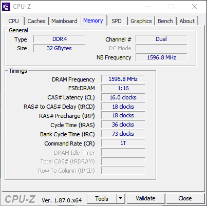

Mein BIOS war gut zwei Jahre alt und das habe ich entsprechend, ohne Veränderung, aktualisiert. Anschließend habe ich festgestellt, dass das XMP Profil des RAMs nicht geladen war (weiß nicht, ob das durch das Update kam oder vorher auch schon so war). Das habe ich gefixt und es hat denke ich schon ein Stück geholfen. Entsprechend liegt die Vermutung nah, dass der RAM weiterhin ein Bottleneck darstellt. Meinungen?

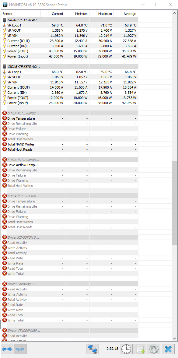

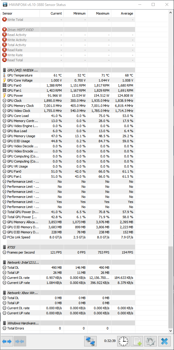

Deine GPU liefert mit den Einstellungen lt. HWinfo max. 75% GPU Load und langweilt sich somit.
Die Auflösungsskala solltest du wieder auf 100% stellen und vllt. mal im NV Treiber die Texturqualität auf "Leistung" stellen.

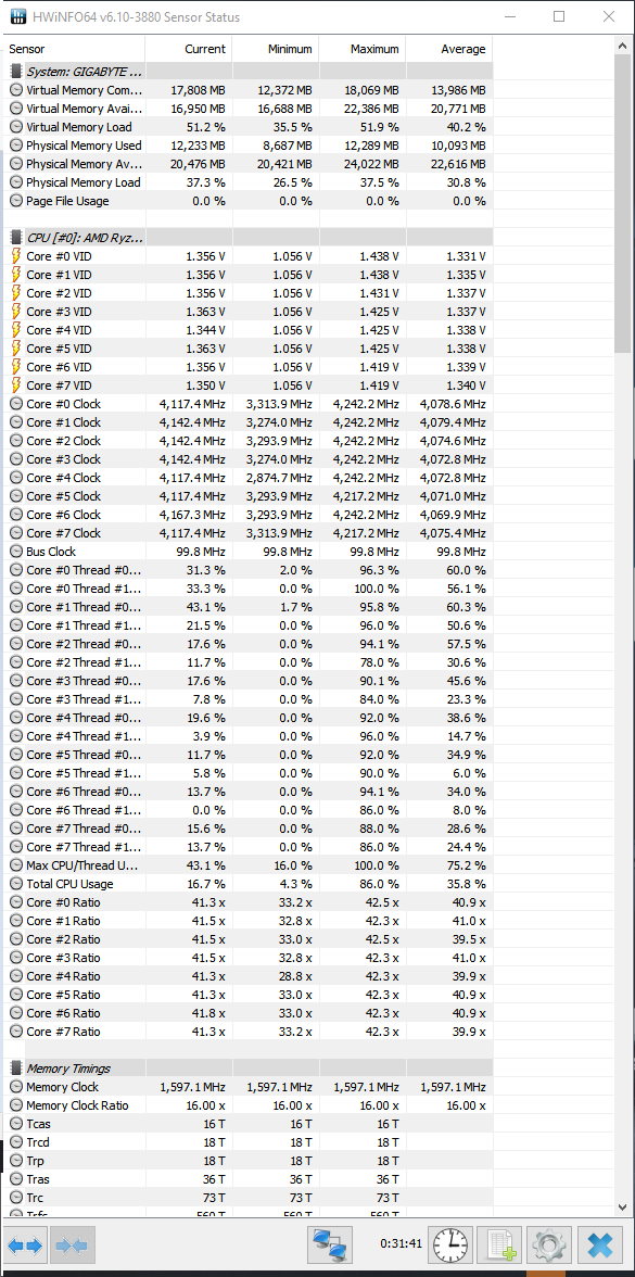

Wenn die GPU nicht über 95% ausgelastet ist und kein sonstiges Limit wie z.B ein FPS cap herscht, liegt die wahrscheinlichkeit nahe dass ein CPU-Limit vorliegt. Ganz egal wie warm die dabei wird oder wie hoch sie ausgelastet ist.
RAM beinflusst auch recht direkt das CPU-Limit und dein RAM hat da gut übertaktungsspielraum noch oben. Extrem viel Leistung holst du da aber nicht raus. Kommt stark aufs Spiel drauf an wie das skaliert und bei Hunt habe ich da keinen Schimmer aber mehr als 10% oder in extrem Fällen 20% auf die derzeitigen FPS würden mich überraschen.

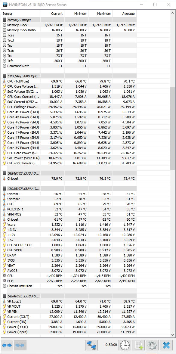

Mh ok, wollte es nochmal definitiv von jemandem gesagt bekommen, da es bei ~70% auf dem am stärksten ausgelasteten Kern irgendwie unbefriedigend ist.
