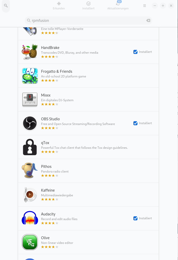

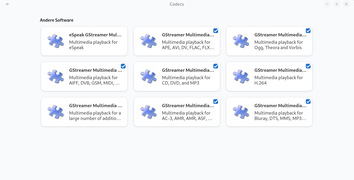

Ich denke es wird im Software Center unter "Codecs" erscheinen:
RPMfusion ist schon sozusagen eine standard zusatz-quelle so wie non-free bei ubuntu:
einfach bei "Graphical Setup via Firefox web browser" bei https://rpmfusion.org/Configuration auf die passende Version klicken, dann installiert es sich im Software Center.
