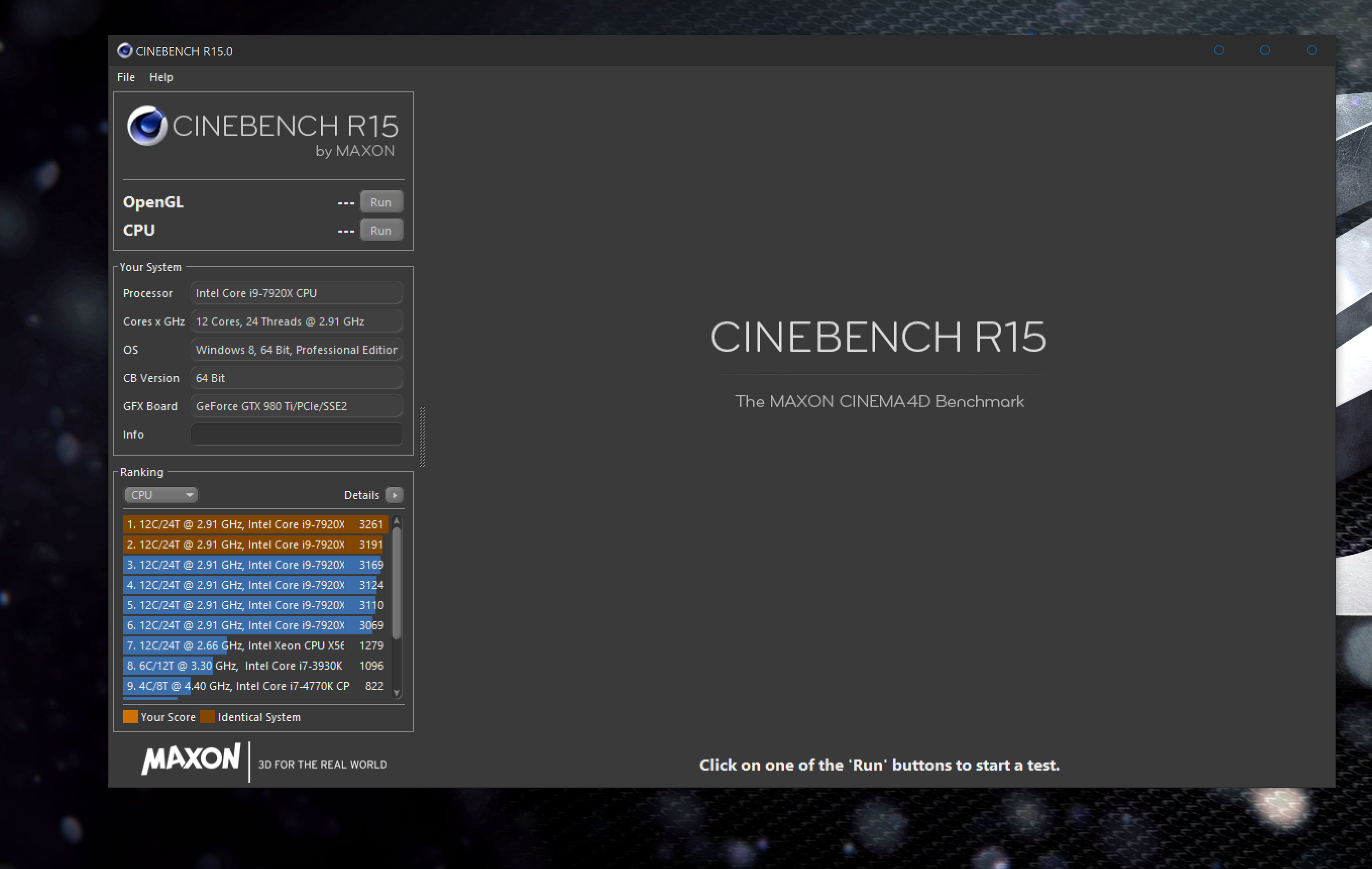

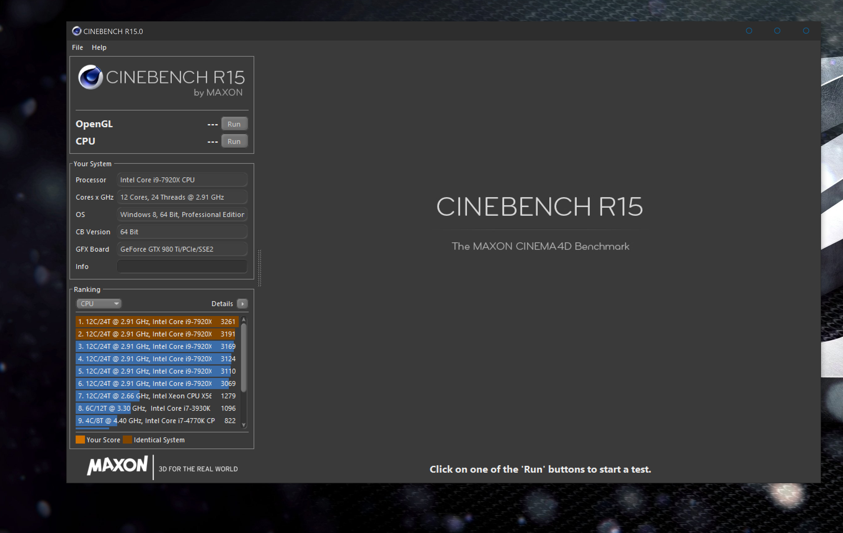

hier habe mal eine Cinebench Screen bei 4,8 Ghz AllCore habe ich das zweite Ergebnis ^^
wie ich das erste Bench oben mal erreicht habe weiß ich auch nicht mehr :p
