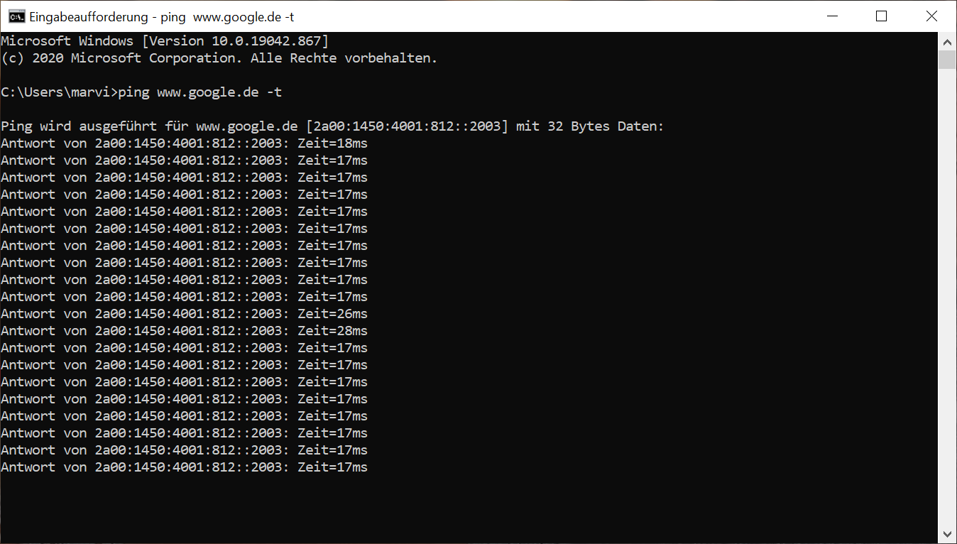

Zunächst würde ich die Leitung auf Herz und Nieren prüfen. Sofern du einen Windows PC hast kannst du z.b. einfach die CMD öffnen (Start->CMD->Eingabeaufforderung) und dort einen Ping laufen lassen.
Folgender Befehl: ping www.google.de -t
Wenn der Ping dauerhaft niedrig ist und kein Paketverlust auftritt ist das ein gutes Zeichen. Sofern du hier schon deutliche Probleme bekommst wirst du die Probleme an deinem Hausanschluss/Netzwerk suchen müssen.

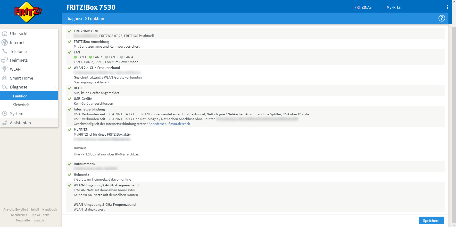

Gute Nachricht: In der Benutzungsoberfläche der "Fritte" gibt es eine Funktion zur Leitungsdiagnose, die kann einem viel über die Qualität der DSL-Verbindung mitteilen. Einfach mal nachsehen!

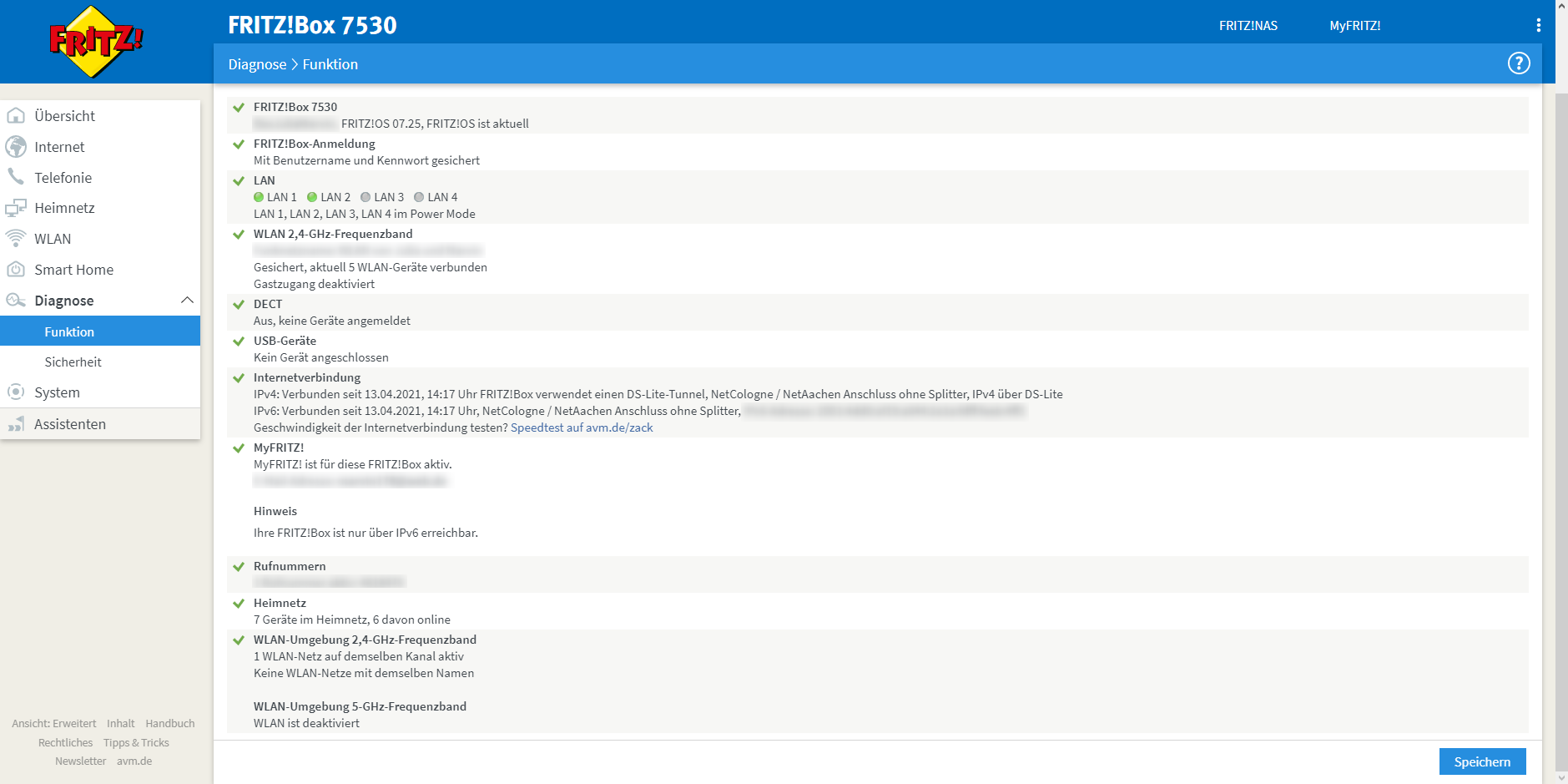

Ich höre mir jeden Tipp und jede Idee gerne and und bin dafür dankbar, also habe ich jetzt auch beide Tipps umgesetzt und mit einem Screenshot versehen. Der Ping sieht für mich normal aus und auch bei der Fritzbox kann ich nichts verdächtiges feststellen, allerdings bin ich auch absolut kein Experte in dem Gebiet.
