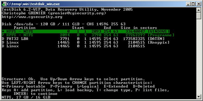

Tool: testdisk

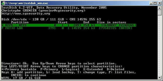

Im ersten Anlauf konnte ich unter WinPE noch auf alle Partitionen zugreifen, habe dann versucht mit testdisk die c-Partition wieder hinzubiegen und seit gestern ist mir jetzt leider die D:/-Partition (Programme) verlorengegangen.
Windows PE erkennt die Windows- (C:\) und die Daten- (E:\)-Partitionen, dort scheinen (bis auf die tatsache dass WinXP nicht bootet) die daten auch weitgehend o.k.

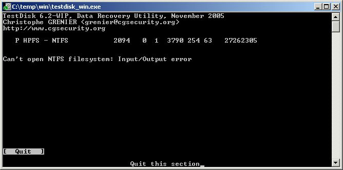

Testdisk dagegen erkennt die (unter PE nicht erkennbare) Programme (D)-partition und markiert die Daten(E)-part. als gelöscht.
(siehe screen1)

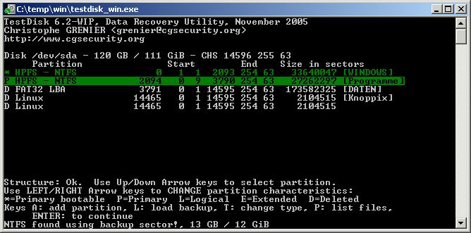

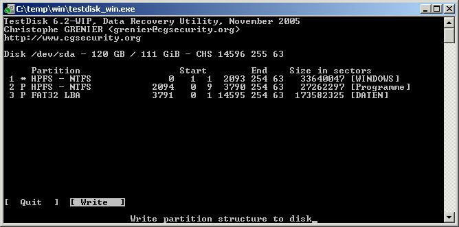

ich habe dann den Deep-Scan gemacht + alle partitionen gefunden (kann mir jemand erklären, warum bei der Programm-Partition unter heads eine 9 (!!) steht??)
(siehe screen 3)

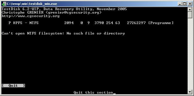

mit testdisk kann ich die Dateien unter C + E listen, bei D bekomme ich eine Fehlermeldung
(siehe screen2)

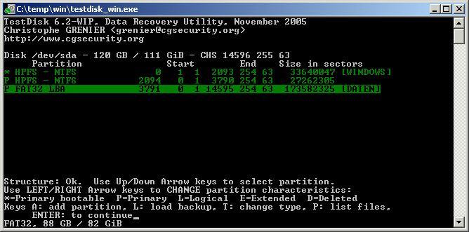

Ich habe jetzt mit testdisk die angeblich gelöschte Daten-partition wieder auf P (primär) gestellt und das ganze mit "write" geschrieben.
Leider hat das nach einem reboot nix geändert!!!

Die Partition und der Bootsektor weisen bei dem Startsektor der Partition indem sich auch der Bootsektor befindet einen verkehrten Wert auf.
Der Standard-Wert für den Startsektor einer Partition ist normal 1 und nicht 9 wie bei dir.
Was mit dem Dateisystem ist oder warum der Bootsektor bei Sektor 9 sein soll weiß ich nicht.
Daher findet der auch keine Datei oder irgendeinen Pfad.
Du kannst es höchstens mal versuchen die Partition in Standard-Werten einzugeben und versuchen einen neuen Bootsektor zu schreiben (nur wenn es funktioniert und achte auf die Hinweise).

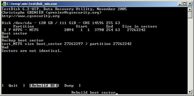

leider hat es nicht ganz wie gewünscht funktioniert weil testdisk anscheinend mit der entstandenen Größe der "neuen" Partition Schwierigkeiten hat.
Beim "Rebuild BS" bekomme ich einen Fehler, der anscheinend mit irgendeinem Problem der Partitionsgröße zu tun hat (siehe screen1 + 2).
Wenn ich dann zurück im Hauptmenü auf "analyze" gehe, werden in der normalen Analyse nur die Windows und die Datenpartition angezeigt .
In der tiefen suche kommt dann wieder die "alte" Programme-Partition hoch und die angeblich neu geschriebene taucht gar nicht auf. (screen3)
Was habe ich falsch gemacht???

Der zweite Wert bei Heads muß für eine primäre Partition auf 0 sein.
Ist jetzt im Moment auf 1.
Hatte ich übersehen und korrigiert.
Gib die Partition nochmal ein.
[ Cylinders ] [ Heads ] [ Sectors ] [ Cylinders ] [ Heads ] [ Sectors ] [ Type ] [ Done ]
.....2094.............0..............1...............3790..........254............63...........07......[Enter]
Setze dann die vorige Partition mit dem Wert 1 wenn nötig auf D und die neu eingegebene mit dem Wert 0 bei Heads auf P (primär).
Die Fehlermeldung Bootektor Bad und Backupsektor Bad und nicht identical kannst du ignorieren da wahrscheinlich kein Bootsektor vorhanden oder der defekt ist.
Entscheidend ist die Prozedur bei Rebuild BS.
Gehe da nur auf Write wenn die Daten angezeigt werden.

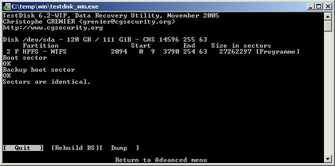

@Fiona:
Danke - das mit dem Testdisk ist wirklich nur dehr bedingt selbsterklärend...
Nachdem ich jetzt die Partition mit den neuen parametern eingegeben habe, kommt unter Advanced beim Bootsektor auch die Option: "Backup BS" - ich habe jetzt aber trotzdem erst mal den rebuild gestartet (läuft ca. 15 min.).
bei "List" bin ich noch nicht... :freaky:

Sicherlich ist [Backup BS] auch interessant.
Lasse Rebuild BS nicht mehr viel länger laufen.
Setze mir dann auch mal den Screenshot vom Menü [Boot].
Ist der Screen bevor du bei Backup BS bestätigst.
Möchte mal sehen warum Testdisk Backup BS anbietet und wie die Infos sind.

Sorry, screenshot geht nicht mehr weil ich den Backup dann einfach gemacht habe - vermutlich sind die Daten der Partition dann hinüber??
Wenn ich jetzt testdisk aufrufe bekomme ich drei Partitionen angezeigt (wie gewünscht).

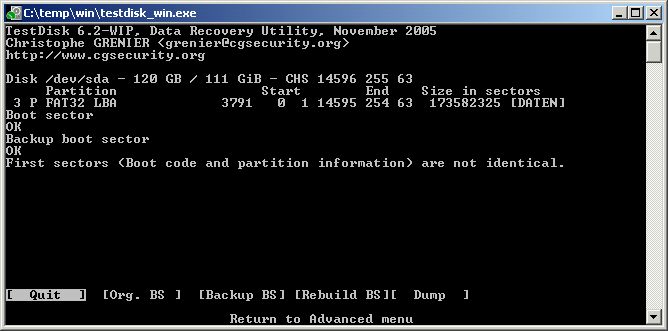

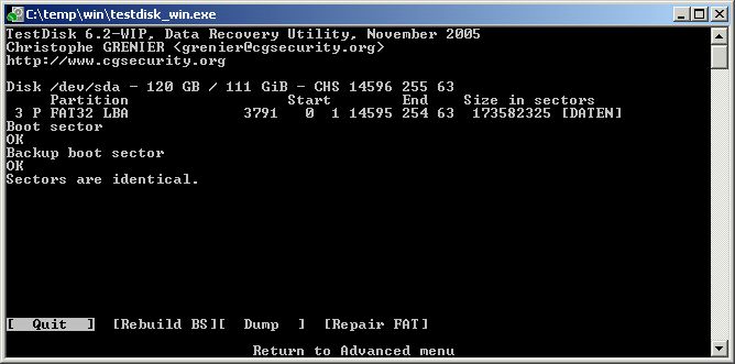

Ich habe mir mal alle meine Partitionen im Boot-Menü angesehen und da gibt es komische Dinge auf der Daten-Partition:
beim ersten Mal kommt eine Fehlermeldung (screen_E_boot), als ich dan das menü über quit verlassen habe und es erneut versucht habe, scheint alles o.k. (screen_E_boot2).
Dafür gibt es jetzt die Option [Repair FAT].
- heisst das, dass ich ein problem mit der FAT habe?
- soll ich das ausführen??

Sichere Alternative ist Datenrettungssoftware.
Repair Fat kannst du laufen lassen mache aber keine Änderungen.
Bestätige hinterher mal nichts sondern teile nur mal die Meldung mit.
Auch ist es nicht empfohlen auf einen beschädigten Datenträger chkdsk ohne Backup auszuführen.
An deiner Stelle würde ich jetzt erstmal die Daten von deiner Datenpartition sichern.
