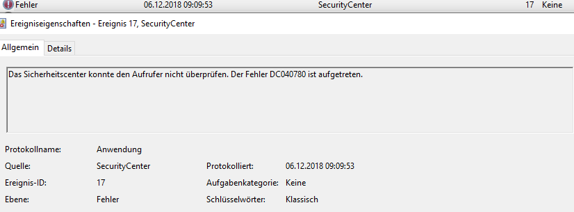

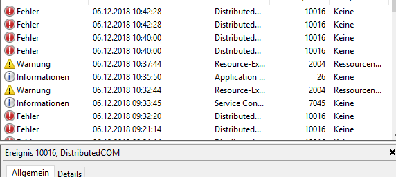

Ich habe mal und Win Ereigniss Paar Fehler gefunden und weis aber nicht ob es mit dem Absturz was zu tun haben könnte.

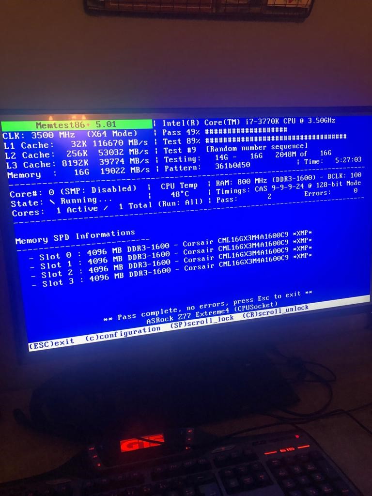

Habe momentan Memtest mal durchgeführt und der Memtest lieft Problemlos durch.

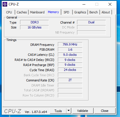

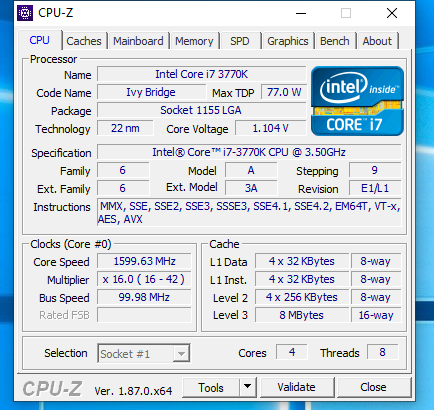

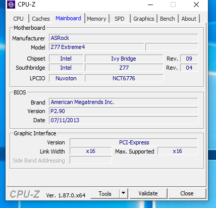

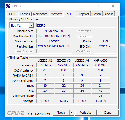

Also der RAM Takten auf 1600mhz per XMP und das seit Jahren , der CPU i7 3770 k auf 4200ghz und das auch seit Jahren , die Grafikkarte ist ne 1080ti von Asus und wurde nicht übertaktet.
RAM wurde nicht einzeln getestet da ich eben Memtes fast 6 Stunden durchlaufen lies aber kein Error .

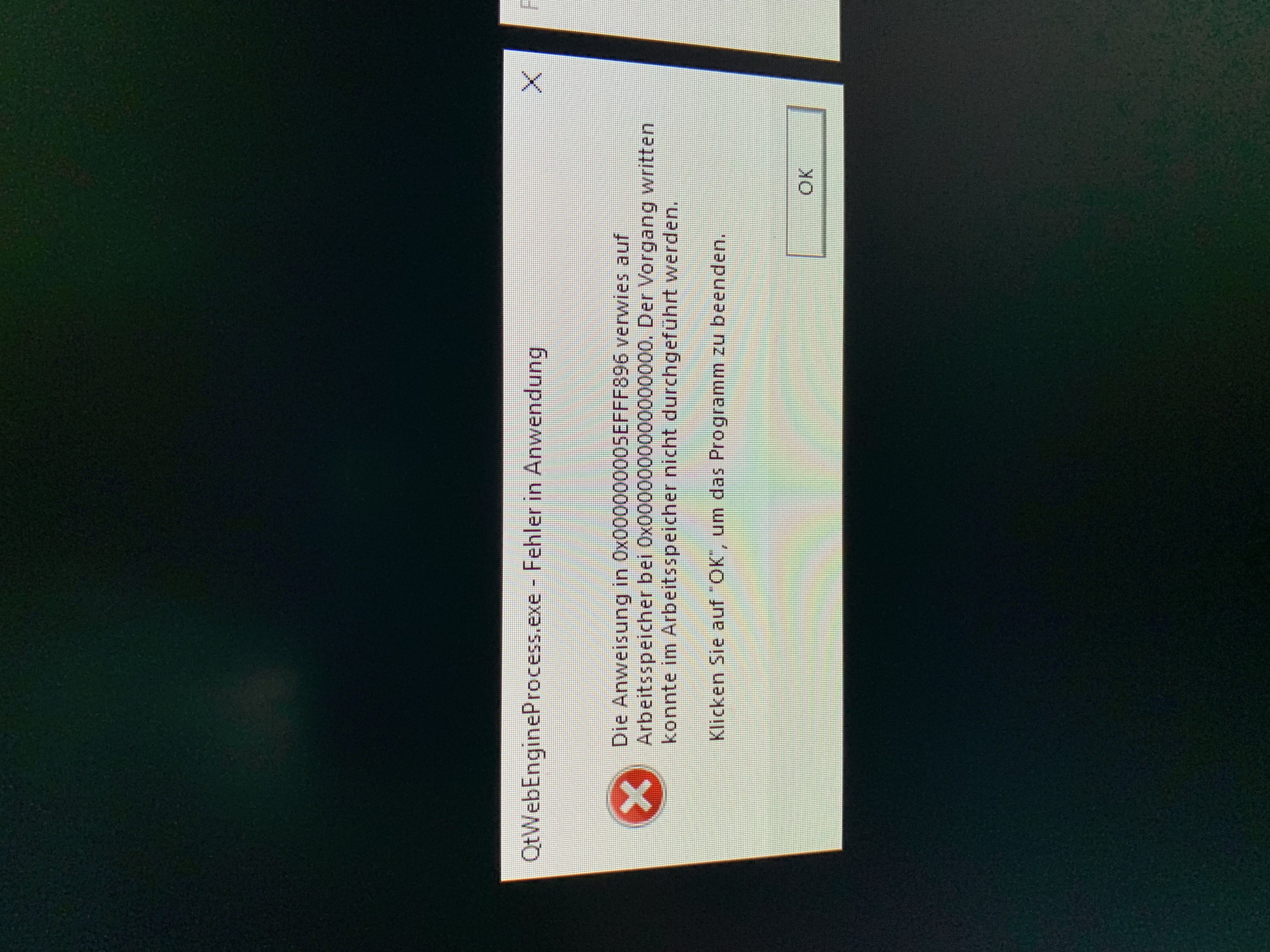

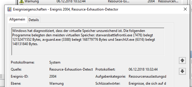

Die Auslagerungsdatei Auslastung bei nem Spiel ist auf Anschlag , also die 16 gb ist voll . Weis nicht ob die Abstürze mit dem zusammenhängen . Gerade wieder ist das Spiel abgestürzt . Ohne Fehlermelung .
Also dies habe ich noch dokumentieren können .

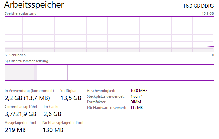

Kannst du mal mit HWInfo64 und auch mit TaskManger mal ohne Spiel den RAM Verbrauch messen?
Ich hab es derzeit noch nicht geschafft, außer mit VMs, den RAM komplett zu verbrauchen.

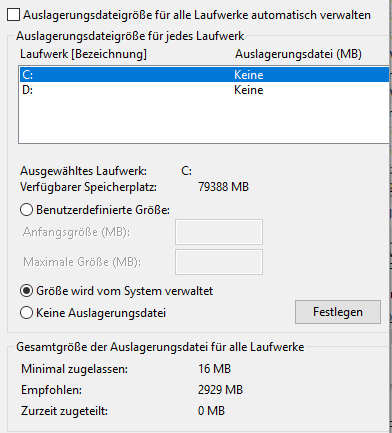

Ich hatte den Virtueller Arbeitspeicher den Hacken auf KEINE AUSLAGERUNGSDATEI gesetzt , jetzt habe ich den Hacken wieder reingetan auf GRÖSE WIRD VOM SYSTEM VERWALTET.
Hatte den haken auf Keine ( weil anscheinend der System schneller wird ) , aber jetrzt ist der hacken wieder auf Gröse wird vom System verwaltet drin , ich werde es mal testen ob es an dem lag .
Aber wobei stürzte das Spiel auch davor ab . Mal sehen . Ich werde es mal beobachten.

Rund 2 GB ist in verwendung denke ich .

Das BETA BIOS Version 3.00 fürs Mainboard mal flashen ?
Könnte ich mal machen .
Wobei die Abstürze erst nach dem Neu Aufsetzen des Systems angefangen haben . Aber ich werde es mal Flaschen mal sehen ob es zu Besserung führt .
