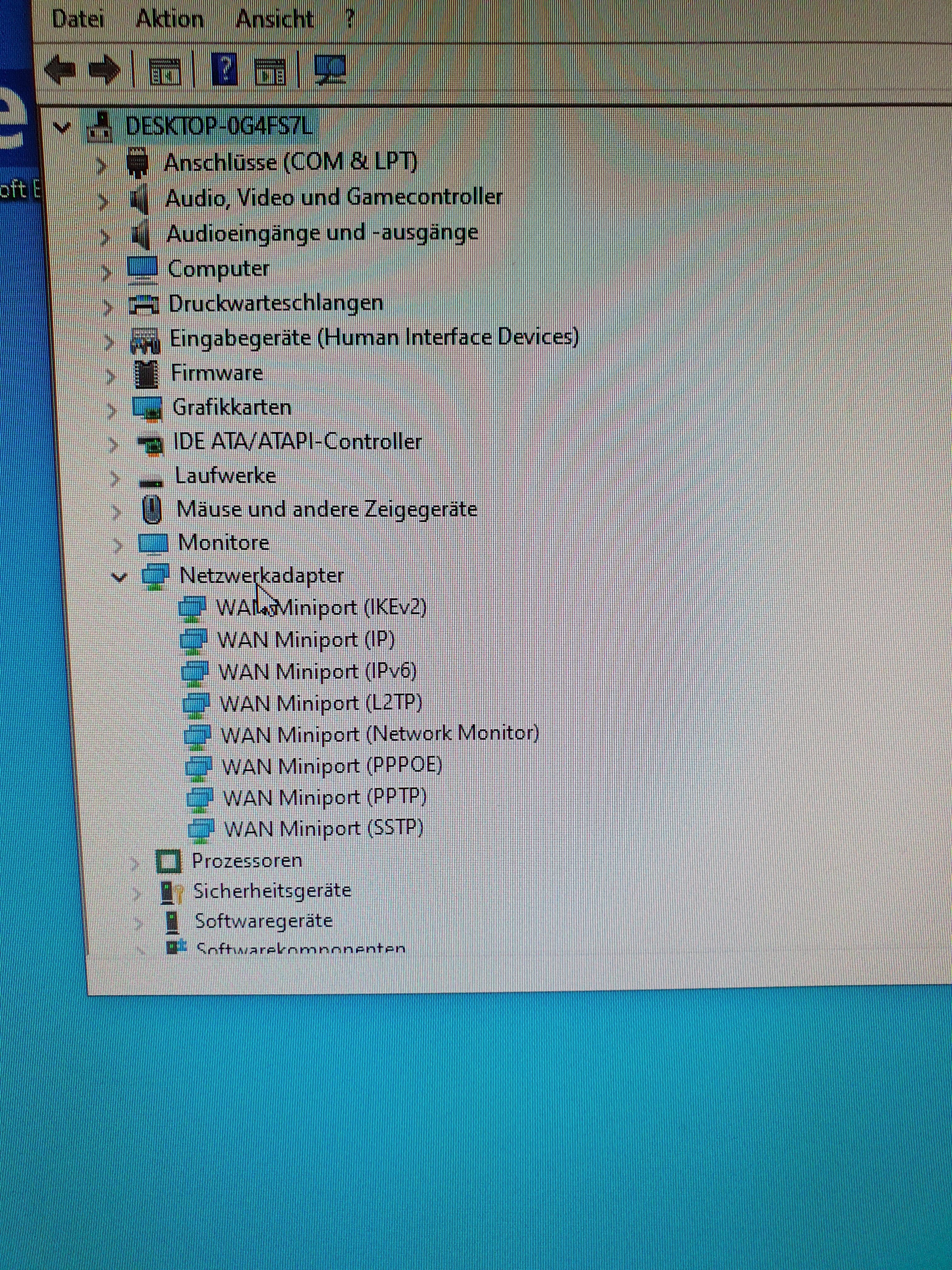

Soll ich ein Bild vom Geräte Manager machen?
Warum nicht.
Mit aufgeklapptem Netzwerkadapter (siehe Bild).
Koray454 schrieb:
nur der vom LAN Kabel der Treiber funktioniert nicht
Es gibt keinen Treiber fuer ein LAN-Kabel. Eher fuer die Netzwerkkarte.
Ol schicke das Bild.

Deine Netzwerkkarte ist garantiert deaktiviert.

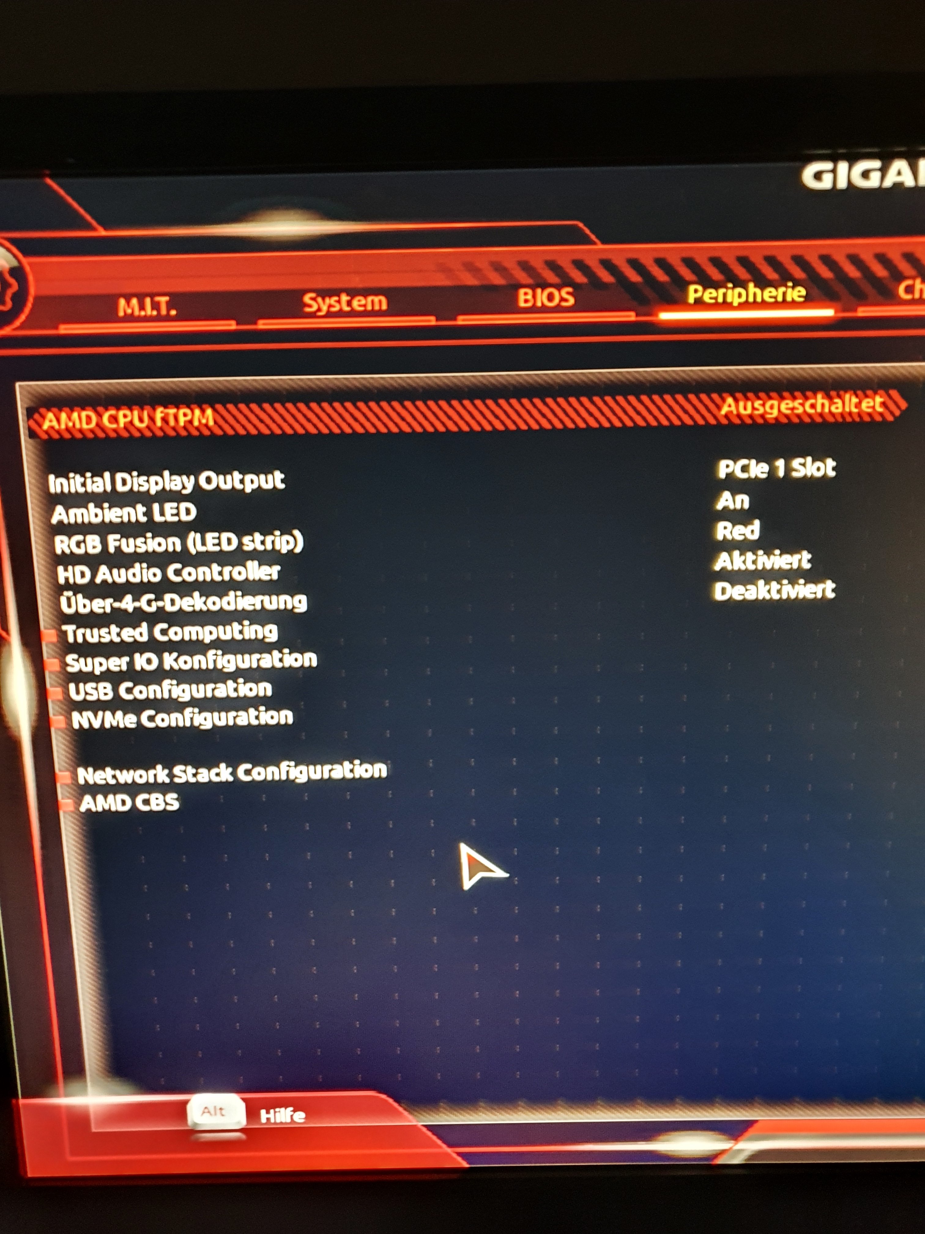

Hi...
Geh mal ins BIOS und such nach einer Option "Onboard Ethernet..." oder ähnlich.
Edit: Hab grad im Handbuch gesehen - Realtek PCIe GBE Family Controller (MAC:...) unter dem Menüpunkt Peripherals.
Hab nichts gefunden oder ich bin Bild :D

Was ist bei Network Stack Configuration?
Sorry, aber das HB scheint's nur in englisch & chinesisch zu geben...
Dann entweder hinter Network Stack Configuration oder Super IO Konfiguration.
