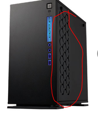

Die Aldi PCs sind vom P/L her schon gut, aber aus der Notsituation in der das die besten Deals (besser als DIY) waren sind wir mMn raus. Beim Gehäuse des PCs würde mich auch der augenscheinlich extrem begrenzte Airflow stören. Luft bekommt der ja ausschließlich von hier

Die Probleme sind kurz zusammengefasst zum einen die Lautstärke, der sehr schlechte Airflow den @Silver4Monsters ja schon richtig erkannt hat, ein sehr spartanisch ausgestattetes MB ohne wirkliche Einstellungsmöglichkeiten im Bios (man kann den Ram wohl nicht auf 3200Mhz laufen lassen), gleichzeitig hat der Ram noch miese Timings, dazu kommt noch, das weder das MB noch die Kühlung für einen 11700 unter Vollast ausgelegt sind, dies führt dazu, dass die CPU bei 65W gedeckelt wird, gab hier auf CB kürzlich einen Test dazu, gerade im Multicore kostet das stark Leistung.
