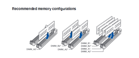

Mit nur einem Modul, diesen in Slot "DimmA_2" installieren:
Übrigens bei 2 Modulen Slot "A2" und "B2" verwenden.
