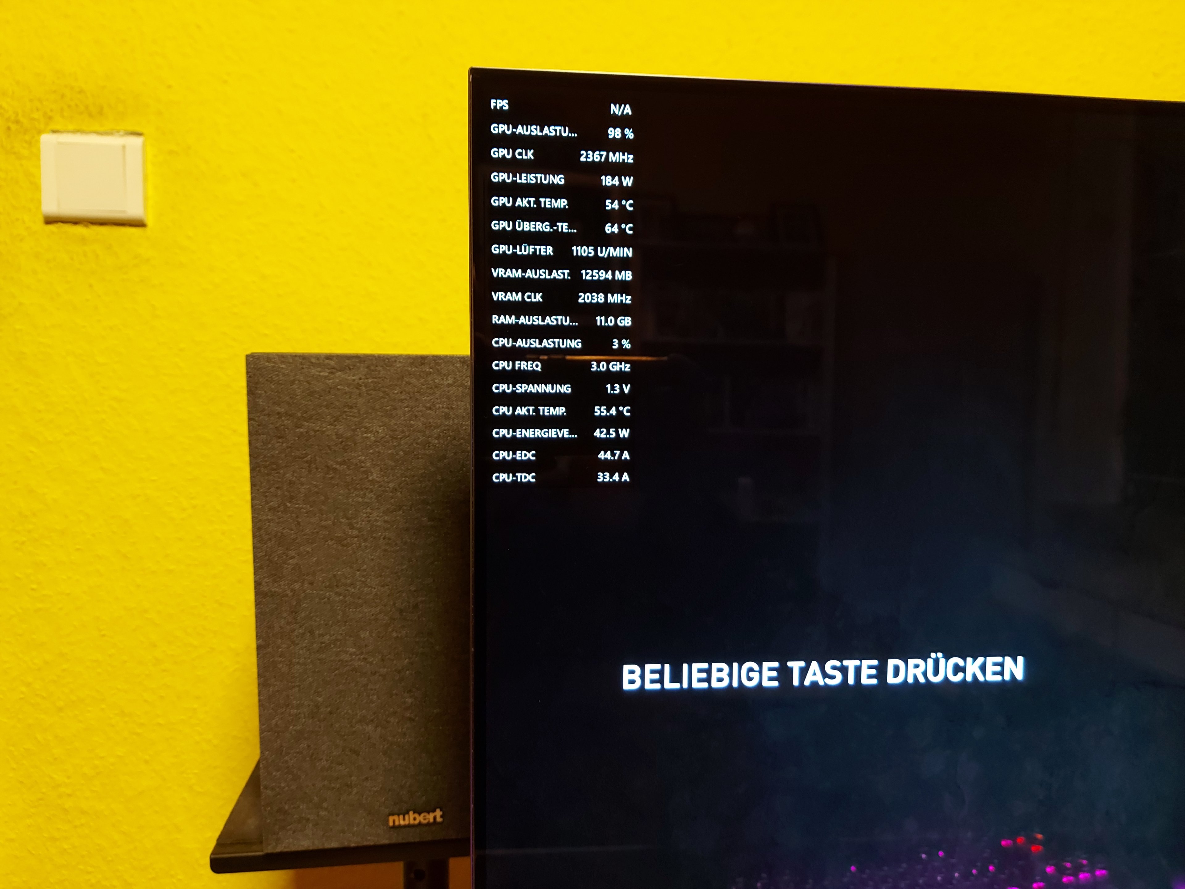

Zudem ist auch die Frage, wie gut diese Overlay anzeige ist. Im oberen Bild FPS: NA ? Das würde mich stutzig machen.

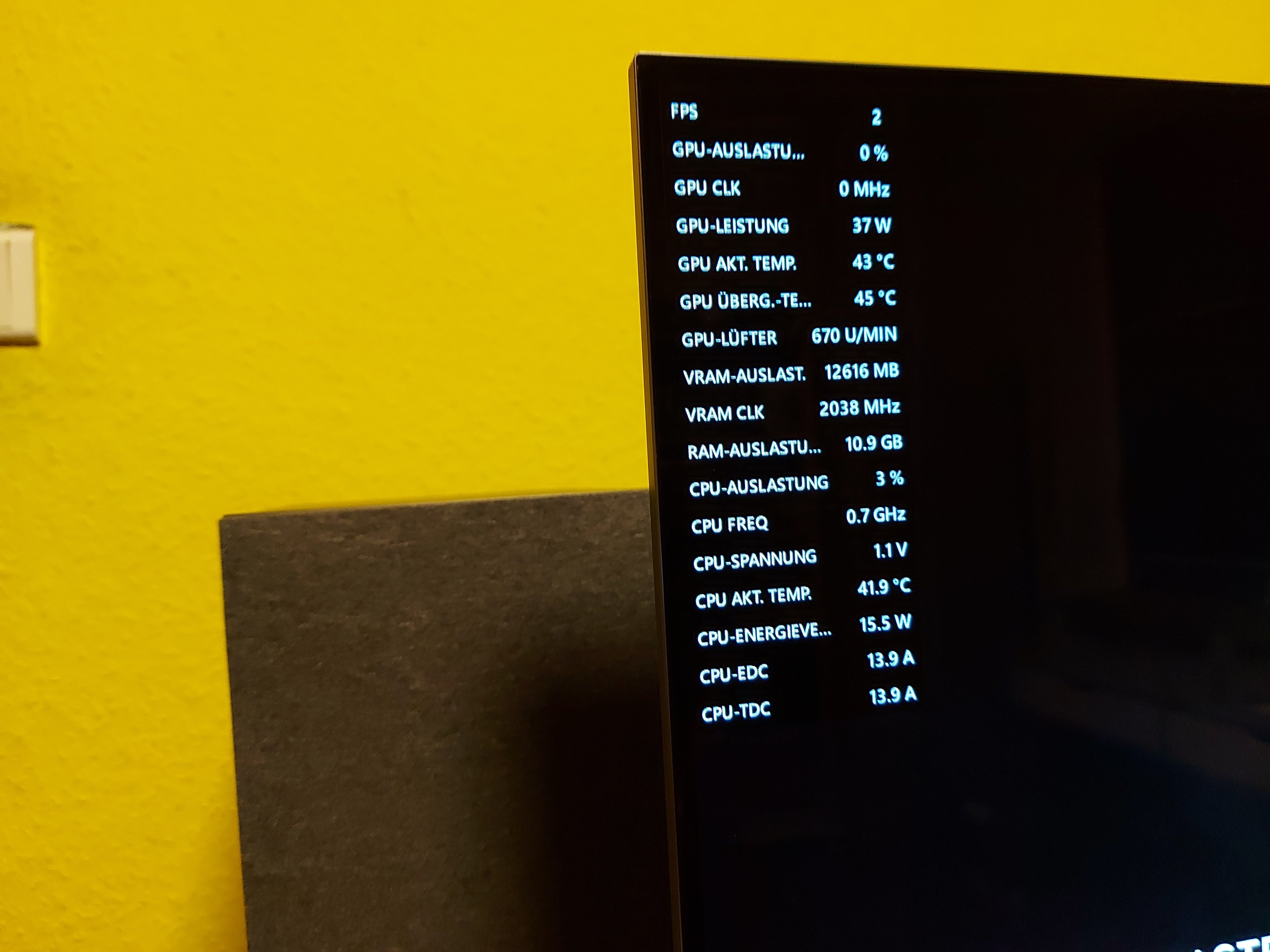

Guck dir doch den Takt an im 2ten Bild GPU 0% und CPU läuft auf 700Mhz...FPS 2....
Das erste Bild war kurz nachdem ich wieder ins spiel getabbt bin...(so ist das ja auch richtig,nur bringt mir das im rausgetabbte spiel nix...)
Und dann fährt GPU und CPU sofort wieder runter...sobald ich wieder ins Spiel reinklicke.
Tab ich wieder raus fährt alles hoch....
Ist jetzt in 95% der Spiele nachdem AMD Treiberupdate.....vorher belief sich das nur mal in PUBG da half nen PC neustart...jetzt hilft das ja nicht mal mehr,kann hier nix mehr spielen^^
Weil das im rausgetabbten zustand noch war das Bild verschwindet nach 2Sek dann,hab blos schnell nen Bild von gemacht.
