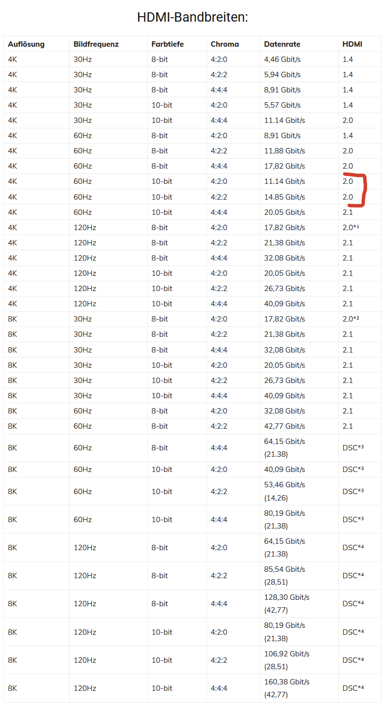

Mit welchem Chroma-Subsampling arbeitet dein Shield denn? Kannst du das ändern?
Dann vielleicht mal 4:2:0 oder 4:2:2 ausprobieren? (Bei der PS5 ist das möglich, eben um Bandbreite zu sparen)

Max. stehen also nur 30HZ zur Verfügung, ich habe bisher auch nichts über die max. Möglichkeiten der BOX gesehen, also ob die SyncBOX 3840x2160 DolbyVision 60HZ überhaupt unterstützt
