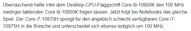

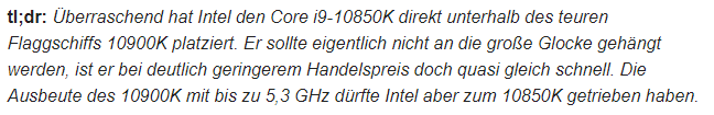

Du glaubst also man kann sich nicht verspekulieren, was die Ausbeute angeht, vor allem wenn man mit der Brechstage versucht das Maximum herauszuholen?
https://www.computerbase.de/artikel/prozessoren/intel-core-i9-10850k-test.73272/
https://www.computerbase.de/news/prozessoren/intel-core-i7-10870h-100-mhz-weniger.73612/
Blöd nur, dass diese Möglichkeit für Sony nicht existent ist, außer sie bunkern die Chips und bringen eine PS5 Lite heraus. Sony ist von Microsoft kalt erwischt worden, hat hoch gepokert um über den Takt noch ansatzweise mithalten zu können und bezahlt nun den Preis dafür.
