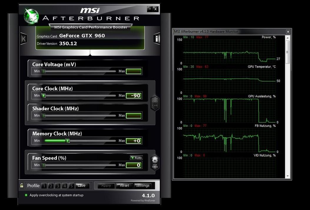

kleines Update. Nachdem auch ältere Treiber zum selben Absturzbild geführt haben, habe ich mit den Programmen GPU-Z und MSI Afterburner den Absturz protokolliert:
2015-05-15 18:37:43 , 1251.4 , 1752.8 , 54.0 , 27 , 657 , 1863 , 0 , 0 , 0 , 0 , 25.5 , 4 , 1.2120 ,
2015-05-15 18:37:44 , 1251.4 , 1752.8 , 54.0 , 27 , 651 , 1863 , 0 , 0 , 0 , 0 , 25.4 , 4 , 1.2120 ,
2015-05-15 18:37:45 , 961.9 , 1502.3 , 53.0 , 25 , 635 , 1863 , 0 , 0 , 0 , 0 , 19.3 , 16 , 1.0120 ,
2015-05-15 18:37:46 , 961.9 , 1502.3 , 52.0 , 24 , 623 , 1863 , 0 , 0 , 0 , 0 , 19.3 , 16 , 1.0120 ,
2015-05-15 18:37:47 , 961.9 , 1502.3 , 52.0 , 22 , 593 , 1863 , 0 , 0 , 0 , 0 , 19.2 , 16 , 1.0120 ,
2015-05-15 18:37:48 , 670.8 , 405.0 , 51.0 , 21 , 567 , 1863 , 0 , 2 , 0 , 0 , 11.5 , 16 , 0.8370 ,
2015-05-15 18:37:49 , 670.8 , 405.0 , 51.0 , 19 , 533 , 1863 , 0 , 2 , 0 , 0 , 11.4 , 16 , 0.8370 ,
2015-05-15 18:37:50 , 324.0 , 202.5 , 51.0 , 17 , 509 , 1863 , 0 , 5 , 0 , 0 , 10.7 , 16 , 0.8370 ,
2015-05-15 18:37:51 , 324.0 , 202.5 , 51.0 , 15 , 492 , 1863 , 0 , 5 , 0 , 0 , 10.6 , 16 , 0.8370 ,
2015-05-15 18:37:52 , 324.0 , 202.5 , 51.0 , 13 , 485 , 1863 , 0 , 5 , 0 , 0 , 10.7 , 16 , 0.8370 ,
2015-05-15 18:37:53 , 135.0 , 202.5 , 51.0 , 11 , 0 , 1863 , 0 , 5 , 0 , 0 , 10.6 , 16 , 0.8370 ,
2015-05-15 18:37:54 , 135.0 , 202.5 , 50.0 , 9 , 0 , 1865 , 0 , 5 , 0 , 0 , 10.5 , 16 , 0.8370 ,
2015-05-15 18:37:55 , 135.0 , 202.5 , 50.0 , 7 , 0 , 1865 , 0 , 5 , 0 , 0 , 10.6 , 16 , 0.8370 ,
Die GPU Core clock (2. Spalte) geht wie man hier sieht beim Absturz rasch auf 135 runter.

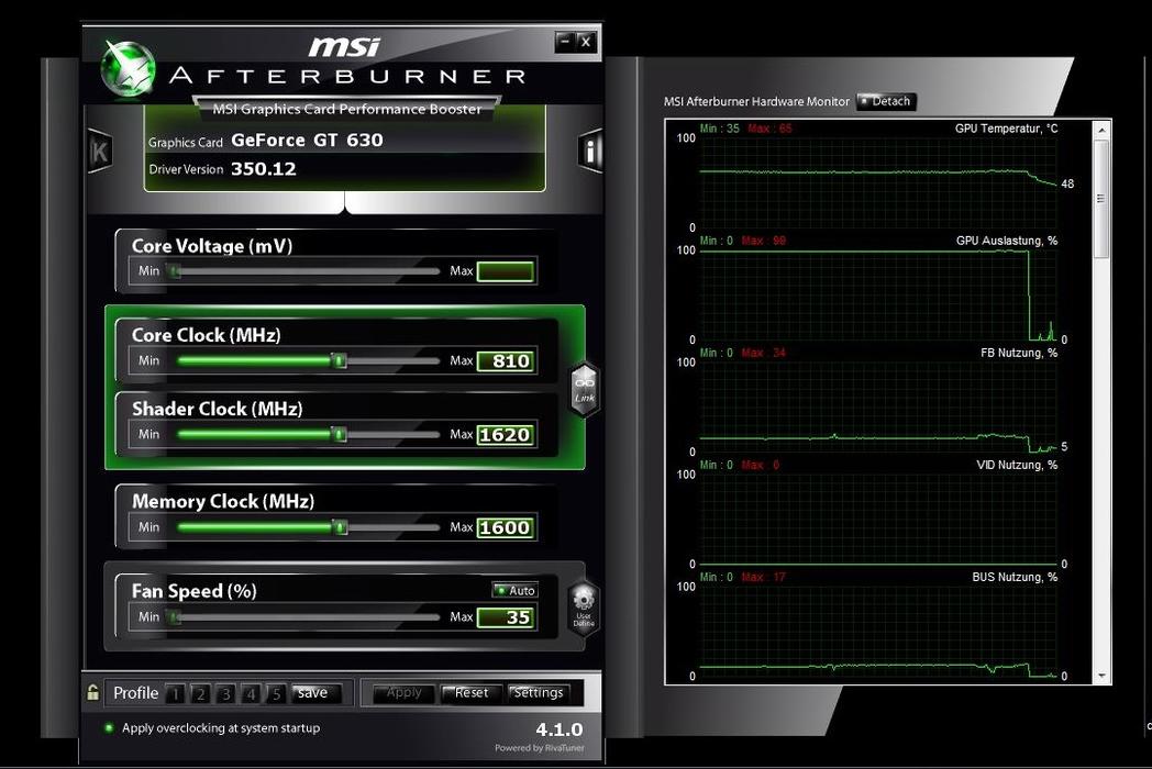

Was aber nun die These total zerstört, dass das Problem durch die Grafikarte hervorgerufen wird, zeigte sich nachdem ich eine NVIDIA GT630 1024MB GDDR5 aus einem anderen PC des Haushaltes eingebaut habe. Hier kam es nämlich zu dem selben Phänomen:
2015-05-15 21:13:34 , 810.0 , 800.0 , 1620.0 , 58.0 , 35 , 896 , 17 , 3 , 0 , 2 , 0 , 1.1000 ,
2015-05-15 21:13:35 , 810.0 , 800.0 , 1620.0 , 58.0 , 35 , 896 , 0 , 0 , 0 , 0 , 0 , 1.1000 ,
2015-05-15 21:13:36 , 810.0 , 800.0 , 1620.0 , 58.0 , 35 , 896 , 0 , 0 , 0 , 0 , 0 , 1.1000 ,
2015-05-15 21:13:37 , 810.0 , 800.0 , 1620.0 , 57.0 , 35 , 896 , 0 , 0 , 0 , 0 , 0 , 1.1000 ,
2015-05-15 21:13:38 , 810.0 , 800.0 , 1620.0 , 57.0 , 35 , 896 , 0 , 0 , 0 , 0 , 0 , 1.1000 ,
2015-05-15 21:13:39 , 810.0 , 800.0 , 1620.0 , 57.0 , 35 , 896 , 0 , 0 , 0 , 0 , 0 , 1.1000 ,
2015-05-15 21:13:40 , 810.0 , 800.0 , 1620.0 , 57.0 , 35 , 896 , 0 , 0 , 0 , 0 , 0 , 1.1000 ,
2015-05-15 21:13:41 , 810.0 , 800.0 , 1620.0 , 56.0 , 35 , 897 , 0 , 0 , 0 , 0 , 0 , 1.1000 ,
2015-05-15 21:13:42 , 405.0 , 162.0 , 810.0 , 53.0 , 35 , 897 , 0 , 2 , 0 , 0 , 16 , 0.9000 ,
2015-05-15 21:13:43 , 405.0 , 162.0 , 810.0 , 53.0 , 35 , 897 , 0 , 2 , 0 , 0 , 16 , 0.9000 ,
2015-05-15 21:13:44 , 405.0 , 162.0 , 810.0 , 52.0 , 35 , 897 , 0 , 2 , 0 , 0 , 16 , 0.9000 ,
2015-05-15 21:13:45 , 405.0 , 162.0 , 810.0 , 52.0 , 35 , 904 , 0 , 2 , 0 , 0 , 16 , 0.9000 ,
2015-05-15 21:13:46 , 405.0 , 162.0 , 810.0 , 51.0 , 35 , 904 , 0 , 2 , 0 , 0 , 16 , 0.9000 ,
2015-05-15 21:13:47 , 405.0 , 162.0 , 810.0 , 51.0 , 35 , 904 , 0 , 2 , 0 , 0 , 16 , 0.9000 ,
2015-05-15 21:13:48 , 405.0 , 162.0 , 810.0 , 51.0 , 35 , 904 , 0 , 2 , 0 , 0 , 16 , 0.9000 ,
2015-05-15 21:13:50 , 405.0 , 162.0 , 810.0 , 50.0 , 35 , 904 , 0 , 2 , 0 , 0 , 16 , 0.9000 ,
2015-05-15 21:13:51 , 405.0 , 162.0 , 810.0 , 51.0 , 35 , 911 , 0 , 2 , 0 , 0 , 16 , 0.9000 ,
2015-05-15 21:13:52 , 405.0 , 162.0 , 810.0 , 50.0 , 35 , 902 , 0 , 2 , 0 , 2 , 16 , 0.9000 ,
2015-05-15 21:13:53 , 405.0 , 162.0 , 810.0 , 50.0 , 35 , 902 , 5 , 6 , 0 , 2 , 16 , 0.9000 ,
2015-05-15 21:13:54 , 405.0 , 162.0 , 810.0 , 50.0 , 35 , 900 , 0 , 2 , 0 , 0 , 16 , 0.9000 ,
2015-05-15 21:13:55 , 405.0 , 162.0 , 810.0 , 49.0 , 35 , 217 , 21 , 7 , 0 , 4 , 16 , 0.9000 ,
2015-05-15 21:13:56 , 405.0 , 162.0 , 810.0 , 49.0 , 35 , 202 , 3 , 7 , 0 , 0 , 16 , 0.9000 ,
2015-05-15 21:13:57 , 405.0 , 162.0 , 810.0 , 49.0 , 35 , 202 , 0 , 5 , 0 , 0 , 16 , 0.9000 ,
2015-05-15 21:13:58 , 405.0 , 162.0 , 810.0 , 49.0 , 35 , 202 , 0 , 5 , 0 , 0 , 16 , 0.9000 ,
2015-05-15 21:13:59 , 405.0 , 162.0 , 810.0 , 49.0 , 35 , 202 , 0 , 5 , 0 , 0 , 16 , 0.9000 ,
2015-05-15 21:14:00 , 405.0 , 162.0 , 810.0 , 48.0 , 35 , 202 , 0 , 5 , 0 , 0 , 16 , 0.9000 ,
2015-05-15 21:14:01 , 405.0 , 162.0 , 810.0 , 48.0 , 35 , 202 , 0 , 5 , 0 , 0 , 16 , 0.9000 ,
2015-05-15 21:14:02 , 405.0 , 162.0 , 810.0 , 48.0 , 35 , 201 , 1 , 6 , 0 , 0 , 16 , 0.9000 ,
2015-05-15 21:14:03 , 405.0 , 162.0 , 810.0 , 48.0 , 35 , 201 , 1 , 6 , 0 , 0 , 16 , 0.9000 ,
2015-05-15 21:14:04 , 50.6 , 67.5 , 101.0 , 47.0 , 35 , 201 , 0 , 12 , 0 , 0 , 16 , 0.8800 ,
2015-05-15 21:14:05 , 50.6 , 67.5 , 101.0 , 47.0 , 35 , 210 , 7 , 15 , 0 , 0 , 16 , 0.8800 ,
2015-05-15 21:14:06 , 50.6 , 67.5 , 101.0 , 47.0 , 35 , 210 , 2 , 13 , 0 , 0 , 16 , 0.8800 ,
2015-05-15 21:14:07 , 50.6 , 67.5 , 101.0 , 47.0 , 35 , 210 , 5 , 14 , 0 , 0 , 16 , 0.8800 ,
2015-05-15 21:14:08 , 50.6 , 67.5 , 101.0 , 47.0 , 35 , 210 , 2 , 13 , 0 , 0 , 16 , 0.8800 ,
2015-05-15 21:14:09 , 50.6 , 67.5 , 101.0 , 46.0 , 35 , 207 , 1 , 13 , 0 , 0 , 16 , 0.8800 ,
2015-05-15 21:14:10 , 50.6 , 67.5 , 101.0 , 47.0 , 35 , 207 , 10 , 15 , 0 , 0 , 16 , 0.8800 ,
2015-05-15 21:14:11 , 50.6 , 67.5 , 101.0 , 46.0 , 35 , 207 , 9 , 16 , 0 , 0 , 16 , 0.8800 ,
2015-05-15 21:14:12 , 50.6 , 67.5 , 101.0 , 46.0 , 35 , 207 , 4 , 14 , 0 , 0 , 16 , 0.8800 ,
2015-05-15 21:14:13 , 50.6 , 67.5 , 101.0 , 46.0 , 35 , 207 , 2 , 13 , 0 , 0 , 16 , 0.8800 ,
2015-05-15 21:14:14 , 50.6 , 67.5 , 101.0 , 46.0 , 35 , 207 , 8 , 15 , 0 , 0 , 16 , 0.8800 ,
2015-05-15 21:14:15 , 50.6 , 67.5 , 101.0 , 46.0 , 35 , 207 , 0 , 13 , 0 , 0 , 16 , 0.8800 ,
2015-05-15 21:14:16 , 50.6 , 67.5 , 101.0 , 45.0 , 35 , 208 , 3 , 13 , 0 , 0 , 16 , 0.8800 ,
2015-05-15 21:14:17 , 50.6 , 67.5 , 101.0 , 45.0 , 35 , 208 , 2 , 13 , 0 , 0 , 16 , 0.8800 ,
2015-05-15 21:14:18 , 50.6 , 67.5 , 101.0 , 45.0 , 35 , 208 , 25 , 21 , 0 , 0 , 16 , 0.8800 ,
2015-05-15 21:14:19 , 50.6 , 67.5 , 101.0 , 45.0 , 35 , 208 , 1 , 13 , 0 , 0 , 16 , 0.8800 ,
2015-05-15 21:14:20 , 50.6 , 67.5 , 101.0 , 45.0 , 35 , 212 , 1 , 13 , 0 , 0 , 16 , 0.8800 ,
2015-05-15 21:14:21 , 50.6 , 67.5 , 101.0 , 45.0 , 35 , 208 , 6 , 14 , 0 , 0 , 16 , 0.8800 ,
2015-05-15 21:14:22 , 50.6 , 67.5 , 101.0 , 45.0 , 35 , 208 , 1 , 13 , 0 , 0 , 16 , 0.8800 ,
2015-05-15 21:14:23 , 50.6 , 67.5 , 101.0 , 45.0 , 35 , 208 , 1 , 13 , 0 , 0 , 16 , 0.8800 ,
2015-05-15 21:14:24 , 50.6 , 67.5 , 101.0 , 45.0 , 35 , 208 , 2 , 13 , 0 , 0 , 16 , 0.8800 ,
Soll ich doch mal die alte Radeon 5570 reaktivieren und schauen ob es ein Problem ist was generell NVIDIA-Treiber verursachen?! Können vielleicht andere Bauteile defekt sein z.B. RAM und mit welchem Programm kann ich diese am besten auslesen?! Welche Ursachen sind hier noch denkbar?!
