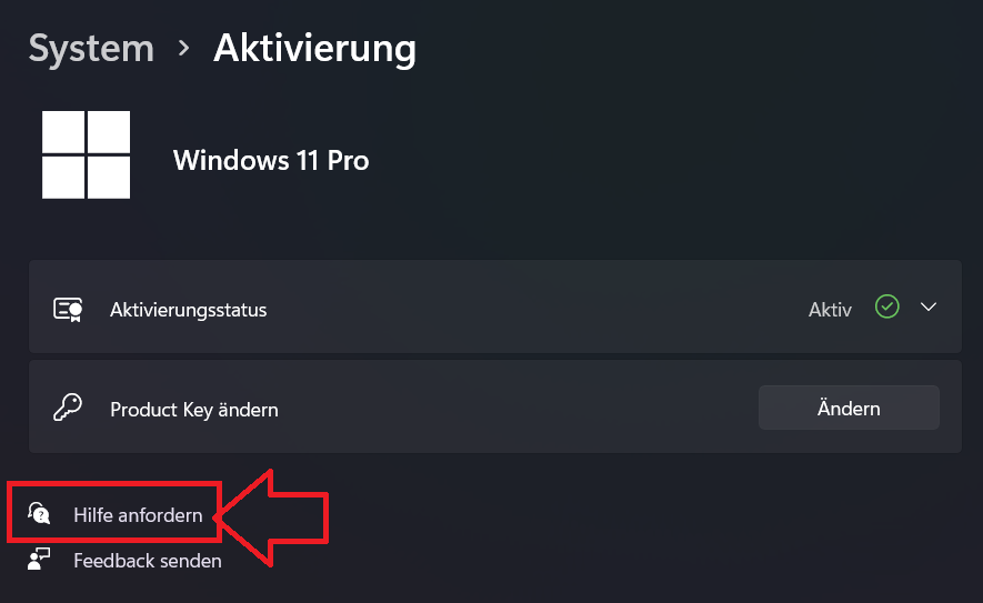

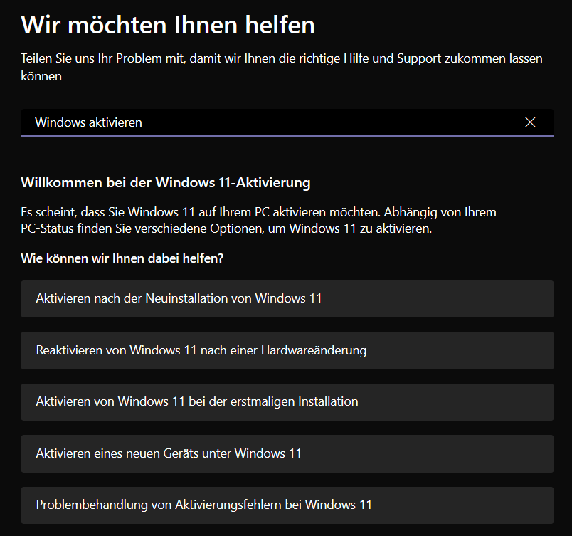

Man kann auch ohne Microsoftkonto telefonisch aktivieren. Wenn es dann nicht funktionieren sollte, musst du den Umweg über die Einstellungen > Aktivierung gehen und dort auf > die Hardware hat sich geändert u. dgl. gehen. Versuche es aber erst so, wie oben in #6 beschrieben steht.
... die Hardware hat sich geändert, findet man dann unter HILFE anfordern ... siehe 2. Bild ... Punkt 2.
