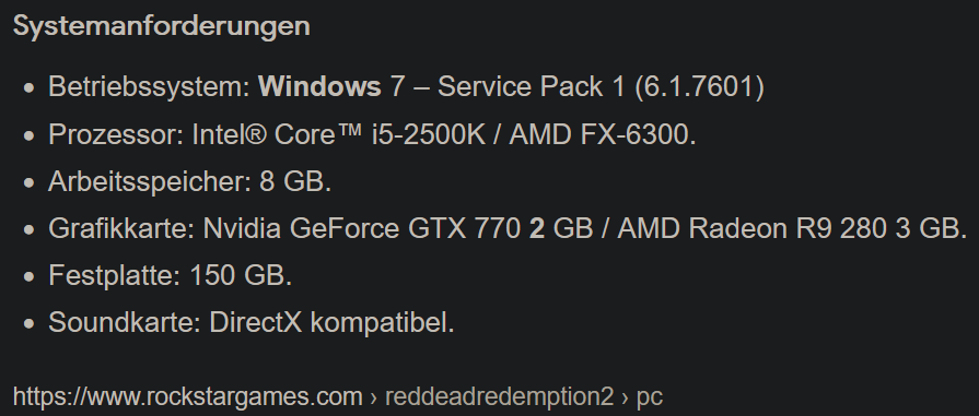

Er erfüllt leider nicht mehr die Mindestherausforderungen von "neueren" Spielen (bspw. Read Dead).

Bedenke aber, nur weil irgendwo steht, dass Du mindestens einen Ryzen Gen1 oder Intel Gen 8 brauchst heißt das nicht, dass dein Intel Gen 4 nicht funktionieren wird.
Zumal das erwähnte Red Dead Redemption die Mindestanforderung erfüllt
Was aber nicht heißt dass es gut aussieht oder wie gewünscht flüssig läuft.
