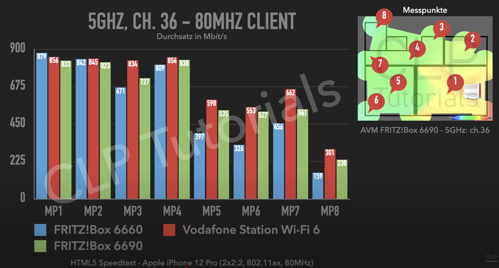

Was das WLAN angeht, da ist die VF Station meist sogar auf weite Distanz die bessere Option (siehe): Bildschirmfoto 2025-04-11 um 16.42.27.png
Klar, wenn du bestimmte Features möchtest (WireGuard, SmartHome, Wi-Fi 7), kann eine FritzBox sinnvoll sein. Derzeit gibts aber zum Beispiel gar keine FB mit Kabel-Modem und 6GHz Frequenzband.
Ansonsten denke ich wirst du keinen Unterschied merken.

Wäre dan eher ein devolo oder ein w lan verstärker von Vorteil. Da das Arbeitszimmer 9 Meter vom Router entfernt ist
Das die Geschwindigkeit im Arbeitszimmer 50% langsamer ist als im Wohnzimmer
Geschwindigkeit oder Signalstärke? Und was beutet das in Zahlen? Also wie viel MBit/s erreichst du denn (reichts grundsätzlich fürs Arbeiten oder hat du mit Instabilität zu kämpfen)?
Wie schon gesagt, beste Möglichkeit ist den Router anders zu platzieren. Ansonsten würde ich einfach mal einen WLAN Verstärker ausprobieren (wobei damit auch grundsätzlich nicht immer die Bandbreite steigt).
