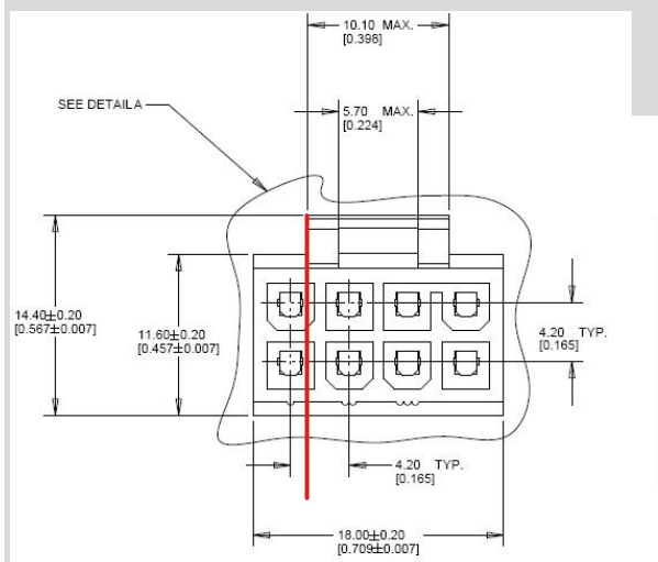

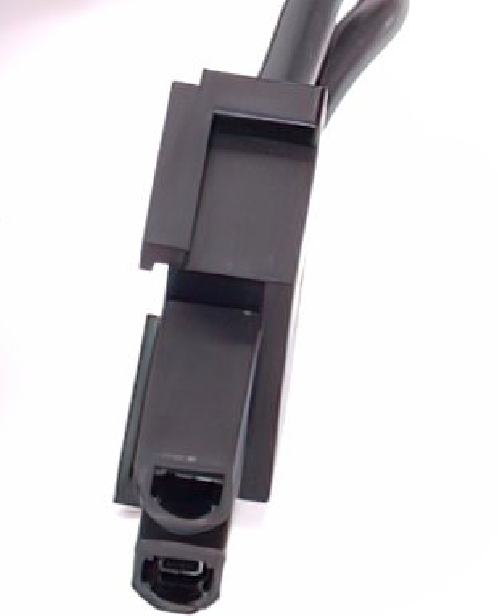

Wenn die Spezifikation mit klaren Worten sagt, ein 2x4 Stecker kann auch als modularer 2x3 + 2x1 Stecker ausgelegt werden, was gibt es da noch zu diskutieren? Wurden die Freimaße eingehalten? Scheinbar nein, was letztendlich von AMD nun korrigiert wird.
Ich hab mir die entsprechenden Whitepaper vor dem Schreiben der News auch angesehen. Und soweit ich (und wir auch teamintern) den Sachverhalt sehen, wird da nirgends spezifiziert, dass es eine solche Führungsschiene am 2-Pin-Stecker geben darf/soll/muss. Nach meinem Verständnis ist diese Schiene weiter außen/am Rand, als es die große Arretierungsnase beim nativen 8-Pin-Stecker ist/sein darf. Und damit läge AMD genaugenommen und de jure innerhalb der Spezifikationen. In der Praxis sieht es aber eben anders aus.
Es ist auch nirgendwo spezifiziert, dass es sie nicht geben darf, solange der Stecker in die vorgesehene Aussparung passt und die Maße einhält.
Jetzt habe ich die Karte hier nicht vor der Nase, aber wenn ich mir den nicht funktionierenden Stecker bei Igor so anschaue, so kann die Aussparung kaum groß genug gewesen sein.
Letztendlich aber braucht man da jetzt aber keinen weiteren Wind drum mehr zu machen, wenn die Karten mit einer ausreichend großen Aussparung in den Handel kommen ist ja alles gut.
Diese "Arretierungsnase" (meine Güte, haben wir da echt keinen vernünftigen deutschen Begriff für?) ist aber eben nicht auf gesamter Länge so breit, wie die von dir eingezeichnete rote Linie suggeriert, sondern nur ganz hinten, da fehlt eine Zeichnung aus anderer Perspektive. Die "Nase" (omg) selbst, also das lange Teil, soll/darf/muss nur 5,7 mm breit sein. Und da ist die eventuelle Arretierungsschiene auf einem 2-Pin-Stecker halt weiter außen/breiter. (Ich hab jetzt aber keine Mannigfaltigkeit verschiedenster 8- und 6+2-Pin-Stecker griffbereit, um das irgendwie zu prüfen.)

Es ist gar nichts zu bearbeiten, denn auf dem Markt wird es diese Karten mit dem Problem laut AMD nicht geben. Es betrifft derzeit also nur die Testsamples, welche mit 6+2 Stecker mit zusätzlicher Führungsschiene (welche anscheinend nicht Bestandteil der PCI-SIG Vorgaben sind) am Stecker haben, angeschlossen werden.
