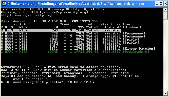

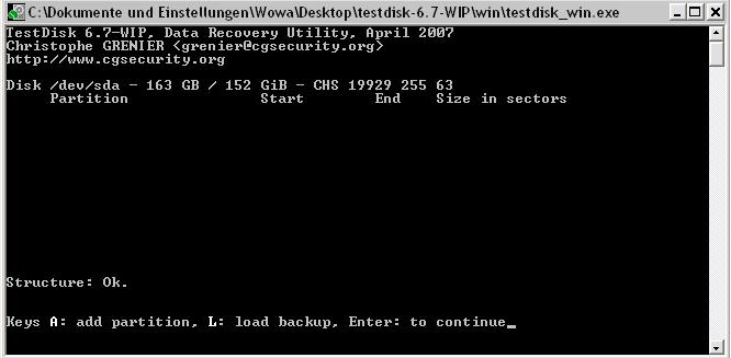

Direkt nach Analyse steht folgendes "Partition sector doesn't have the endmark 0xAA55" Nach dem ich auf Proccesed geklickt habe wurden alle Partitionen grün angezeigt. Dann habe ich es mir Enter bestätigt und Search! ausgewählt. Wie an dem letzten Bild gesehen mit dem Ergebniss.
Das Bild ist was nach Proccesed kam.

Das ist der Screen zum speichern der Struktur mit Write.
Der Screen bei dem steht, "Partition sector doesn't have the endmark 0xAA55" weist auf ein Bootsektorproblem (Partitionssektor) hin.
Genau den benötige ich.
Wenn du dann bei Proceed bestätigst, würde die Partition fehlen, da die erst nach der tieferen Suche Search gefunden wird.
Daher besteht die Möglichkeit, das zu reparieren.
Ich setze dir mal eine ergänzende Anleitung.
Den Screen nach der tieferen Suche benötige ich nicht!
Starte Testdisk bestätige bei dem Log-Datei-Screen mit Enter, wähle deine betroffene Festplatte aus und bestätige mit Enter, bestätige bei Partition Table Typ Intel, bestätige bei Analyse mit Enter und setze mir einen Screenshot.
Bestätige bei Proceed und setze mir auch einen Screenshot.
Bestätige weiter bis du zum Menü kommst wo unten steht [Quit] [Search] [Write] und gehe mit dem Pfeil auf [Search] (tiefere Suche) und lasse es laufen.
Die betroffenen Partitionen sollten wenn du den Screen machst markiert sein.
Nach Serach!
Markiere mal die erste, dritte, sechste, achte und letzte Partition und drücke p auf der Tastatur ob deine Daten angezeigt werden oder eine Fehlermeldung.
Zurück kommst du mit q drücken.
Teile es mit.
Viele Grüße

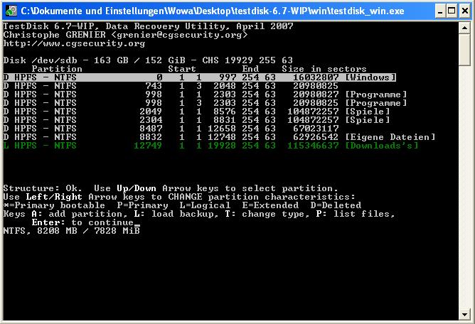

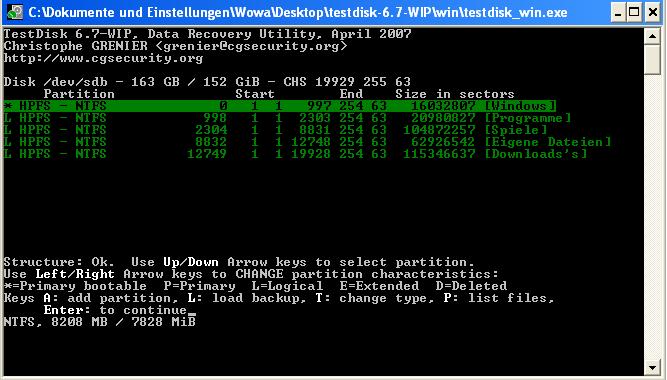

Danke für die Anleitung. Habe die Screenshots gemacht. Die Partitionen werden doppelt angezeigt vermute ich mal wegen Striped Raid-0. Bei Partitionen 2,4 und 7 kommt eine Fehlermeldung "Can't opel filesystem. Filesystems seems damaged." Und alle Partitionen sind mit "D" hinterlegt, bis auf die letzte die auch noch grün makiert ist.

Bei dir ist deine Partitionstabelle komplett leer, warum auch dein Array nicht zugeordnet oder unallocated ist.
Ich gehe nach dem zweiten Bild aus, bei dem die Partitionen alle grün gelistet sind.
Ist dieser hier;
https://www.computerbase.de/forum/attachments/unbenannt3-jpg.65937/
Bestätige dort einfach mit Enter.
Gehe auf [Write].
Bestätige dort mit Enter, y und Ok.
Beende Testdisk und starte den Computer neu.
Wenn chkdsk bei Systemstart kommen will, beende chkdsk erstmal.
Geht innerhalb von 10 Sekunden durch beliebigen Tastendruck.
Überprüfe das Ergebnis und teile es mit.

Testdisk bindet die Laufwerke wie Linux ein.
Teste dieses zuerst, da du dann dein Raid nicht auseinanderreißen mußt und vielleicht so an deine Daten kommst.
Mache es in Windows mit deiner IDE-Platte.
Du brauchst die Partitionen nicht wiederherstellen, da wenn Testdisk die Daten anzeigt diese direkt kopiert werden können.
Lese dir dazu den Link durch!
Wenn du deine Daten hast, dann wechsle einfach die Patte aus.
Da bei Raid die Daten Blockweise auf beide Platten abwechselnd geschrieben werden, lohnt es sich vielleicht nicht Windows zu versuchen zu retten, wenn dort bereits Fehler sind.
Daher vielleicht besser nur wichtige Daten zu sichern.
Weniger kann hierbei mehr sein, da weniger Stress.
Viele Grüße
Fiona
Somit könntest du wahrscheinlich mit dem wenigsten Stress die Daten sichern.

Bin grade dabei die Daten auf die andere Platte zu kopieren. 60 Gb sind schon mal sicher Auf der Partition wo Windows drauf ist kamm es oft zu Fehler beim kopieren. Aber alle wichtige Daten sind bereit gesichert. Vielen dank für deine Hilfe ohne dich wäre ich total aufgeschmissen. Ich versuche noch fest zu stellen ob ich Garantie anspruch auf die Festplatte habe. Das ist eine Maxtor 80Gb Platte aus dem Jahr 2003.
