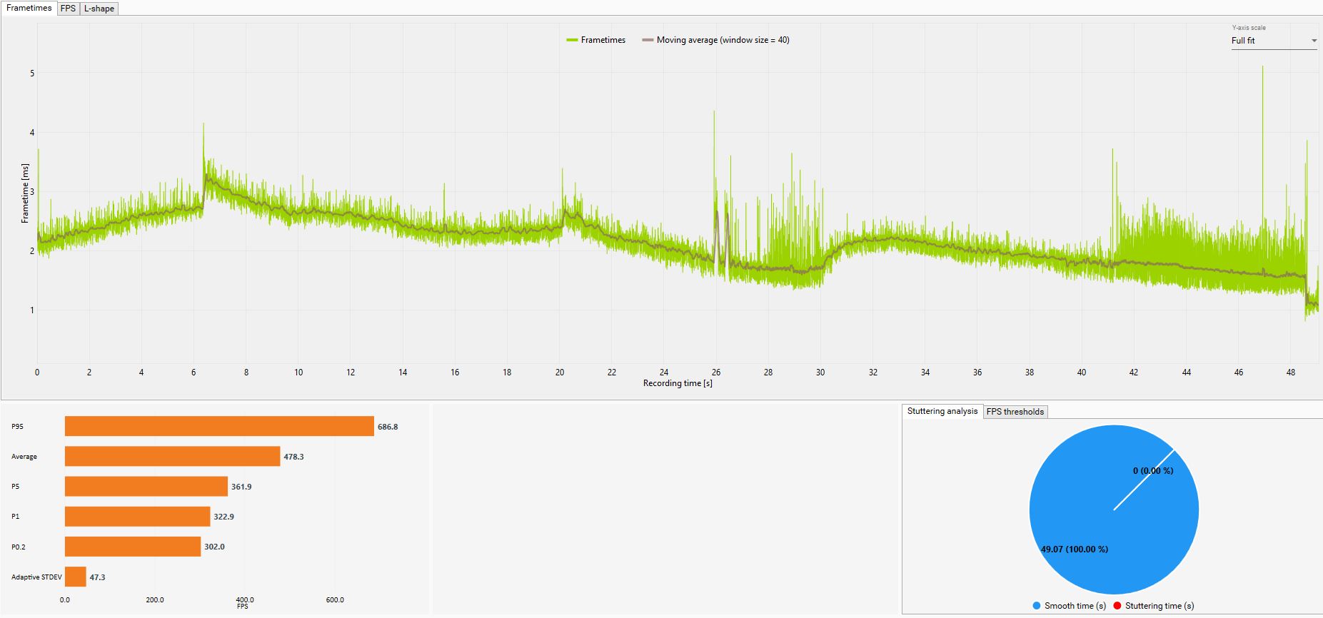

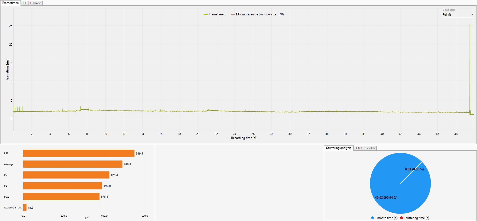

Hier ein Ergebnis in 1024x768 und minimalen grafik einstellung mit CapFrameX
Directx:
Vulkan:
alter Schwede das nen ich ne konstante Linie 😂
Alle Shaders und Texturen werden in Vulkan pre-loaded und der erste Start mit Vulkan kann je nach System 2-3 Minuten dauern. Dafür müssen sie im Spiel nicht mehr geladen werden und daher ist die frametime viel konstanter, das wäre meine erste Erklärung für die konstante Linie.
Anders als in RDR2 wo die Grafik in Vulkan tatsächlich "schlechter" wurde als in DX12, sieht das auf dem ersten Blick bei Rainbow six ganz anders aus. In RDR2 hat es vermutlich an der Umsetzung gemangelt.
Bis jetzt sieht die Grafik in DX11 und Vulkan identisch aus, ausgenommen das HUD. In niedriger Auflösung Skaliert das Spiele HUD in Vulkan anders als in dx11.

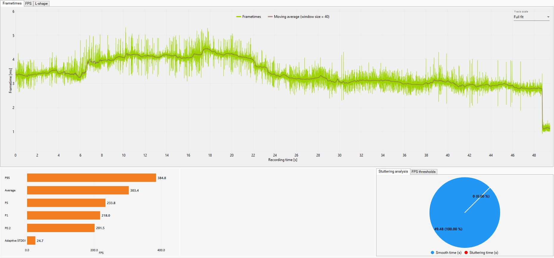

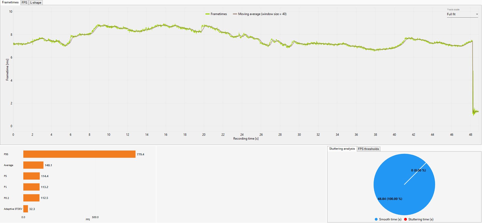

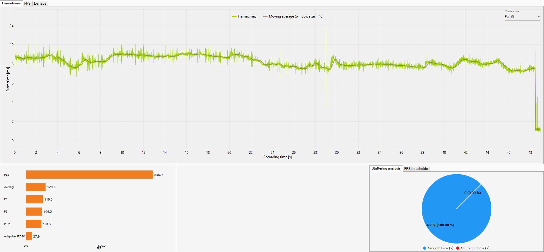

Voreinstellung Ultra
Fov 85
Directx 11 - 1920x1080 Ultra / Avg: 303FPS
Vulkan - 1920x1080 Ultra / Avg: 333FPS
Directx 11 - 3820x2160 Ultra / Avg: 129FPS
Vulkan - 3820x2160 Ultra / Avg: 140FPS
Directx:
Vulkan:

Häschen schrieb:alter Schwede das nen ich ne konstante Linie 😂
Der Ausreißer am Ende beim Vulkan-run zerstört die skalierung in capframex.

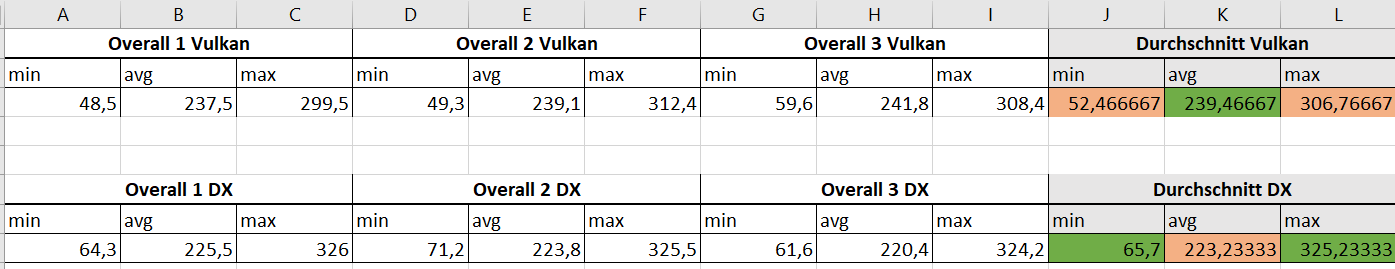

@Häschen Klasse Tool, danke für die Mühe. Wäre super wenn man beide Graphen noch in einem Diagramm plotten könnte. Kann man die ermittelten (Mess-)Werte in einer CSV o. Ä. exportieren?
Ich kann die Werte in etwa bestätigen. mit meiner 2080 Super hab ich unter UHD ca 10 % mehr Leistung, toll ist aber außerdem, dass man eine Target-Framerate festlegen kann und die Auflösung dynamisch angepasst wird 👍 Das sollte jedes Spiel ab 2020 bieten, ist im Zeitalter von 4K ein wichtiges Feature bei forderenden Spielen.
