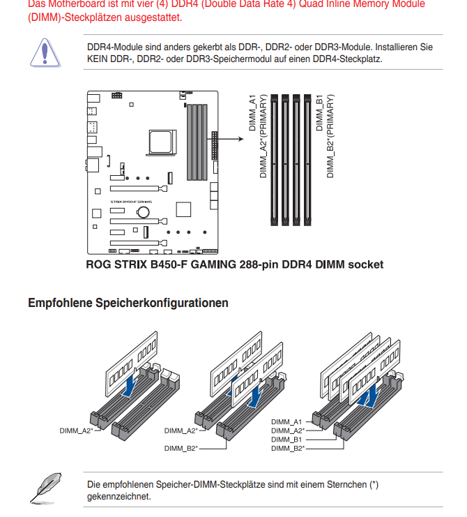

so ist es bei meinen MoBo
790200
2 Riegel = A2 B2 ... , A1+A2 nutzen = Single Channel = unnötig langsam, aber das spielt bei dir wohl keine Rolle
Reaktionen: rg88
