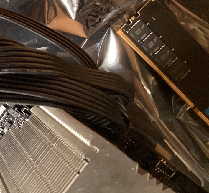

Rechner startet nicht nach Zusammenbau
Magst das nochmal aus einem anderen Winkel fotografieren?
#.kFk schrieb:
Antistatikfolie ist auch nicht die sinnvollste Unterlage
Antistatikfolie ist direkt nach blankem Metall die beschissenste Unterlage für nackte Hardware...

Das war ein Tipp mit der Folie vom letzten Rechnerbau, dann war das ja Quatsch… oh mann
Wenn es jetzt auf Pappe liegt, nochmal versuchen?
Die Antistatikfolie kann leitend sein (muss nicht) bzw. sich aufgeladen haben. Falls das passiert ist, wird die komplette Hardware hinüber sein. Niemals ein Board auf einer Folie betreiben. Besser den Mainboardkarton nehmen.

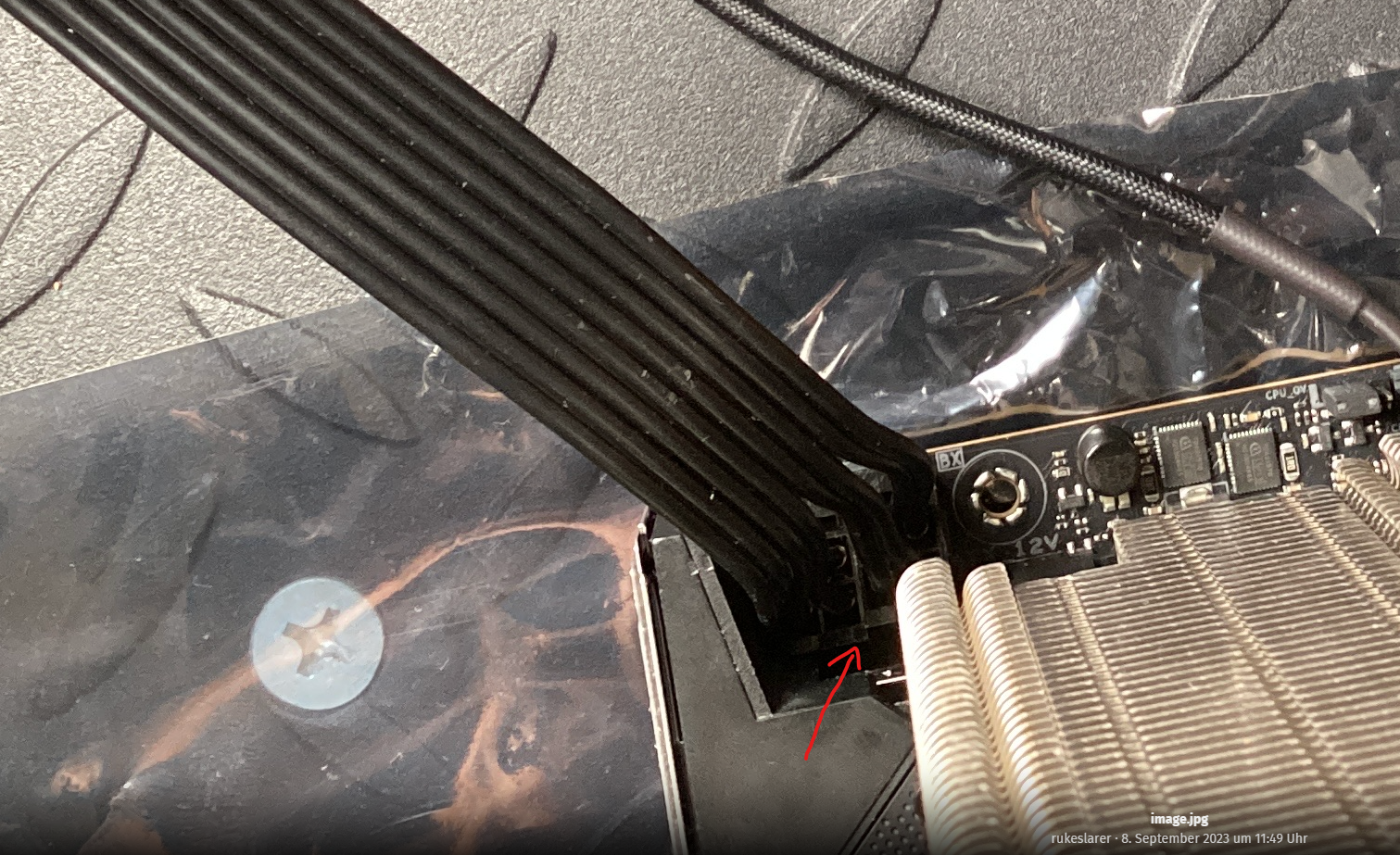

Nochmal der andere Winkel
und wie finde ich jetzt heraus, ob alles kaputt ist…? Bzw. Was alles?
Ich würde das Netzteil nicht mehr verwenden.
Edit: Neues besorgen und von Anfang an richtig verkabeln. Besser wäre es, einen Fachmann zu konsultieren, der die Spannungen prüfen kann.
Sind die Stecker hier richtig eingerastet?
Reaktionen: amorosa und Tenferenzu
Ja, das sitzt passend
Ich danke euch. Dann muss ich die Hardware wohl oder übel neu kaufen…
Was ich jetzt machen würde - alle Kabel und Stecker, die vom Netzteil zum Mainboard führen, abklemmen und jeden einzelnen Stecker auf Schmauchspuren/Verbrennungen kontrollieren (wenn du etwas Auffälliges findest, fotografieren, hier posten und uns sagen, welcher Stecker es ist).
Dann die Stecker der Reihe nach wieder einstecken und auf 100%igen Sitz kontrollieren... erst wenn alle Stecker drin sind, Einschaltversuch starten.
Wenn immer noch nichts geht - wahrscheinlich defekte Hardware durch einen "Kurzschluss".

Ist es denn sicher, wenn ich versuche, ob einzelne Komponenten überlebt haben? Also könnte ich risikofrei ein neues Mainboard und Netzteil kaufen und gucken, ob die CPU und Ram noch tun z.B.?
Da ist gar nix kaputt!
Die haben alle Schutzschaltungen. Dauert nur 15 min bis die sich wieder "resetten".
Schicke das BQ zurück und kauf dir ein BQ Pure oder Straight Power 12 mit 750 oder besser 850 Watt falls du vor hast da ne Graka einzubauen).
Dann alles zusammenbauen und gut ist. Und vernünftigen Speicher kaufen
Reaktionen: Harpenerkkk und Drumelius
Irgendeine verschmorte Stelle etc. kann ich übrigens nicht ausmachen
