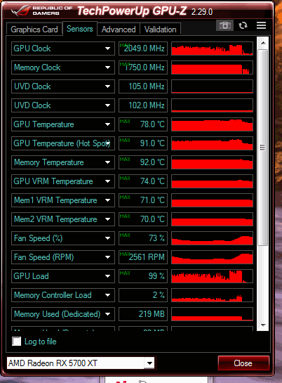

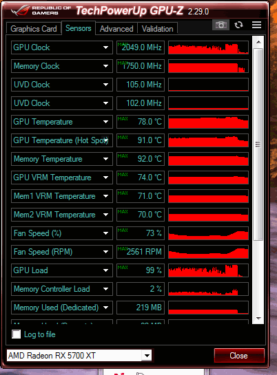

Hast du dir die GPU-Z Logs mal genau angesehen?
Insbesondere Fan Speed % und RPM? Die liegen bei dir durchgängig auf 0....
Da wundert es mich nicht, dass du 110° Hotspot mit passiver Kühlung erreichst.
Meine 5700Xt war auch direkt nach der Meldung von Asus in Tschechien.
1 Woche später zurück. Die GPU Schrauben sind definitv kürzer oder fester angezogen, da die Federn an den Schrauben weiter komprimiert sind.
Thermal Pad an den VRMs wurde getauscht gegen ein dickeres (nun gelbes Pad).
Lediglich die 2 Schrauben bei den VRMs sind nach wie vor ca. 1mm zu lang, sodass der Kühlkörper hier immernoch das Abstands-Problem hat. Da ich keine Lust mehr auf Versand etc. hatte, habe ich einfach wieder meine Plastikbeilagscheiben drunter gepackt.
Mit Adrenalin 20.2.2 läuft das Ding nun stabil und auch die Temps liegen bei längerer Beanspruchung in einem erträglichen Rahmen.
GPU-Z im Anhang.
DDR6 Werte, habe ich mal gelesen, sind nicht die normalen Chip Temperaturen, sonder quasi "MEM JT".
Ausgehend davon sind die erhöhten Werte i.O., solange man unter den Specs des Herstellers mit 105°C bleibt.
In Summe sind fast alle Werte bei mir um 5-12°C gesunken nachdem nachgebessert wurde.
Meine Karte läuft auf dem P-BIOS 017.001.000.049.000000.
