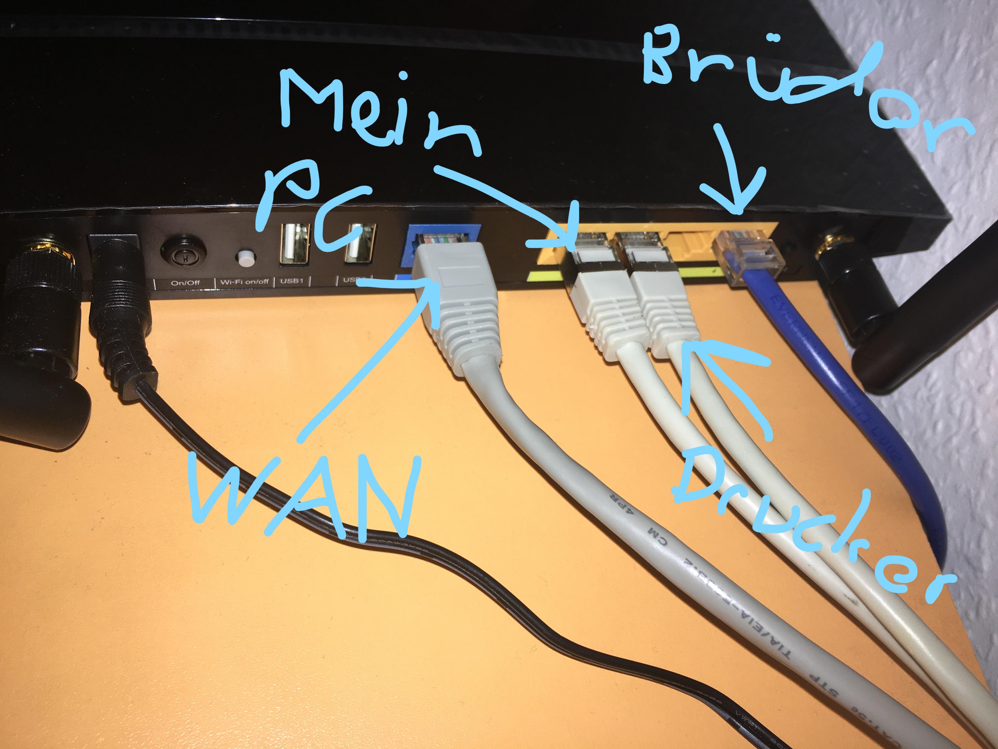

Kannst du mal ein Bild der Anschlüsse vom TP-Link machen? Nachdem du das gemacht hast zieh bitte mal das WAN Kabel und schau dann nach einem trennen und wiederverbinden der Verbindung des Rechners zum TP-Link was dann rauskommt.

Das sind die Anschlüsse: Anschluss_Routerjpg.jpg

Danke für die Hilfe aber das Problem hat sich erübrigt :) War ein dummer Fehler meinerseits... Die Kabel waren wirklich vertauscht. Das Lan Kabel vom Modem ging nicht in den Wan port sondern in den Anschluss 3 am Router... Nachdem ich das umgesteckt habe hatten auch alle Geräte endlich eine 192.168.xxx.xxx Ip und seit dem läuft das Internet ohne Probleme :)
