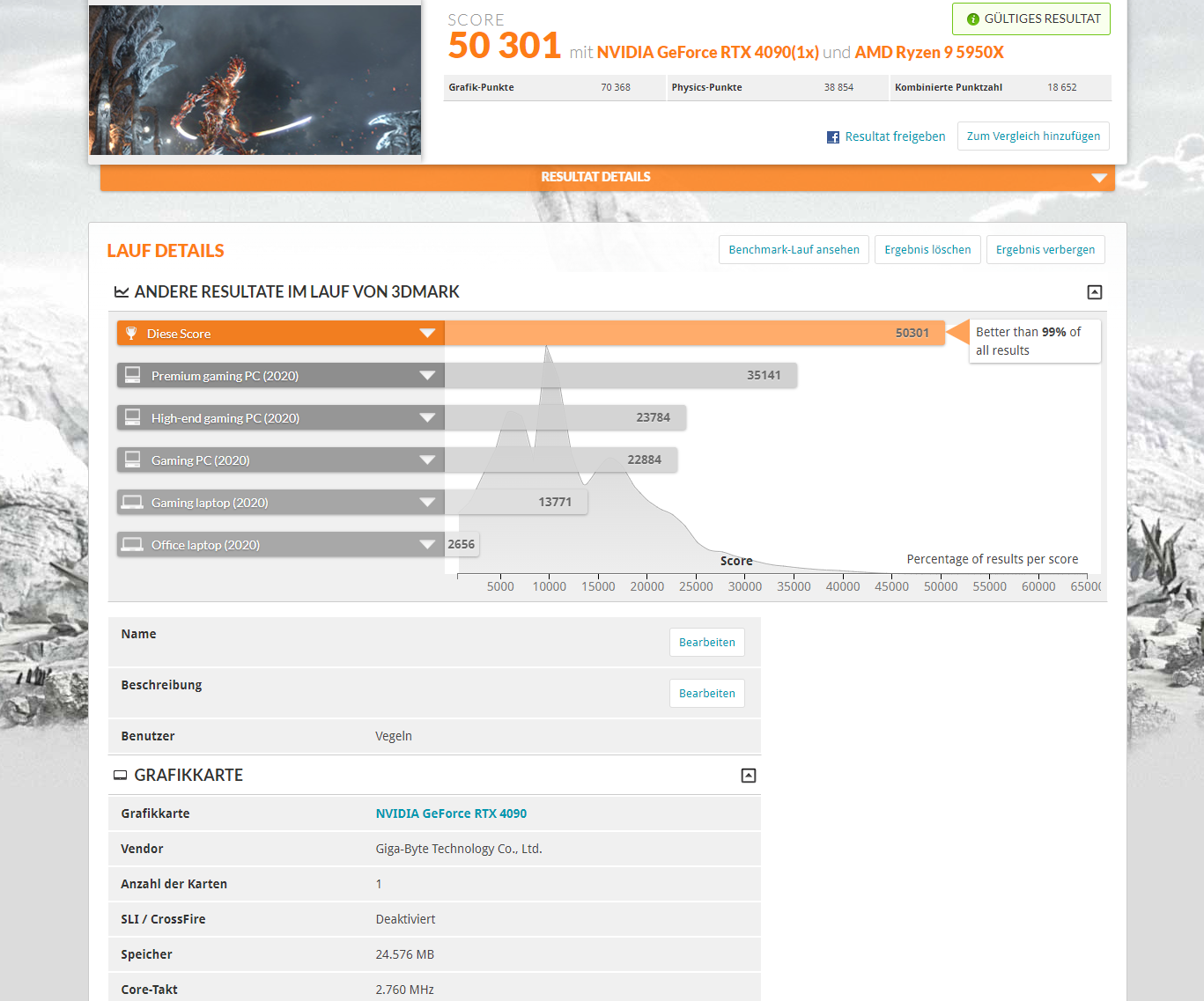

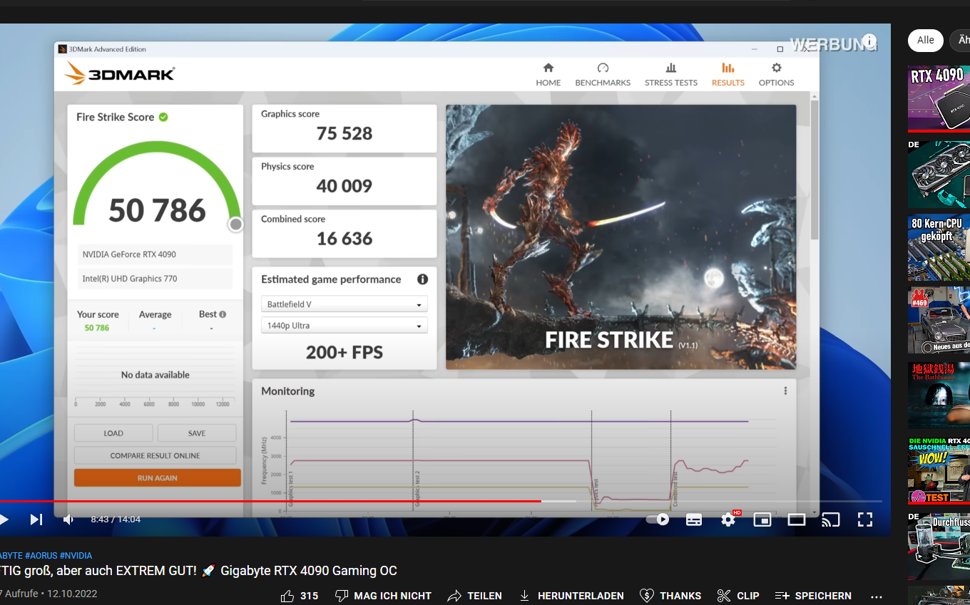

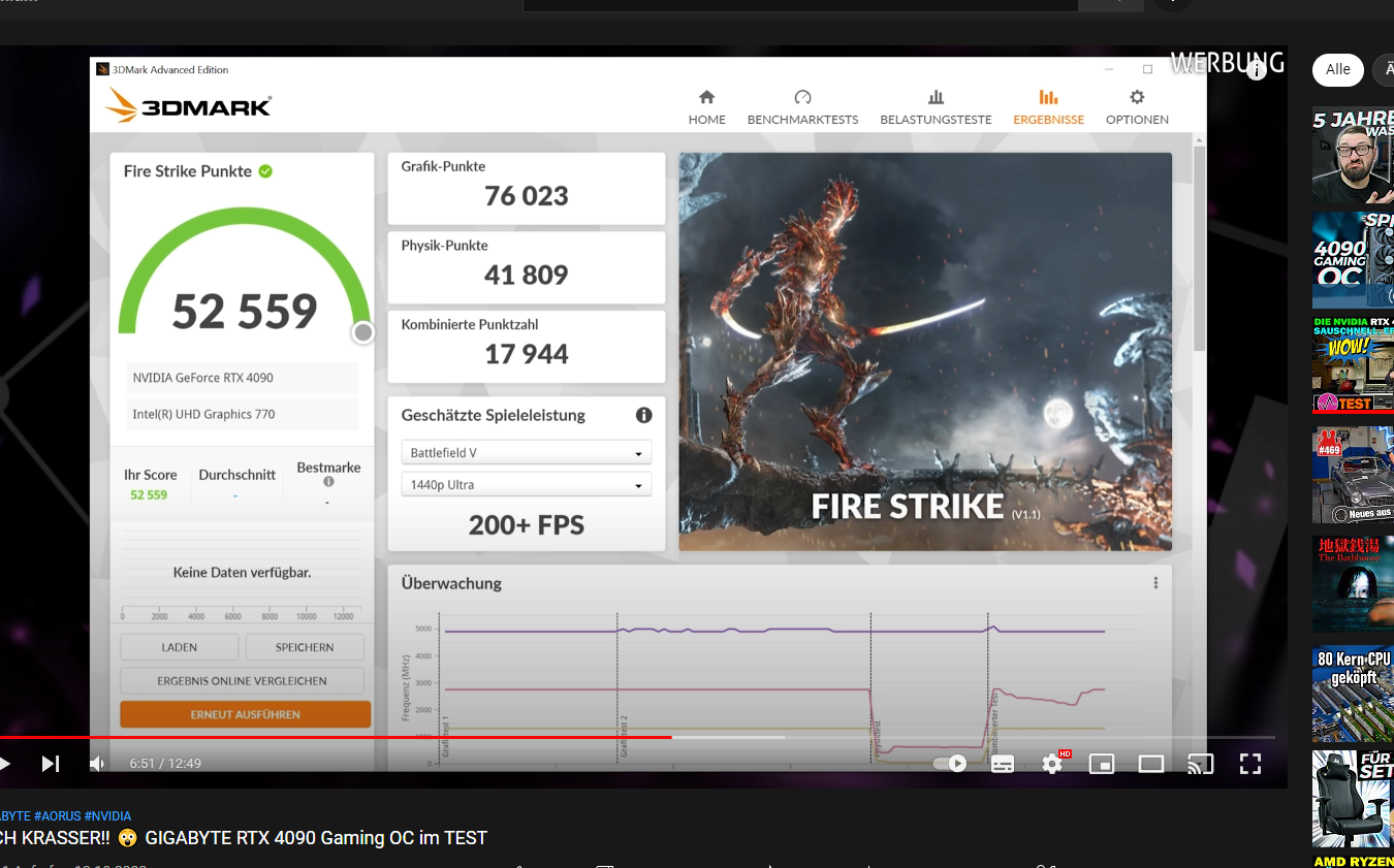

HI bin mir jetzt nicht sicher, ob das wirklich ein Problem ist oder ob das normal ist. Nun zu meinem Problem, ich habe zum Glück eine RTX 4090 von Gigabyte bekommen. Nun eingebaut und erstmal ein 3dMark Test gemacht. Und fest gestellt das ich einen Grafik Score von 70000 tausend habe während andere 75000 bis 76000 haben.
Die frage die ich mir stelle wie wird der Grafik Score berechnet. Berechnet er wirklich nur durch die Grafikkarte oder fließt in den Score CPU RAM ein?? Wenn ja, würde es das ja erklären, da diese im Video den i7 12900K benutzen.
Nun ja ich bin auf eure antworten gespannt. :))
Da ich vorher so gar nur 65000 Grafik Score hatte, habe ich im BIOS PBO von auto auf aktiviert und nach geschaut ob XMP aktiviert ist. Ich habe mit DDU Grafik Treiber deinstalliert und dann natürlich wieder neu installiert. Bios und andere Treiber auch aktualisiert. Und somit einen Grafik Score von 70000 tausend erreicht.
P.S.: Beachte auch die verschiedenen angepinnten Themen und die Forensuche. Möglicherweise findest du da bereits die Lösung zu deinem Problem.
Das ist mein Score ah und zu Warm wird bei mir auch nix laut Test die Grafikkarte Durchschnittliche Temperatur53 C und der cpu Durchschnittliche Temperatur71 C
Vergleichst du nur Punkte oder vielleicht auch erreichte Taktraten der GPU?
Der Boost Takt einiger Modelle ist höher angegeben als bei deiner.
MSI sagt 2640 MHz
Gigabyte 2535 MHz
Du erreichst ja auch 2760 laut Benchmark aber was erreichen andere Tests dabei .. es hieß das einige Karten knapp die 3 GHz packen...

Die Grafikarten von denn 2 anderen Bildern ist die gleich die ich habe. somit ist das die selbe Taktrate wie ich.
Gleiche Grafikkarte = gleiche Taktrate kann auch ein Trugschluss sein... Ohne es genau nachgeschaut zu haben.

Deine Werte liegen unterhalb 10% Abweichung. Da Du sicherlich kein extra Benchmarksystem aufgesetzt hast, sind diese Werte mMn völlig normal.
