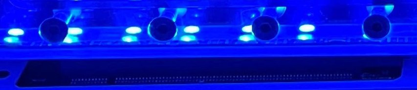

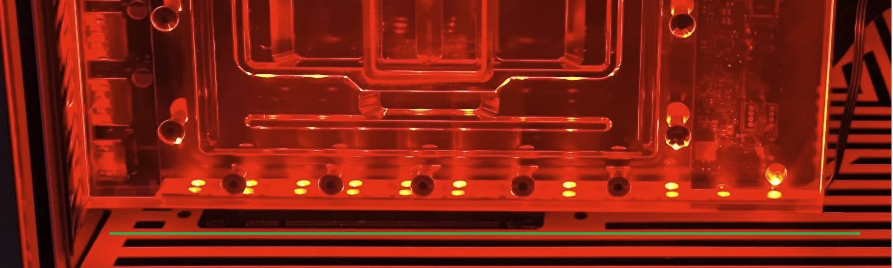

hat er vorher Fotos gesehen ? Deine Karte ging kaputt weil Sie nicht richtig im PCI Slot gesteckt hat, wenn du das nächste mal alles zusammen baust dann schau ob Sie richtig sitzt.

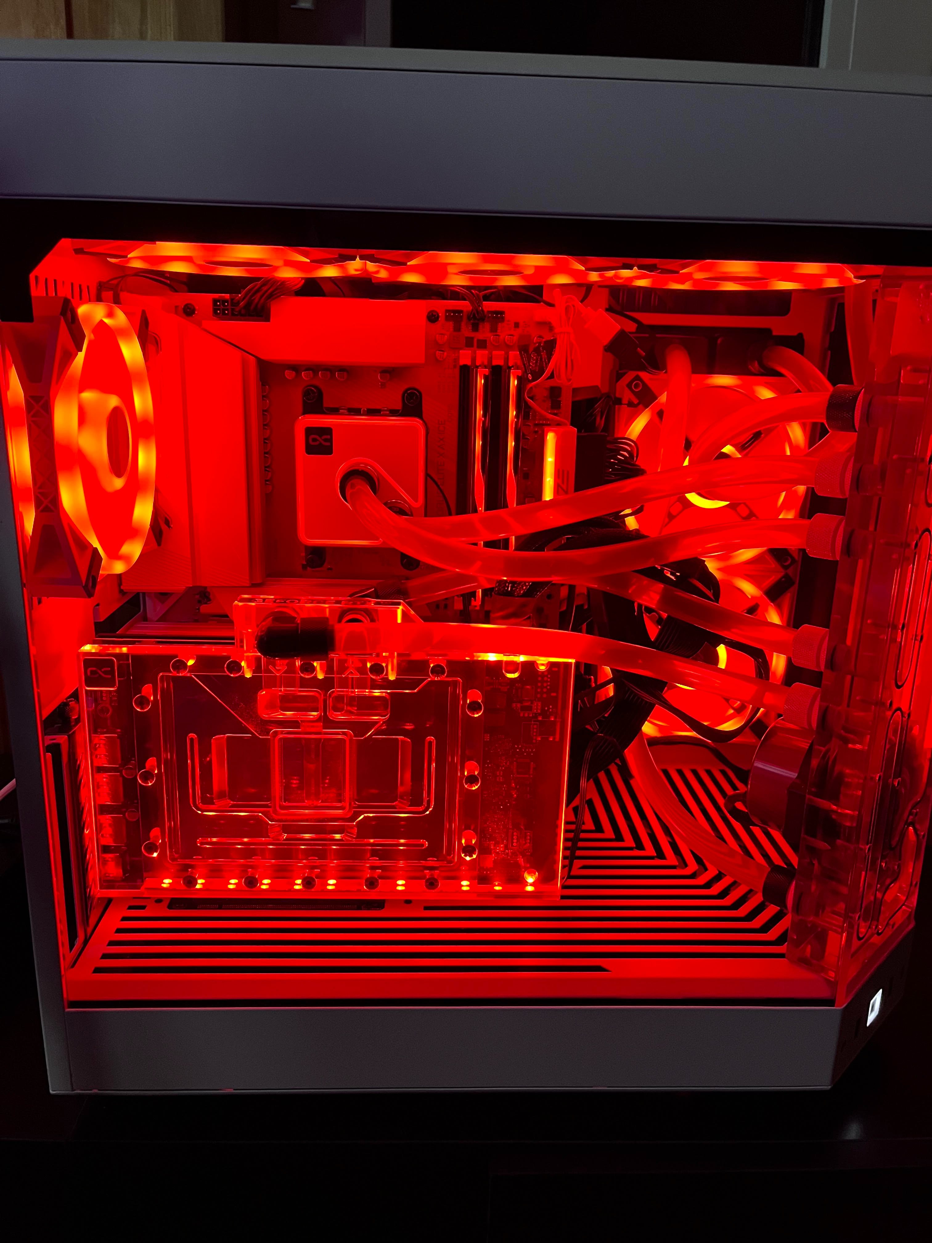

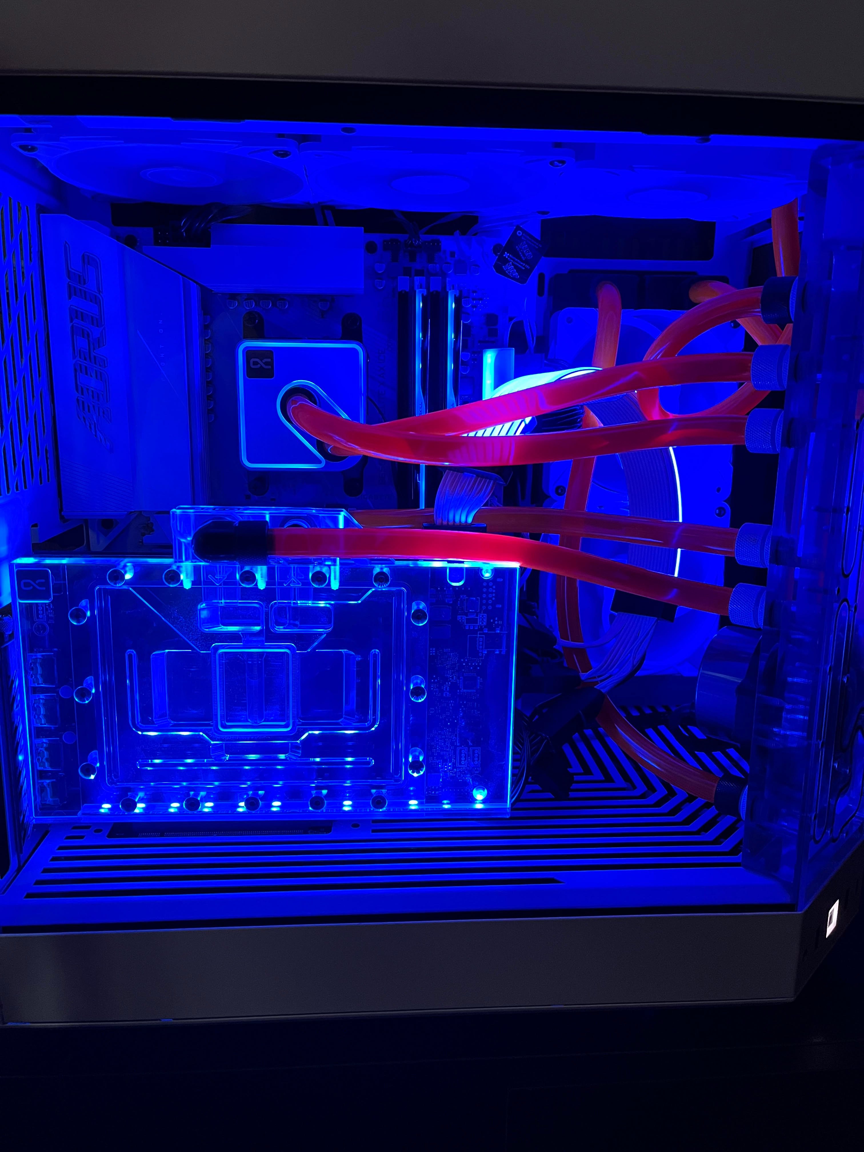

hier deine Eigenen Fotos , ich hab mal eine Linie hinzugefügt damit man noch deutlicher sieht das Sie schief im Slot sitzt, vor und auch nach dem umbau !
Sie sitzt hinten immer tiefer und vorne deutlich höher, anscheinend hatte die karte dadurch Kontakt zu einem anderen Pin und hat den Kurzschluss verursacht.
vor umbau
nach umbau
nochmal vor umbau das komplett Bild
nach Umbau das komplette Bild

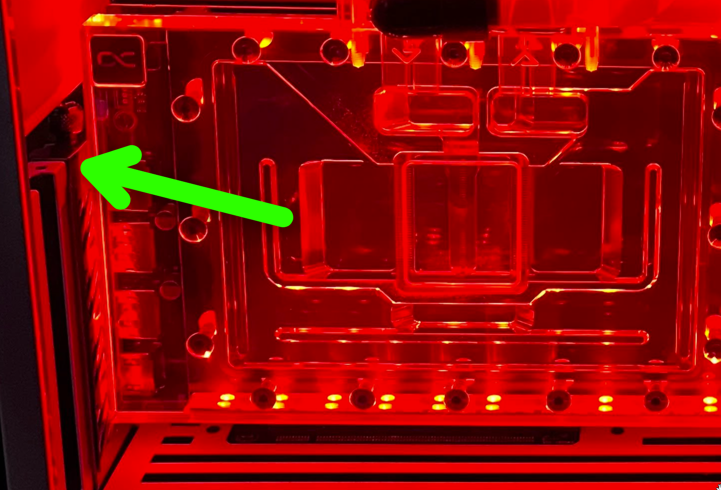

Das Riser sitzt zu 100% richtig im Gehäuse das erkennt man deutlich weil das Plastik Muster eine 100% gerade Linie zum Ausschnitt der Halterunt hat auf allen Fotos.
Aber der Steckplatz keine gerade Linie zur Karte hat
hier nochmal vergrößert

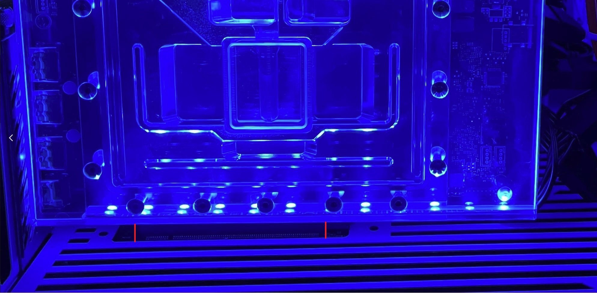

beim ersten Zusammenbau war es noch nicht so schlimm aber hier nach dem zweiten ist die Karte noch "schräger" im Slot
man schau sich nur die Sichtbare Fläche vom PCIe Steckplatze an, vorne und hinten jeweils am Ende.
Das kann ich aus dem Bild nicht eindeutig erkennen, da es auch eine optische Täuschung vom Foto selbst sein kann. Kann aber auch nicht ausschließen, dass sie nicht richtig im Slot steckte. Aus den Bildern ist die Steckverbindung vom Slot selbst aber nicht eindeutig zu sehen.
Aber mit der Halterung passt es und wenn sie dann nicht richtig drin steckt, stimmt was mit dem Aufbau selbst nicht. Oder steckt der Slot vom Riser-Kabel nur an der Grafikkarte, ohne Verbindung zum Gehäuse? In diesem Fall könnte es hinkommen, dass die Grafikkarte nicht richtig drin war.
