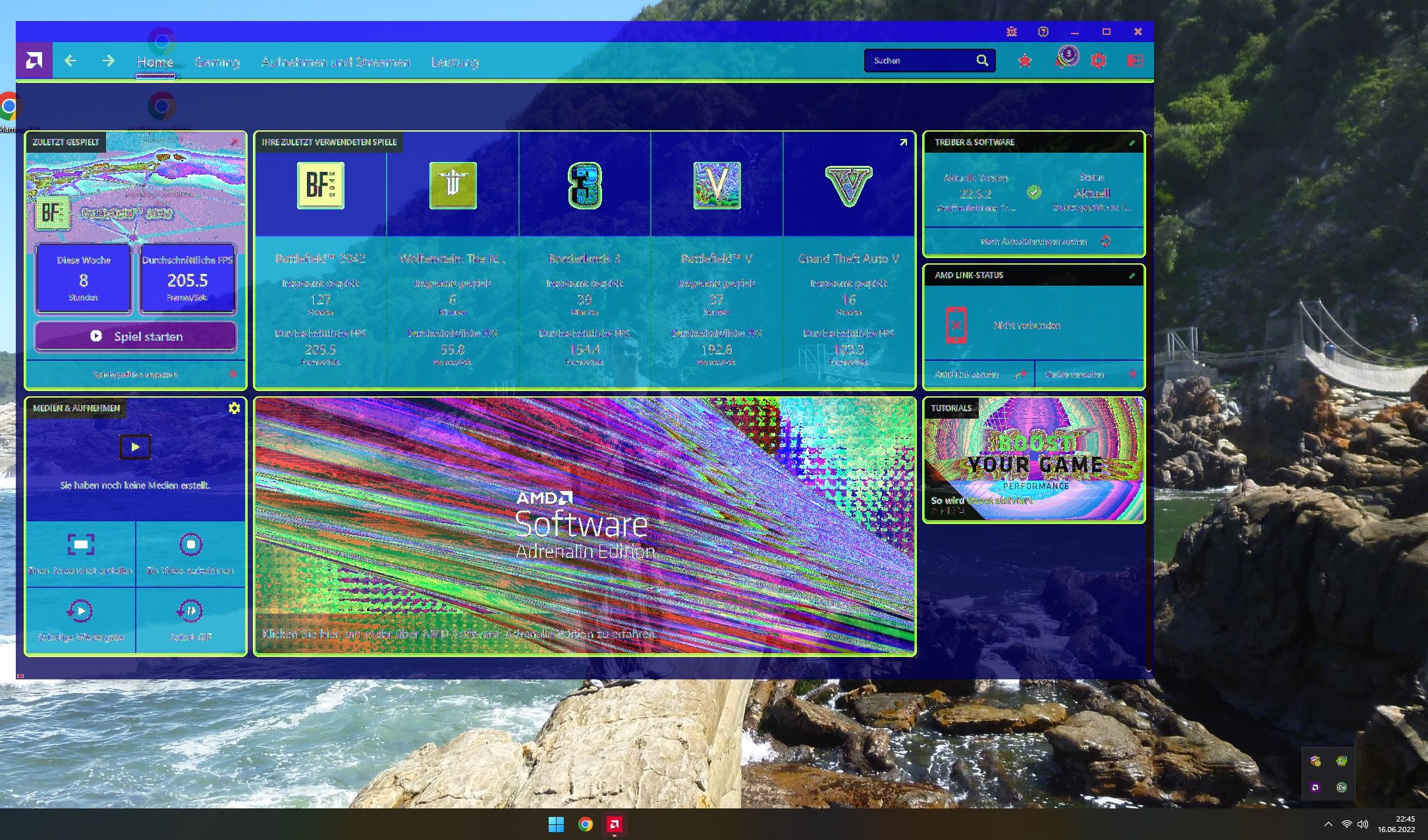

Ich habe immer häufiger das Problem eines Blackscreens beim schauen eines Youtube Videos, oder manchmal auch bei dem VLC Player mit meiner XFX RX 6900 XT. Da die Häufigkeit zugenommen hat, habe ich den Treiber einmal komplett neu installiert (Windows 11) und jetzt erstmalig diese Bildfehler gehabt (Screenshot anbei).
Nach einem weiteren Neustart war wieder alles in Ordnung, trotzdem mache ich mir Sorgen, dass die Karte irgendwie defekt ist. Spielen bereitet dabei keine Probleme, es geht primär um Videos während oder nach dem Abspielen. Dabei ist bisher immer der Treiber abgestürzt und nach entsprechender Wartezeit kam wieder das normale Bild des Desktops. Beim letzten Absturz hat das irgendwie nicht mehr geklappt, dabei konnte ich den Rechner noch per Powerbutton runterfahren. Ich habe probeweise die Anschlüsse an Grafikkarte und Monitor gewechselt und bin sonst ratlos.
sieht net wirklich prall aus, mal nen älteren bzw. aktuellen Treiber mal probiert ?

Welcher Treiber ist installiert?
Satchmo schrieb:
22.5.2 vom 17.05.2022
einfach mal nen anderen testen, auch wenn ich mir davon wenig verspreche, wĂĽrde ich es doch mal testen
Satchmo schrieb:
hatte bisher immer den aktuellsten Treiber installiert, gibts denn eine ältere Version, welche als besonders stabil gilt?
Der von dir genannte Treiber macht Probleme in
mancher Hinsicht. Grad auch im Bezug auf die von dir genannten Fehler, mit der Videoausgabe etc.
Ich habe auch seit dem ich den Treiber geladen habe, ab und an Darstellungsfehler.
Ablöse soll hier schaffen, den exklusiven Vollbildmodus auszuwählen.
Einfach mal nach der Version des Treibers googlen, in Verbindung mit Problemen.
Auch habe ich hier im Forum in letzter Zeit ĂĽber Probleme beim Spielen mit Call of Duty gelesen. Das liegt ebenfalls an dieser Treiberversion.
Reaktionen: Satchmo und Verak Drezzt
Leute, vielen Dank für die Hilfe. Hab jetzt auch ganz selbstständig die Infos auf der AMD Seite gelesen und es liegt wohl am Treiber :)
