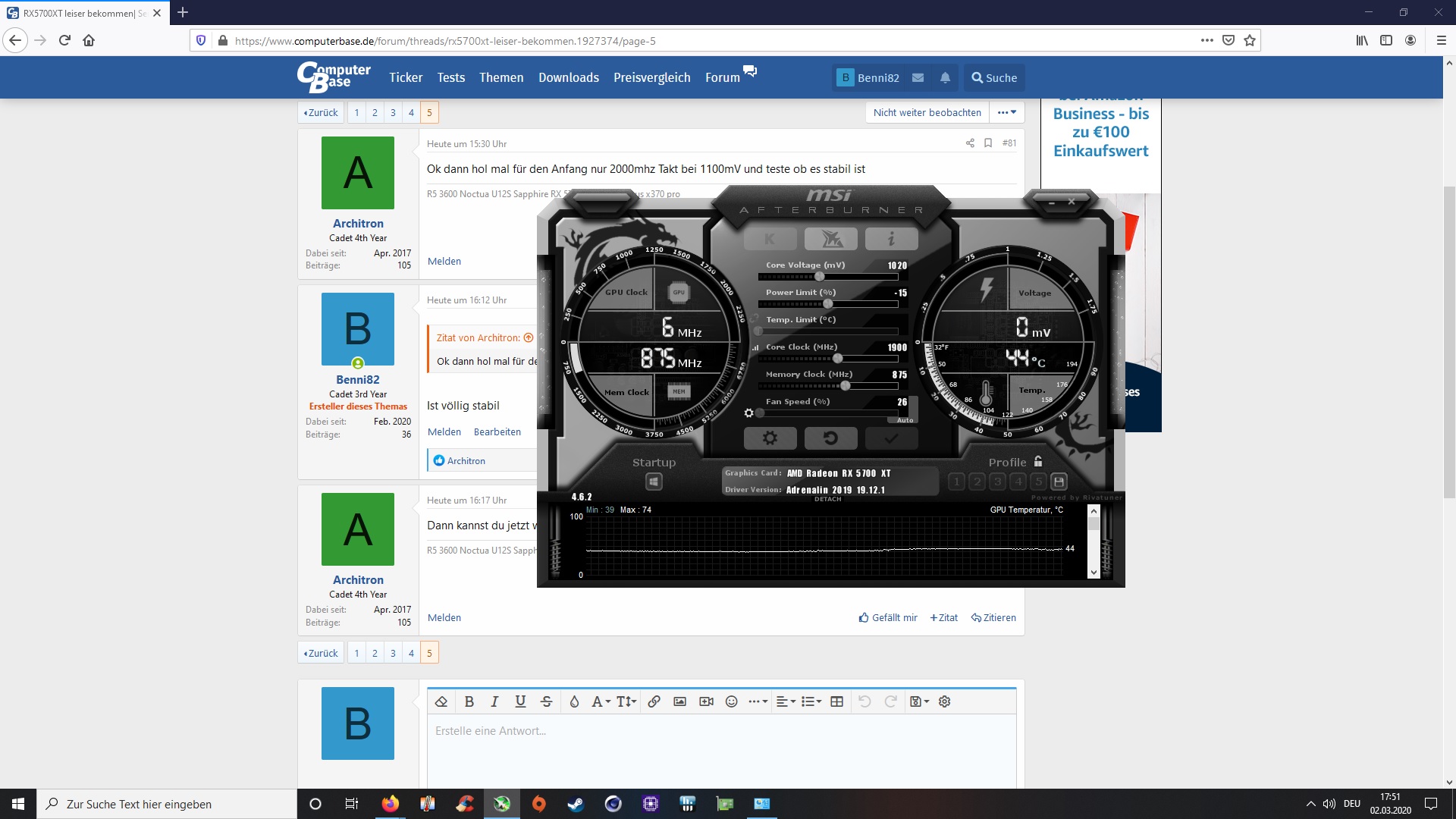

Ok dann hol mal für den Anfang nur 2000mhz Takt bei 1100mV und teste ob es stabil ist
Ist völlig stabil
Reaktionen: Architron
Dann kannst du jetzt weiter runter gehen und so dein Max uv ausloten , hab immer superposition getestet..
Ist bisher auch völlig stabil nach ner Std BF5.
Hab am Takt mal rumgespielt
Besser geworden ist es auf jedenfall,aber die Mech OC bekommst nicht richtig leise.Bin aber ganz zufrieden.

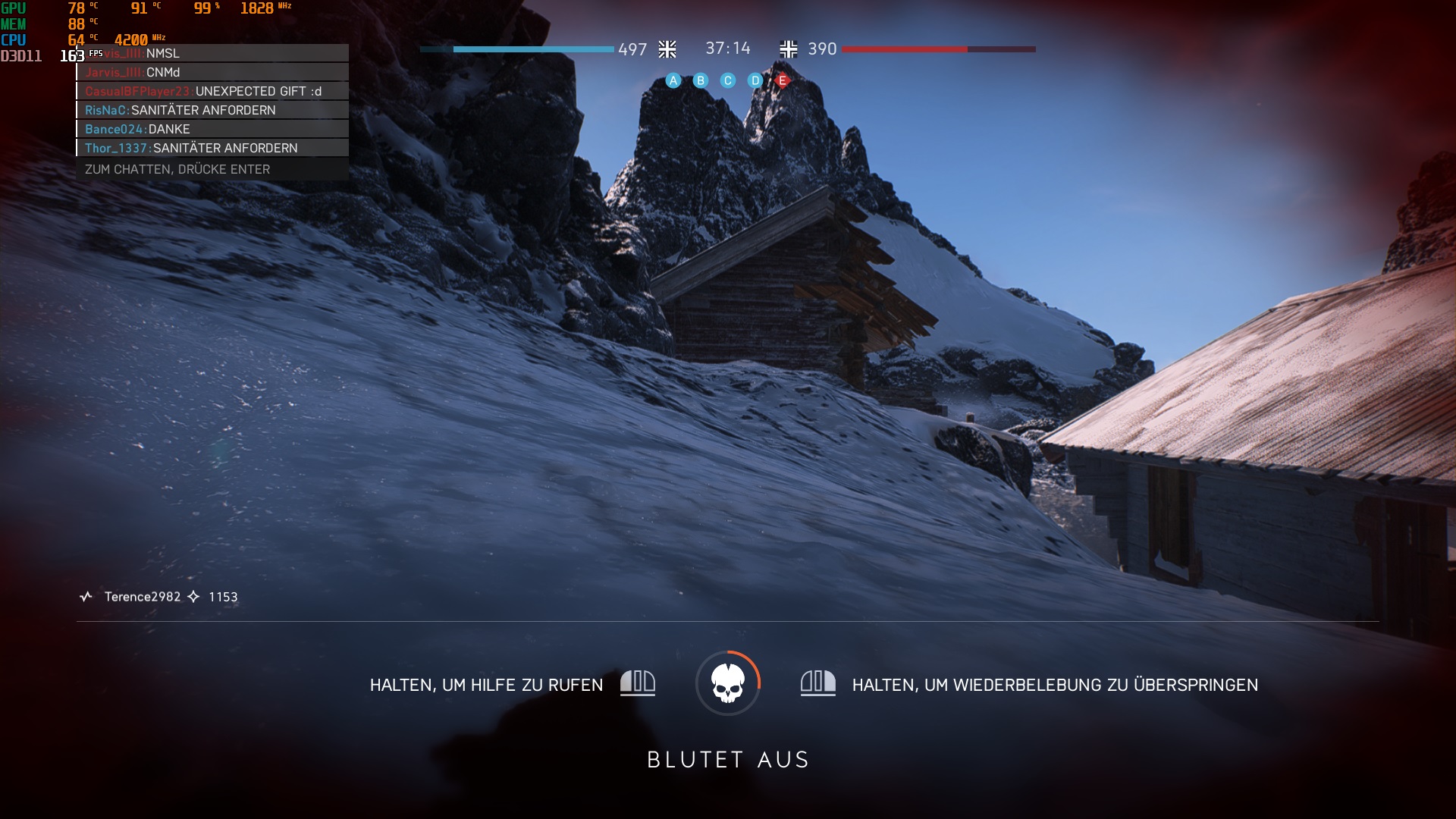

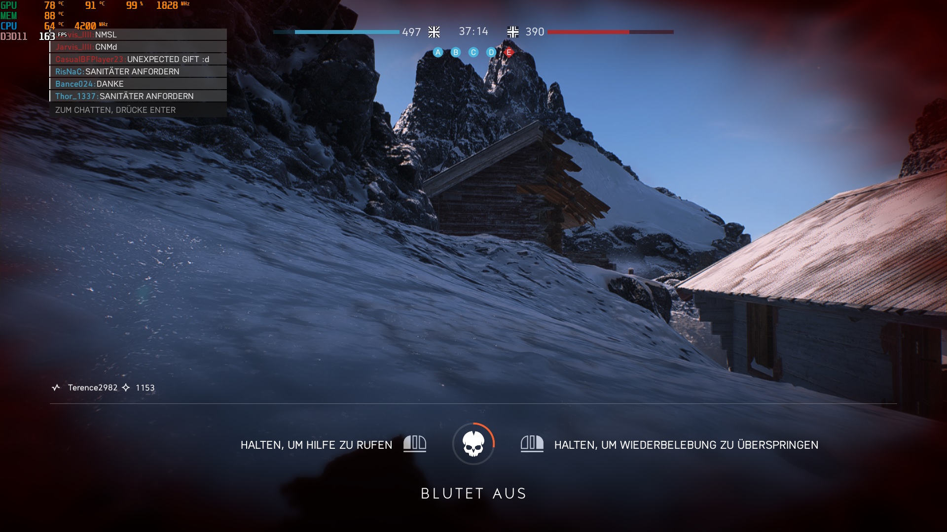

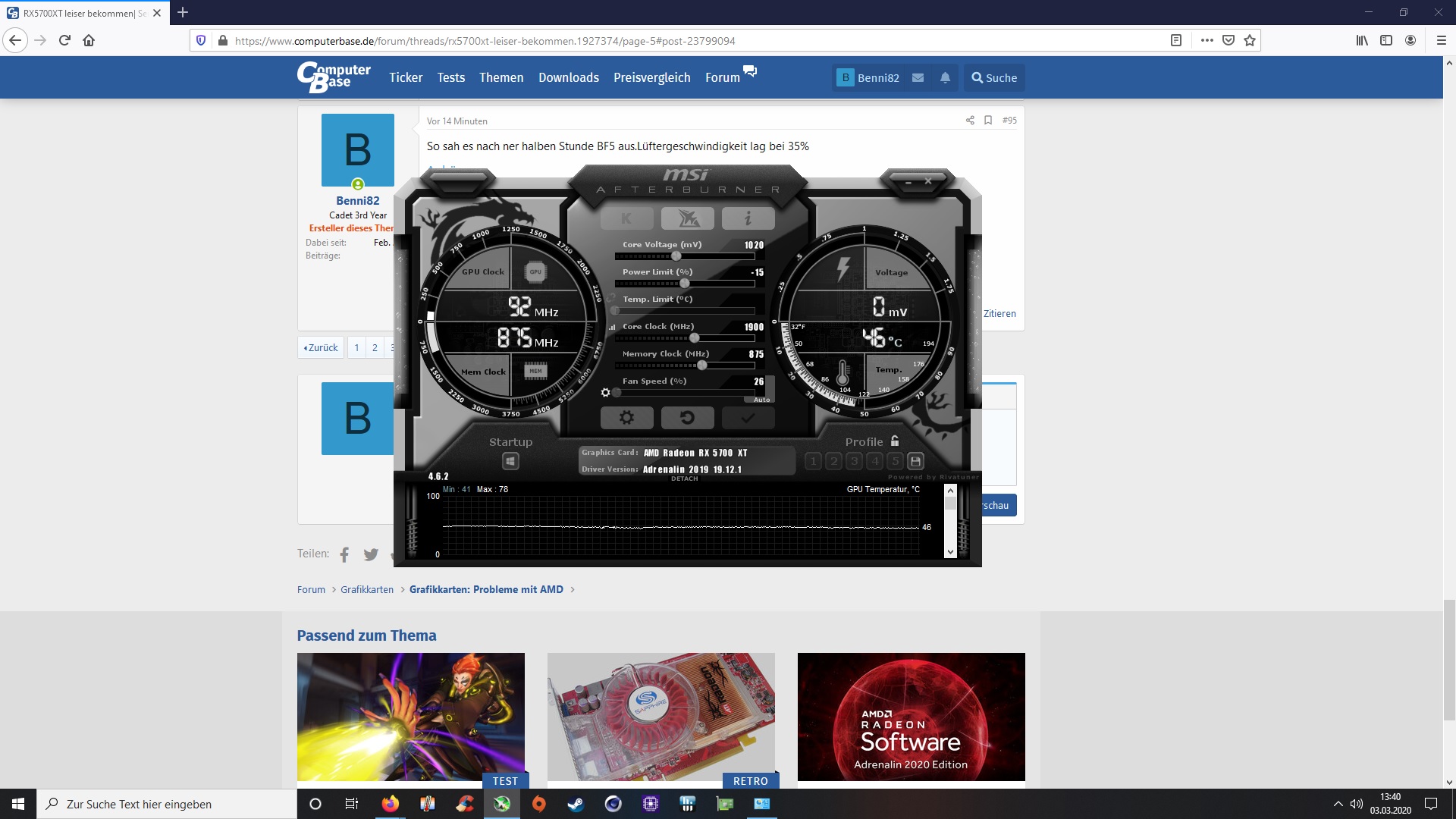

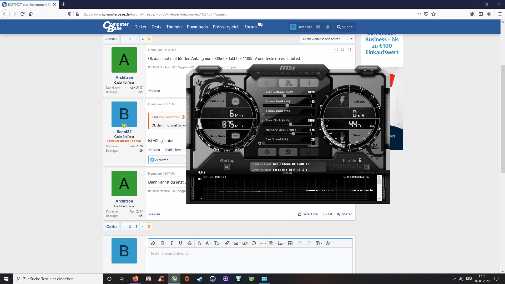

So sah es nach ner halben Stunde BF5 aus.Lüftergeschwindigkeit lag bei 35%
Bei diesen Werten:
Ich versuche mal mit der Spannung noch weiter runter zu gehen (1,0V)
