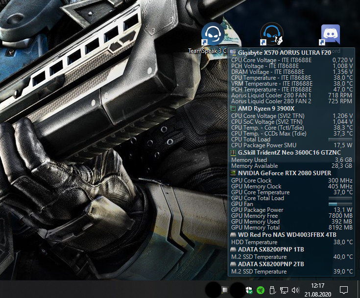

vor wenigen Stunden habe ich mein System verändert und nutze nun eine neue CPU (Ryzen 3900X). Da ich vorher ein Intel-Setup hatte, musste ich auch das MOB sowie den RAM und CPU-Lüfter tauschen.
Beim encodieren einer Videodatei mittels Handbrake mit entsprechenden Preset auf very slow schaffe ich es, alle 24 Threads mit 95-100% bei 4,00 GHz auszulasten.
Parallel schaue ich mir im HWMonitor die Temperaturen an und konnte feststellen, dass noch im IDle die CPU bei 45-52 Grad (Raumtemperatur 30 Grad) war und nun unter voller Last im ca. 88-89 Grad angezeigt wird.
Ist das zunächst unbedenklich oder sollte ich die Lüfersteuerung bzw. das Airflow anpassen?

für maximal Wertangaben hier im Forum nehm ich den ersten (Tctl/Tdie) , was die maximale Temperatur eines Kerns in der CPU zeigt und bei HWInfo auch immer den höchsten Temperaturwert hat.
(wenn auch dieser wohl nur kurze Peaks zeigt)
der dritte also CCD1-Wert soll laut dem HWInfo Programmierer näher an der von AMD Ryzen Master angezeigten Temperatur liegen.
hier ein paar Infos zu den CPU Temp Werten
Beide Angaben können "richtig" sein, kommt darauf an, für welchen Zweck genau du die Temperatur wissen möchtest.
CCD steht für Core Complex Die - also der Chip mit allen Kernen darin. Ryzen CPUs mit mehr als 8 Kernen haben zwei CCDs, da würdest du entsprechend auch zwei Werte in HWiNFO finden (bzw. eben drei: 1mal CPU Tdie, 1mal CCD0 und 1mal CCD1). In deinem Fall gibt es nur einen CCD auf der CPU, weil höchstens 8 Kerne.
Tctl gibt es nur bei AMD CPUs und steht für T_control der Temperatur und wird für das Kühlen der CPU verwendet.
Der Tctl (also der obere) Wert gibt nur die Temperatur des heißesten Kerns innerhalb des Abtastintervalls des Programms an, also bezieht sich nicht auf alle Kerne. Wenn du zB drei Kerne mit 40 Grad hast und der vierte Kern plötzlich (übertrieben) 120 Grad haben sollte - und die Temperaturen entsprechend eine Weile bestehen würde - wäre der Durchschnitt aller Kerne bei 60 Grad. In dem Fall würden die Kühler nicht großartig hochdrehen, da die Durschnittstemperatur aller Kerne nicht drastisch ist. Da wäre aber das Problem, dass Kern 4 viel zu heiß. Tctl ist hier dann dafür da, dass die Lüfter sich für die Dauer der Maximaltemperatur nach der höchsten Momentantemperatur richten und nicht nach dem Durchschnitt.
CCD1 bezieht sich hier, wie oben gesagt, auf alle Kerne insgesamt und gibt dir dann den Durchschnitt für diese innerhalb des Abtastintervalls des Programms an.
Zusammenfassend: Der erste Wert gibt dir die Temperatur des heißesten Kerns an und CCD den Durchschnitt aller Kerne.

Gorath76 schrieb:
mal eine kurze Frage bezüglich der Temps an die Profis hier. In HWinfo werden mir ja drei Temps angezeigt, auf welche der Temps bezieht ihr euch eigentlich wenn ihr von der CPU-Temp sprecht?
Vielen Dank schonmal für die Aufklärung.
Normalerweise CPU (Tctl/Tdie)
Ich selbst nehme die Temperatur die Ryzen Master anzeigt.
Ja genau darum ging es mir. Danke für die Info.
Auch dir Danke sehr.
