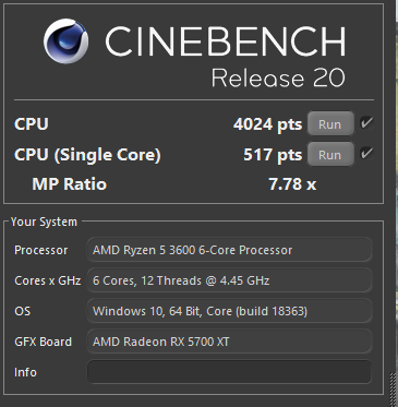

Bei ~4000 Punkten mit nem 3600@4,4 GHz passt die Leistung allerdings. Stock sind ~3600 Punkte. Meiner liegt mit 4,3 bei ~3950 Punkten.
Das Fazit sagt doch auch nur "im GPU Limit macht die CPU keinen Unterschied".

Lässt zumindest auf einen SC von durchschnittlich ~4,4 GHz schließen - passt!
Reine SC Anwendungen / Games gibt es doch heute eh so gut wie nicht mehr? Welche Relevanz hat der SC score in der Praxis denn überhaupt noch?
